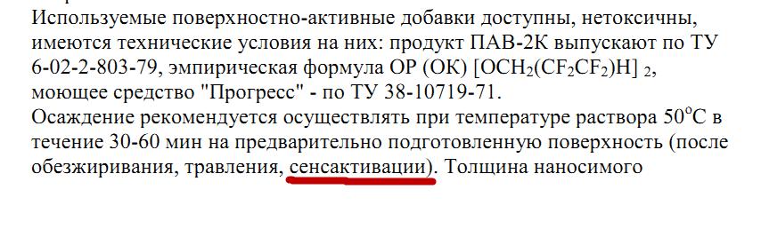

Патент хороший, результата только пока нет. Реактивы смешивал в той последовательности, которая отражена под “+”. В растворе, по истечению 20 минут прошла реакция по изменению цвета от прозрачного до темно серого. Левая часть заготовка находилась в растворе минуты 3, результата нет. Однозначно чего-то намешал не в той последовательности. Дайте совет.

Aleks777
А этот патент полностью где почитать?
Еще, попробуй так. Активируй поверхность меди в палладиевом активаторе (все точно также), потом не в хим.медь кидай, а в этот раствор хим. олова-свинец.

Aleks777
Все понятно, делай как я сказал, должно получится..
Сенсактивация - это и есть активация палладием, серебром и тд. Только как это всё для плат пристроишь, активация будет же по всей поверхности?

Aleks777 писал(а):
Пойду испробую
И намека на олово нет. Такое чувство, что я заготовку окунаю в раствор осветлителя. Раствор нагрел, от этого медь только чище стала.

Aleks777
Не знаю, я пробовал делать этот раствор, не получилось. :dont_know:
СообщениеДобавлено: Вт апр 08, 2014 20:32:42
Зарегистрирован: Вт фев 21, 2012 17:17:57
Сообщений: 231
И здесь такая же бадяга. Что за патенты у нас такие, которые не работают? Все же думаю, что это я намешал чего-то не в той последовательности. Savvey надо на помощь звать.

Водным раствором для хим. меднения олово-свинец можно до пенсии заниматься. Перепробовал несколько вариантов, дорога в никуда. Как он работает одному разработчику наверно и известно. Уберу его, из своих постов, чтобы глаза людям не мозолил.
Фото представленные постом выше с нового раствора. Раствор очень схож, по цвету, блеску и напылению на раствор серебрения. На нем и остановлюсь.
700 г/л роданистого калия? Или это оЧепятка?
Лужение производится в горячем растворе - не совсем удобно. И осталось выяснить срок жизни данного раствора.
А покрытие получается красивое. В растворе присутствует висмут, так что паяемость должна сохраняться продолжительное время.
