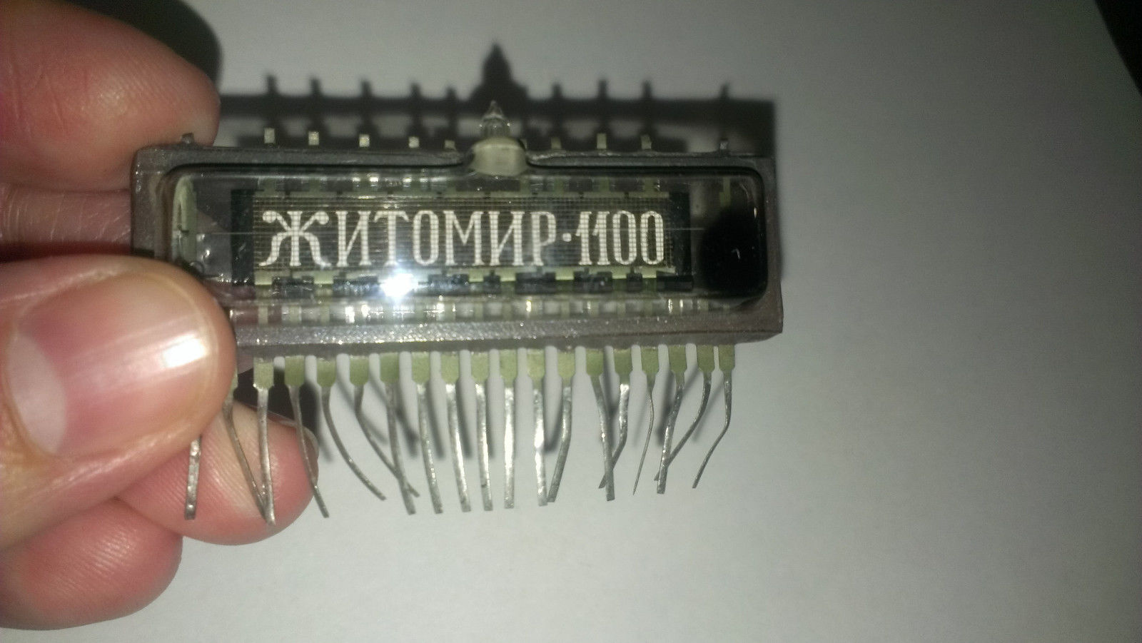

в далеком детстве моя мама работала на производстве микросхем. к праздникам они брали кремниевые пластины и вместо микросхем вытравливали на них тематический рисунок. елочку там или цветочек и поздравление с новым годом или 8марта. к сожалению дома ни одной такой пластины с тех пор не сохранилось :(
оказывается не только они подобным образом развлекались
двести баксов на ебай
jitomir.JPG [148.7 KiB]
СообщениеДобавлено: Чт апр 17, 2014 03:40:59
Рейтинг сообщений: 22
Зарегистрирован: Пт сен 09, 2011 00:34:20
Сообщений: 211
Откуда: UA Kiev
woddy.
У меня мама тоже работала на производстве микросхем, тоже баловались такими вещами, и тоже ничего не сохранилось :(
В продаже есть платы для: ослика Хамелеона и тестера пинцета.
СообщениеДобавлено: Чт апр 17, 2014 11:54:47
Карма: 38
Рейтинг сообщений: 549
Сообщений: 10692
можно ссылочку?
