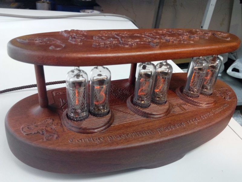

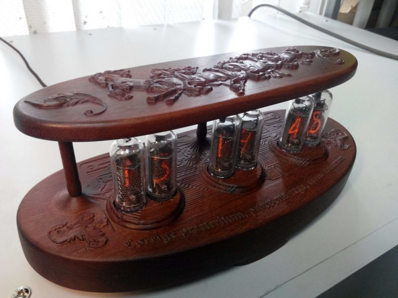

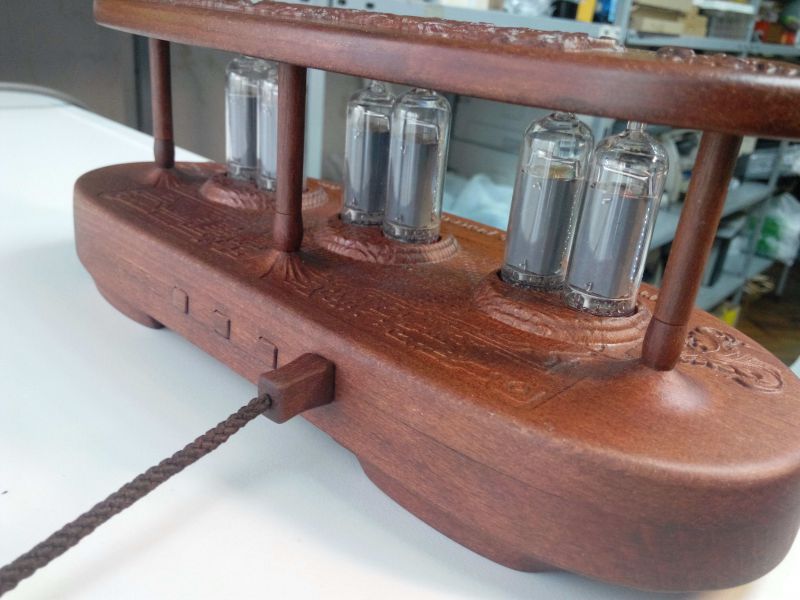

Доброго времени суток!
SLvik - Спасибо за схему!

Часики просто супер !!!!!
И открытые и в то же время лампы защищены от падения.
:beer: :beer: :beer:
