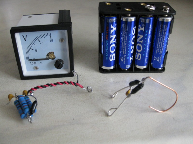

kotofeich2014 писал(а):
Хочется всё-же четвертьволновый штырь, но увы - согласовать его нереально, так как земля плавает и сопротивление излучения всего 36 Ом, тоесть КПД штыря в 2 раза ниже КПД диполя при тех же потерях.
Почему не реально? Составляете емкость Г-звена из двух последовательно включенных подстроечников той же суммарной емкости (в среднем положении), что и исходная.
Антенна действительно не резистор, её сопротивление имеет комплексный характер. Да Вы и сами знаете. А для согласования штыря с коаксиалом имеется много методов, скажем гамма-согласующее устройство. Чувствую - штырь Вы на крышу авто приладить хотите. Вполне нормально - металлическая крыша отлично выполнит роль противовесов.
Антенное согласующее устройство называется тюнером и делается обычно как раз по Т или Г-образной схеме, изредка применяется и П-образная схема. Отличие тюнера от просто П-контура в том, что к нему не предъявляется требований к селективности (фильтрации), поэтому обычно тюнер низкодобротен. Если П-контуру снизить добротность, скажем до трех, то результат будет мало отличаться от Г-образного звена.
И ещё. КПД не падает так катастрофически, при отличии сопротивлений вдвое (КСВ=2) эффективность уменьшается лишь на несколько процентов. Плохо становится только выходному транзюку, так как он работает почти на пределе. Согласованный с фидером четвертьволновой штырь с противовесами (искусственной землей) практически так-же эффективен, как диполь.
а потом уберешь и настройка уплывет
Значит положу рядом на 3 см, просто чувствительного вольтметра или микроамперметра нет, а использовать электронный тестер - не хочу, так как в нём АЦП просто с ума сходит и даёт левые показания
лучше подальше, еще по стрелочному тестеру можно ориентироваться (мб не по всякому) если щуп рядом с антенной положить, но он туповат (но это все неправильно, правильно - это антенна в свободном пространстве, где вокруг нет ничего проводящего в радиусе нескольких длин волны и индикатор поля, расположенный так же далеко, а то в ближней зоне его сдвигаешь немного и уже видишь другое)
Он нужен был для укорачивания витков катушки - так как был включен последовательно с катушкой.
а у такой согласующей цепи и надо менять параметры L и C отдельно, чем то одним оно не настраивается, можно и у катушки витки шевелить
Почему тогда я настроил на резистор 75 ом - были одни показания и поведение усилителя, а подцепил диполь 75 Ом - вообще всё перенастроилось по другому? Получается что всё-же резистор 75 Ом - не одно и тоже, что и диполь с L/4 штырями под углом 180 градусов ?
это диполь в свободном пространстве настроенный в резонанс, а на столе и отмеренный линейкой... но я даже не об этом - этот передатчик так и будет эксплуатироваться прям с метровым диполем, воткнутым без кабеля ? если нет - лучше хорошо настроить выход на 75 ом и больше не трогать, а ковырять потом реальную антенну
подстройка выхода под произвольную антенну вместо обычной нагрузки чревата тем, что потом в качестве антенны запросто начнет работать и сама антенна и кабель и корпус передатчика из за неправильного согласования и резонанса непосредственно антенны не на той частоте, так иногда делают специально чтобы получить многодиапазонную антенну с настройкой у передатчика, но это хреново и в данном случае совсем не нужно

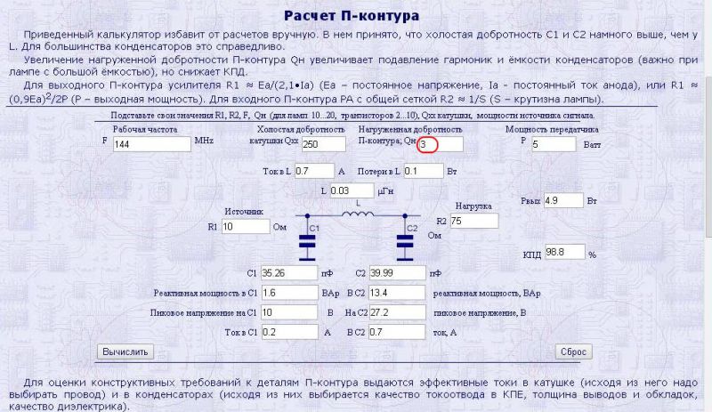

Вот фокус так фокус))) Действительно, ёмкости реальными стали)
Но всё-же я за Г-звено, потому что первую ёмкость на выходе транзистора можно выкинуть, так как транзистор её имеет и так.

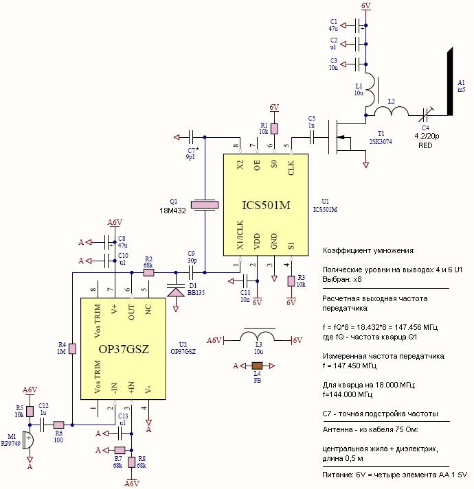

Имеющиеся схемы передатчиков на 144 Мгц, которые я приводил в этой теме - тому подтверждение (там Г-звено).
Ну вообще-то хотел использовать как жучок - под диван или за кресло спрятать.
Ну скорее всего - как жучище )))
Потому что антенна - будет штырь 50 см (четверть волны @ 144 МГц) - укороченную делать не хочу, так как есть опыт работы с антеннами разной длины, при той же мощности - антынны длиной L/10 и L/4 - давали результаты почти в разы отличающиеся по дальности связи.
Поэтому плата будет миниатюрной (разведу печатку), антенна гибкая - 50 см.
Думал о втором каскаде усилителя мощности.
Источник питания 6 В, 4 батареи АА - у них до 1000 мАч, если щелочные, то не рекомендуется разрядный ток более 250 мА. Допустим возьмём 200 мА. Тогда: мощность потребления последним каскадом: 6*0,2 = 1.2 Вт.
Полезная мощность 1й гармоники: P=P0*0.785(макс. кпд каскада с отсечкой 90 градусов) = 0.94 Вт < 1 Вт
Дальность связи прямопропорциональна корню 4й степени с мощности, значит: (0.94/0.4)^0.25 = 1.23
Тоесть дальность увеличится всего на 23% из-зу увеличения мощности с 0.4 Вт на 0.94 Вт - тоесть незначительно, а вот кушать такая схема будет многовато.
Поэтому схемотехнику расширять более не планируется (ставить второй каскад усиления).

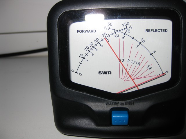

Провёл полевые испытания.
Передатчик лежал в центре комнаты на высоте 1 метр от пола.
Антенна - четвертьволновый штырь (штырь противовеса оторвал) - перенастроил Г-звено для него, ориентирована была горизонтально.
От антенны до окон - 2 метра, ещё пролёт до окон балкона - 1 метр. Высота 5 этаж.
Пошёл с рацией Kenwood на улицу, завернул за сопку, далее в лес.
Антенна рации - штатная 12 см.
Приём уверенный, всё слышно без помех.
Испытывал до 750 метров по прямой, далее не пошёл, так как могут спалить рацию.
В общем, меня всё устраивает по качеству, дальности.

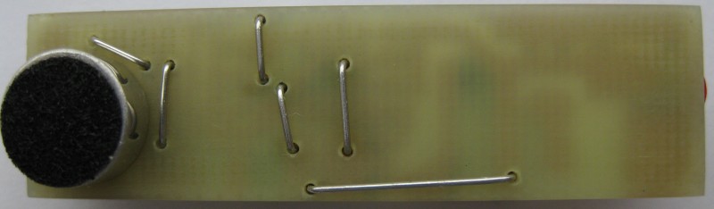

Хочу развести плату ЛУТом и затолкать её в батарейный отсек - в одну секцию:
Отсек хорош тем, что есть: крышка и выключатель.
Сверлятся отверстия под антенну и под микрофон (или используются те что уже есть).
Во вторую секцию - ставим две батарейки 3V размера АА/2:
Проверял - две таких батареи спокойно влазят в секцию вместо одной пальчиковой.
Потребление оконечного каскада 60 мА (измерено ориентировочно, прыгает с положением рук оператора), при отсутствии генерации почти 0 мА.
Антенна - отрезок 50 см от коаксиального кабеля, оставляем только центральную жилу и пенный диэлектрик (для механической устойчивости).
Получается мини-передатчик :solder:

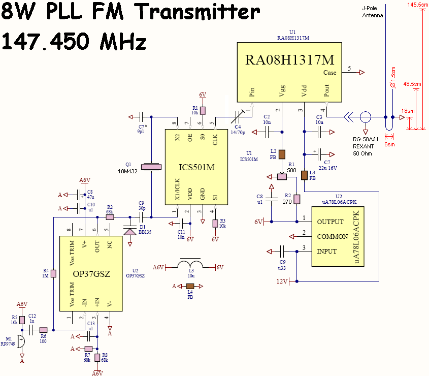

Дальнейшее развитие проекта пошло в сторону увеличения мощности и эффективной антенны.
Был применён усилительный ВЧ модуль RA08H1317M и J-антенна.
Антенна расчитана на 146.9 МГц, точка подключения найдена пока по индикатору напряженности поля.
Питание - пока от 8 батареек АА = 12 В, к сожалению выжать все 8 Ватт мощности не выходит - напряжение падает до 6 В, а ток потребления более 0.9 А батарейки не дают.
Мощность регулируется регулировкой напряжения на Vgg - пока выставлена 1 Вт.
Измерения велись на эквивалент антенны 51 Ом 8Вт - 4 последовательно-параллельных резистора по 2 вт каждый, диод выпрямляет напряжение только с одной половины делителя (25.5 Ом) - сделано чтобы уменьшить его влияние на эквивалент антенны + удвоить диапазон измерений.
А теперь вопросы:
1) Если применить ATX БП от компа с 12V 3 А - хватит ли мне запаса по мощности, если схема потребляет ток 1.7 А ? Сколько % запаса по току брать?
2) Будут ли прослушиваться в звуковом тракте приёмника пульсации и мусор ATX БП передатчика?
3) J-антенна. Жду КСВ-метра Vega SX-40 чтоб замерять КСВ путём нахождения оптимальной точки подключения кабеля к антенне.
Я правильно понимаю, что точка запитка при КСВ=1 ещё не гарантирует что антенна в резонансе? Тоесть резонанс может быть при другой точке подключения? И надо чтобы в идеале они совпадали. Чем тогда можно откорректировать излишнюю длину согласующей L/4 линии или L/2 штыря в J-антенне?
Старую учетку я забыл и восстановить не смог, пишу с новой, так что звыняйте.

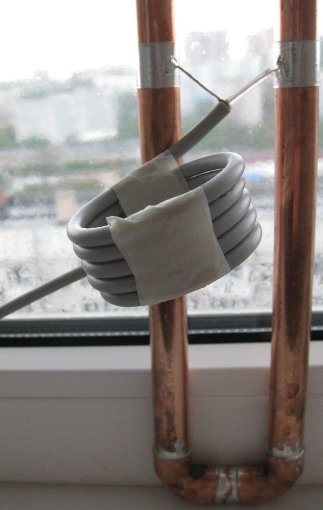

Для любознательных:
- J-антенна - штырь L/2-5% медные трубы D=15мм, двухпроводная линия замкнута - L/4-5% медные трубы D=15мм.
Паял трубы феном при t=480 градусов, припой Sn95+Cu3
Обжёг все руки, спаялось отлично.
Горелки нет и не будет )

В общем, проект увенчался успехом, всё испытано, остался доволен! :)
1. Малогабаритная версия. Испытал в городских условиях в бетонных стенах и жутким рельефом местности - до дальности 1 км по прямой.
Дальше не испытывал, но судя по всему, приём будет.
Чувствительность по звуку: слышен разговор в соседней комнате.
Схема с кратким описанием:
2. Мощная вырсия. Испытал в городских условиях, прямой видимости не было, приём вёлся за сопкой во впадине - дальность 6 км по прямой. Возможно приём будет дальше, если приёмный абонент будет находиться у окна жилого здания на высоких этажах.
Чувствительность по звуку: такая же как у варианта 1.
Схему составил из двух схем, поэтому нумерация сбита, но номиналы актуальны:
По сути получился мощный ЧМ передатчик без одной настроечной катушки! :kill:
Питание: 12V, ток 2А.
Покритикуйте схему, если есть за что!

Схема оттестирована и отлажена.
Пока есть вариант из двух плат - передатчик + усилитель:
Выход передатчика через разъёмы и переходник BNC=>PL + источник питания.
Это как раз пример того, что не следует брать в качестве питания (пальчиковые батарейки садятся быстро):
Кабель(1,5 метра) от КСВ-метра на антенну.
Запорный дроссель (катушка из кабеля возле антенны) обязателен, иначе оплётка кабеля станет частью антенны и будет менять её импеданс.
Хомуты, которые позволяют регулировать высоту подключения кабеля с антенной - полоски тонкой меди, покрытые припоем и обезжирены.
Ну и наконец, показания прямой и отраженной мощности и КСВ.
Так как пальчиковые батареи уже подсели, мощность около 7 Ватт.
Отражённая мощность практически отсутствует - правая стрелка на нуле.
При плохонастроенной антенне, она будет отклоняться.
Вернусь, когда окончательно разведу и спаяю на одной плате.
