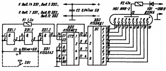

to DYK я пользуюсь такой схемой с небольшой доработкой ( питание на 155 берется из 220 В ) .
Счетчик ИЕ2 и ИД1.png [56.9 KiB]

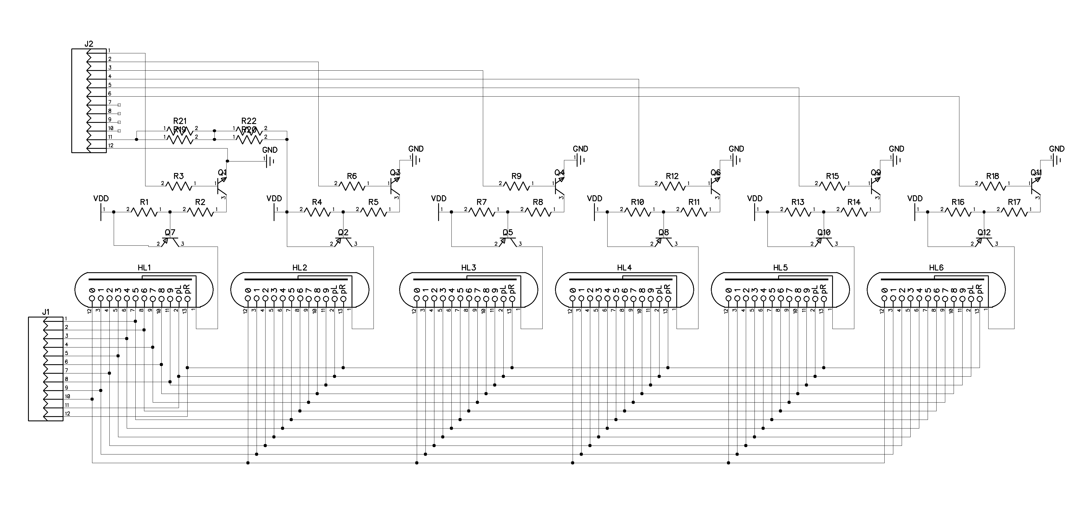

RoboC писал(а):
А можно где-нибудь увидеть проект часов на Atmega48+ИД1 без ничего?
Я делал такие, но там была RTC PCF8583 и через регистр подключены аноды.
Схемы и прошивку прикрепил. В финальной версии прошивки есть подстройка хода, с удобной настройкой, ЕМНИП до 65535 секунд в месяц.
Если что, я уже выкладывал их на 517 странице и в галерее.
Комментарий к файлу: Прошивка
IN-14 Dynamic.hex [11.02 KiB]
Комментарий к файлу: Клавиатура
schematic keyboard.gif [9.09 KiB]
Комментарий к файлу: Плата с лампами
schematic panel.gif [83.38 KiB]
Комментарий к файлу: Основная
schematic main.gif [92.99 KiB]
