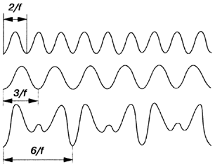

Всем привет. Я понимаю как колонка может воспроизводить звук, как колонка может колебаться одновременно на нескольких частотах ОДНОВРЕМЕННО, звук же имеет широкий спектр от 20 до 20 кГц. Ладно синусоиду туда загнать, а тут куча синусоид и все разом. Помогите Дурашке.

А вот ты задумайся, колесо круглое а дорога плоская - а оно же катится! :)) Так и диффузор динамика колеблется с той скоростью и амплитудой, которая задаётся током в его катушке... :dont_know:

А как воздух может колебаться одновременно на нескольких частотах?
Чтобы стало понятно, нужно посмотреть осциллограмму сигнала. Внизу - что получится, если сложить два верхних сигнала.

Спасибо за красивый график, у меня в голове просто каша уже, спектры всякие и тд. Вроде стало всё понятно, нужно было просто с временной области посмотреть.
А можно ещё вас спросить ? Вот представим озеро, я кидаю камень в озеро, пошли поперечные волны. Рядом кидаю ещё один камень, так же пошла волна навстречу другой (первой). Волны могут пройти сквозь друг друга не повлияв друг на друга? Понятно что вместе встречи вол появится всякая бяка.
Вот эта бяка (нижний график) и есть смесь двух волн. А если добавить ещё 5-10-100 частот и так далее до бесконечности, получим звук.

Да я вас понял, спасибо. Интересует именно не суммирование волн, а отдельное прохождение сквозь друг друга, одна волна прошла сквозь другую у неё изменятся параметры (Амплитуда, фаза) ? В месте прохождение через друг друга я понял, что получится, то что вы привели на графике.
Нет, не изменятся.
