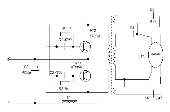

Решил сделать схему для питания ЛЛ от батареи (в планах собрать автономный светильник). Схему взял из журнала "Радио", изменив сам генератор и использовав то, что было под рукой.
Схема такая:
Трансформатор на кольце К28х16х9 М2000НМ, первичка 9+9 витков, вторичка 250 витков. Дроссель на кольце 20х12х6, М1500НМ, 41 виток.
Вроде всё работает, греется слабо, светит ярко. Но форма тока весьма неблагоприятна для лампы - "иголки" и КПД низкий. Пытался загнать схему в резонанс подбором С4, но ничего не вышло. Возможно, причина в отсутствии зазора в трансформаторе и дросселе. Дроссель потом намотал монтажным проводом на сердечнике Б22 с зазором.
спл.JPG [28.2 KiB]

diesel170
Если схема задумана как LC автогенератор то в трансформаторе нужен зазор, и кольцо не покатит.
Между коллекторами транзисторов нужен конденсатор(порядка 47-200нФ) очень желательно с низким ESR балластный конденсатор ламы тоже должен быть с низким ESR(c РР или PE диэлектриком).
Обратная связь в вашей схеме выполнена не лучшим образом. Индуктивность L1 должна быть в 2,5-3 раза больше, чем индуктивность между концами первичной обмотки т-ра.
Огласите параметры накальных обмоток.
Вспомнил, что ставил такой конденсатор на 47 нФ, когда рисовал схему, забыл про него. Конденсатор был советский "флажок" (красный квадратик).
Балластный конденсатор подбирался в пределах 1200 пФ - 0,1 мкф. Использовал КСО и какие-то плёночные.
Индуктивность замерить к сожалению нечем, поэтому пока буду подбирать "на глаз".
Накальные обмотки - по 8 витков монтажного провода.

Интересно так же напряжение питания вашей схемы и тип применяемой лампы.
Я недавно решил попробовать собрать подобную схему на биполярных транзисторах с питанием 12В и лампой PL-SE 11W ради эксперемента заработало, на удивление не плохо( только запуск лампы был организован с помощью нажатия на кнопку, замыкающую цепь нитей накала. От накальных обмоток в силу некоторых причин отказался.)
Схема во вложении.
Вам же советую попробовать выполнить ОС как в моей схеме. Трансформатор выполнить на ферите с зазором(идельно подходят как заготовки для трансформаторов дроссели из энергосберегаек, имеют готовую вторичную обмотку и зазор.) Питание накала лампы отдельная тема, поэтому советую пока ей не заморачиваться а попрбовать реализовать запуск как в моей схеме.
Комментарий к файлу: Схема

Напряжение питания 12В, лампа 9-ваттная.
Хочется ради интереса заставить работать схему именно с такой, ёмкостной ПОС. Если не получится, буду делать блокинг как у вас и в радио.
Насчёт накала - я тоже решил отказаться от обмоток, ранее тоже пробовал зажигать замыканием контактов - прогрев был лучше, чем с накальными обмотками. Думаю применить для прогрева миниатюрное реле, запитанное через электролит (для кратковременного включения).
Вы не пробовали собирать схему из "Радио" с указанными там параметрами деталей? Схема аналогична вашей, но работает ли она в режиме резонанса?
