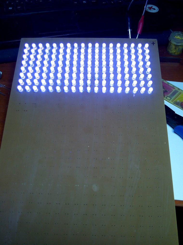

Вот такую набиваю (неспешно) 30 на 23 (А4).
Подключал выделенный рамкой фрагмент, ток 12мА, за 20 мин. слегка нагрелись. Насчет нагрева перестал волноваться. Основа - композит (алюминий - х.з.пластик - алюминий), с фрезерованными отверстиями.

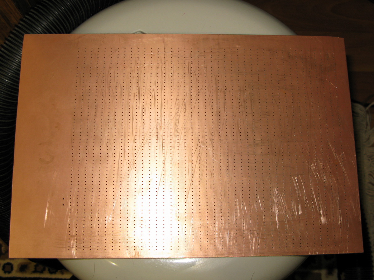

А я вот что надумал, матрица 30х40 = 1200 светиков. Расстояние между центрами 5,7 мм., то есть расположены вплотную, один к одному...
Фотка..
Полезная площадь получаемой матрицы = 240 х 180 мм.
Светить буду с расстояния 2 см. :)

Думаю 2 см. хватит, в принципе можно увеличить если что.
conler
Сотами не получится, не поместятся они туда.
Тут еще одна фигня, сами линзы диаметром 4,7 мм, а буртик внизу диода 5,7 мм, поэтому ближе не поставишь. Не точить же каждый.
Думаю, может взять 3 мм. светики?. Тогда около 2000 штук поместится. :))

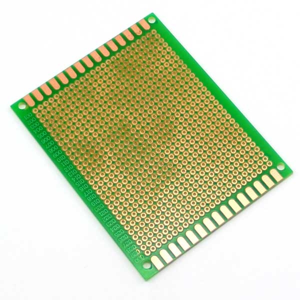

Ruzik, я вот что-то не пойму. Светодиоды вплотную к плате? А тот в теме рекомендовали ставить хотя бы то меток на выводах светодиодов. Чтобы охлаждение через ножки было. Я вот призадумался как одинаковое расстояние выдерживать. Есть кусок пластика толщиной 3 мм. Думаю на сверлилке профрезеровать паз и за раз загонять под линейку светодиодов. Минус только один. Паять неудобно ибо светодиоды в отверстиях макетки болтаются и выпадают.
Подскажите кто как паял и соблюдал дистанцию от платы. Или с того же пластика делать решето монтажное? Или же не парится и паять до упора?
На заводской макетке 6х8 см поместится 9х8=72 светодиода с шагом 7,62мм. Вчера измерил. Потом пойдет и как отдельный источник УФ для мелких плат

Ну на такой макетке ни о какой фольге речи не может идти. Поэтому и думаю как припаять бы

На такой плате можно оставить мм по 5 выводы или сделать подложку из алюминия.

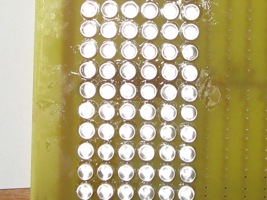

На данной платке запаяно 180 диодов (6х30), ток в цепочке 19,5 мА.
20 минут светило это дело, нагрев максимум 40 градусов (рукой ощущается приятная теплота).
И как правильно заметил mr_kot - убиваем 2-х зайцев. А значительный перегрев может быть еще из за превышения тока через диоды, например 25..30 мА.

Вот попробовал, расстояние 3 см., выдержка 5 сек.
Хотел заметить, что после повторного включения, фоторезист, который лежал уже сбоку - не засветился. :)
