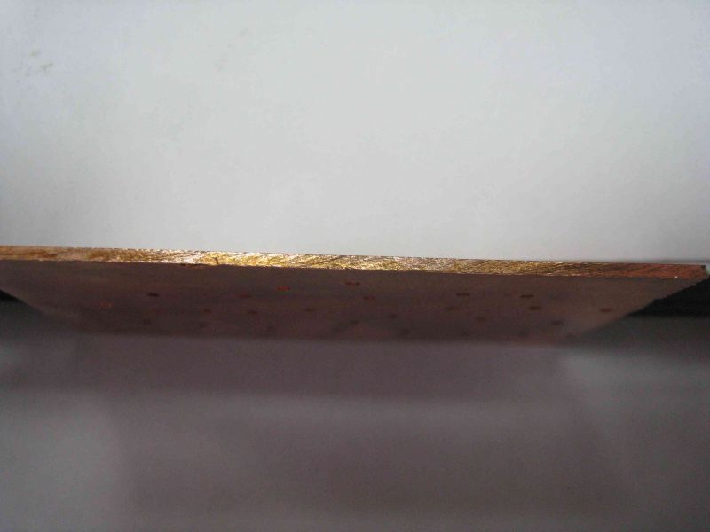

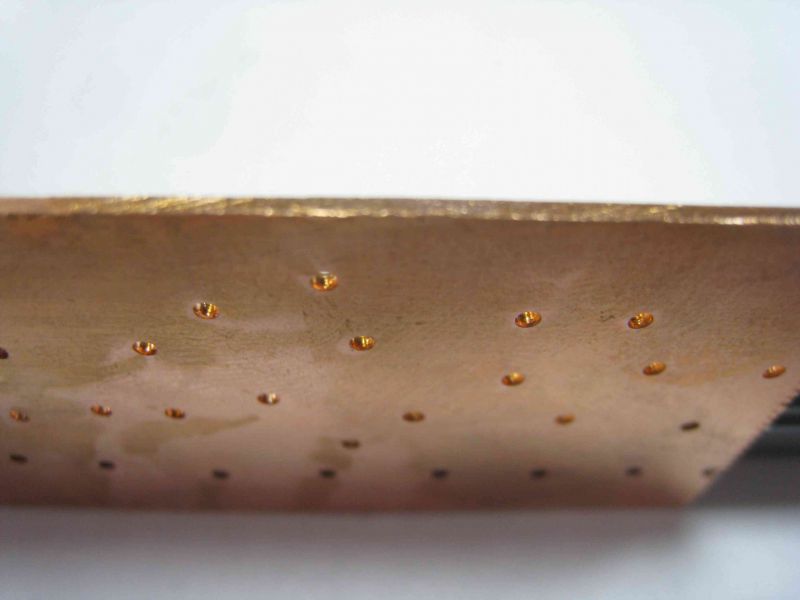

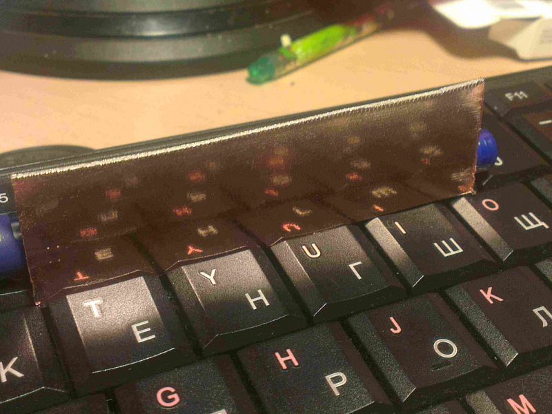

Я дошел до того, что поместил в ванную для гальваники, на час, лист текстолита с медью - без отверстий и без активатора и поставил метализироваться. И, как ни странно (для меня), результат получился практически таким же как и на платах с активатором- снизу плата приобрела красноватый оттенок, а по торцам(по бокам и снизу) появилась шероховатость. Хотя конечно в меньшей мере, чем при использовании активатора.
Этот эксперимент, вроде как должен быть показателен, но я, сижу и не могу понять, какие нужно сделать выводы :shock:
Толи у меня не работает активация, толи с ванной для гальваники чтото не так, толи все так и должно быть(т.е. если пометить лист текстолита без активации в ванную для гальваники, то результат металлизации будет такой как я получил), толи еще чтото :dont_know:

Тоже сталкивался с подобным, вначале думал на электролит (только купорос с серкой), который три года простоял на балконе, я его очистил углем и отфильтровал, но ничего не изменилось, при любом токе происходил сильный подгар по краям и образование наростов, потом много гуглил, по результатам поисков решил добавить в электролит соль, спирт и желатин.
Итоговый состав стал таким: электролит плотностью 1.4 из автомагазина, медный купорос (ч), спирт, соль, желатин, дистиллированная вода. Пропорций не помню, но помню что с солью нужно быть особо аккуратным, как пишут, при недостатке она бесполезна, а при небольшом избытке сильно "ломает" электролит, причем избыток этот может возникнуть из водопроводной воды, поэтому применял дистиллированную. Если память не изменяет, то подгары исчезли уже после коррекции электролита, ток 1А/Дм, качалка 40кач/мин, длительность 40 мин.
Но оставалась проблема с сильной шероховатостью поверхности. В моем случае еще происходило потемнение анодов (куски шины м1т), пришел к решению "изолировать" аноды от заготовки, прочитал что шлам образуется на некотором расстоянии от анодов, по этому от чехлов отказался. В итоге просто вклеил в ванну, термоклеем, капроновую ткань, таким образом, что ванна оказалась разделена тканью на три "отсека", в среднем отсеке заготовка, а в боковых аноды. Эти манипуляции привели к более чем удовлетворительному результату, блеска конечно нет, но покрытие не особо отличается от непокрытой меди, разве что оттенком.

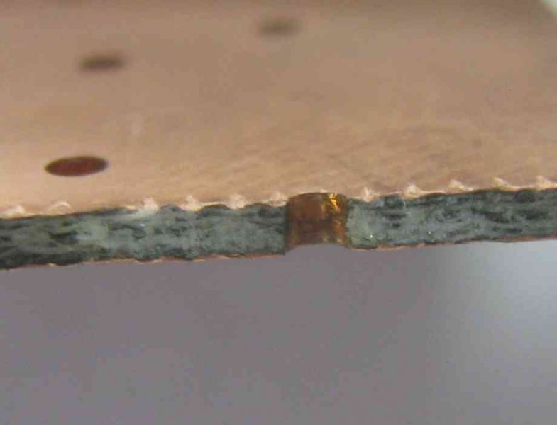

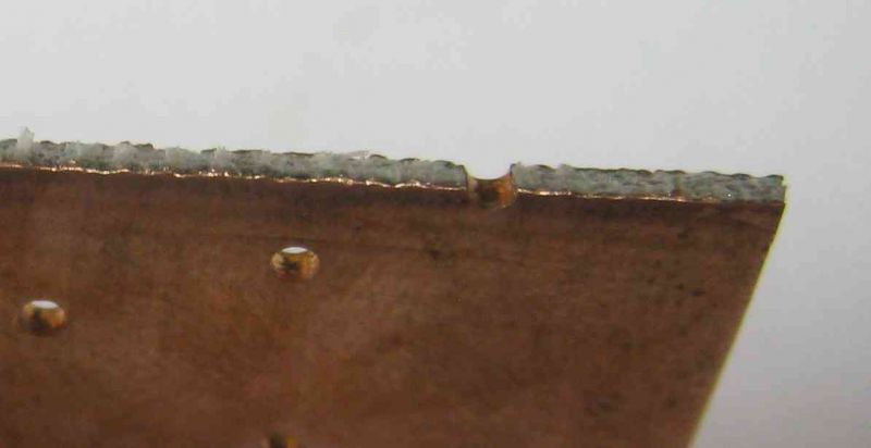

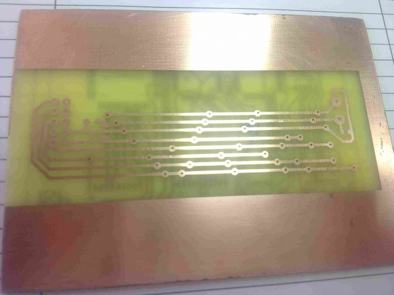

Сделал тестовую платку, отверстия 1.2 мм, обезжирил, подготовил - всё как по технологии, активировал активатором на хлориде с ebay. Активировалась отлично, хим медь начала проявляться буквально через 10 секунд, далее на гальванику - покрылось медью ровно с блеском и без тянучек, хотя плату не качал (фото не могу сегодня сделать, телефон не фокусируется на мелочи), столбы сидят крепко - разрезал ножницами по металлу по отверстию. С этим как бы всё понятно, но вот заметил что на активаторе плавает чёрная плёнка и на стенках бутылки тоже, а ещё осадок чёрный на дне, наверное вопрос к Ruzik, как к самому Экспериментатору, активатор скоро испортиться? Ему всего 4 дня.

Отвечу я. Если делали по той ссылке, что приводили. То испортиться не должен. Именно тем активатором, что по ссылке я пользуюсь до сих пор. То есть прошло уже больше 2 лет. Цвет стал менее насыщенный, след на раковине почти не виден. Тем не менее он работает и я им активно пользуюсь. Хранится в коричневой стеклянной бутылке (Нева реактив), сейчас уровень где то на 3/4. После активации сразу сливаю в эту бутыль и ставлю в шкаф. За это время 2 раза кипятил на водяной бане по полчаса. Изначально раствор готовился на воде из автомагазина (5 литровые канистры).

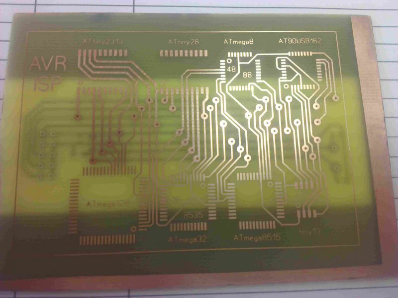

Маленько похвастаюсь :) моя первая двух сторонняя платка. Без косяков конечно не обошлось :)
Активатор по рецепту mial - работает хорошо я всё переживал что он испортится.
Сегодня буду тренироваться маску делать.

А для разъема отверстия без металлизации почему? Или это и есть косяк?
