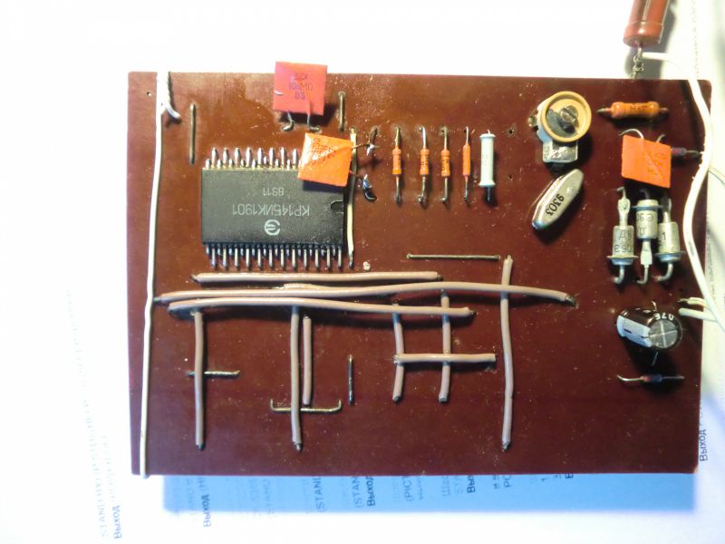

Доброго времени всем) Продолжу тему часов из набора "Старт", я это изделие обнаружил после вынужденного обследования подвала своего дома на предмет убежища. Как выяснилось с подвала убежище, скажем, никакое зато у меня появились часы! После тщательной очистки платы, замены электролита, замены кварца часы не запускались, вернее не заводился генератор. Проблема оказалось простой, просто гетинакс за годы отсырел, и не смотря на то, что я сушил плату над газом, понадобилось несколько дней чтобы плата высохла, и при включении, о чудо! они работают)
