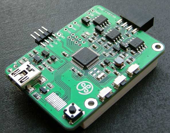

Господа, я извиняюсь...
Поясните почему на принципиальной схеме на U2 4я на + А 8я на -
а на печатках у автора и других все три микросхемы 4е на + и 8я на -
Это не так, что на схеме 4 - минус и 8 -плюс, что на печатках.

Neekeetos писал(а):
Это не так
Грущу от непонимания. В спойлере фрагмент.
Действительно выводы на схеме перепутаны у одной микросхемы. А на платах где неверно?

Зарегистрирован: Чт июл 24, 2014 01:20:13
Сообщений: 8
На платах все православно.
Вобщем буду иметь ввиду что просто перепутаны две цифры на принципиальной схеме U2G$1 4я должна быть на землю а 8я на плюс.
Надеюсь это комуто поможет. Neekeetos, спасибо за разъяснения.
