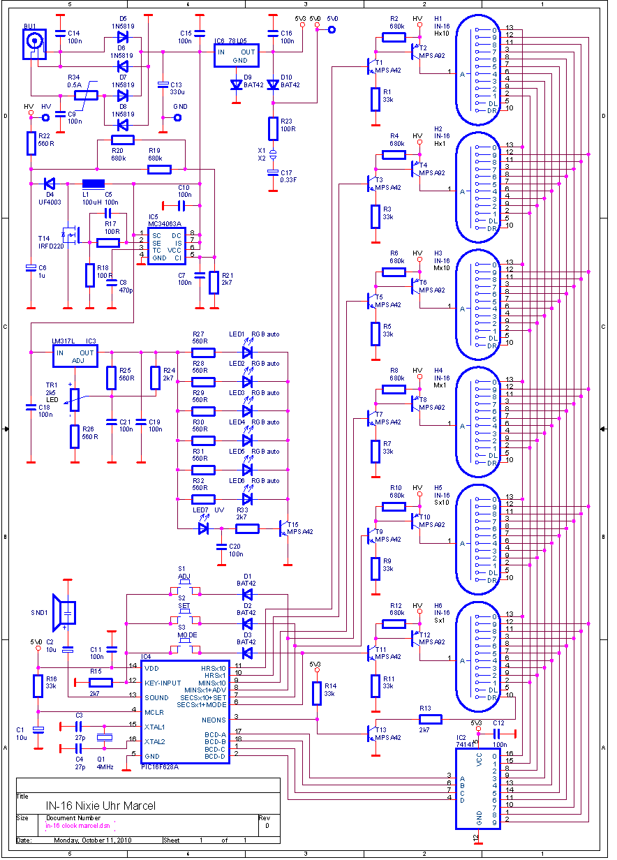

mss_ja писал(а):
в этих платах обычные RGB стоят. все запаралелены.
Да так и есть вот схема
P.S оригинал немного великовато
SCHEMATIC1___PAGE1.gif [55.94 KiB]

to A r c h y очень похоже на схему BVS только там без DS1307 viewtopic.php?f=3&t=3210&p=1142341#p1142341

A r c h y писал(а):
По этой схеме товарищи уже собирали, видел рабочие часы, и очистка катодов тут в прошивке вроде как есть.
В общем - помогите плз найти источник
Вы уверены что товарищи не имели проблем с этой схемой?
Как минимум возможна засветка и геморрой с преобразователем HV .Навскидку, опираясь на опыт :roll: .
СообщениеДобавлено: Ср авг 06, 2014 22:11:22
Рейтинг сообщений: 65
Сообщений: 849
Откуда: новосиб
да нормальная схема. я почти по такой на ин-17 собирал. очень компактно вышло.
засветки при нормальной прошивке не будет.
преобразователь - зависит от разводки и дросселя.
http://www.adslclub.ru/upload/img/2013- ... 192047.jpg уже год валяются без корпуса :(
