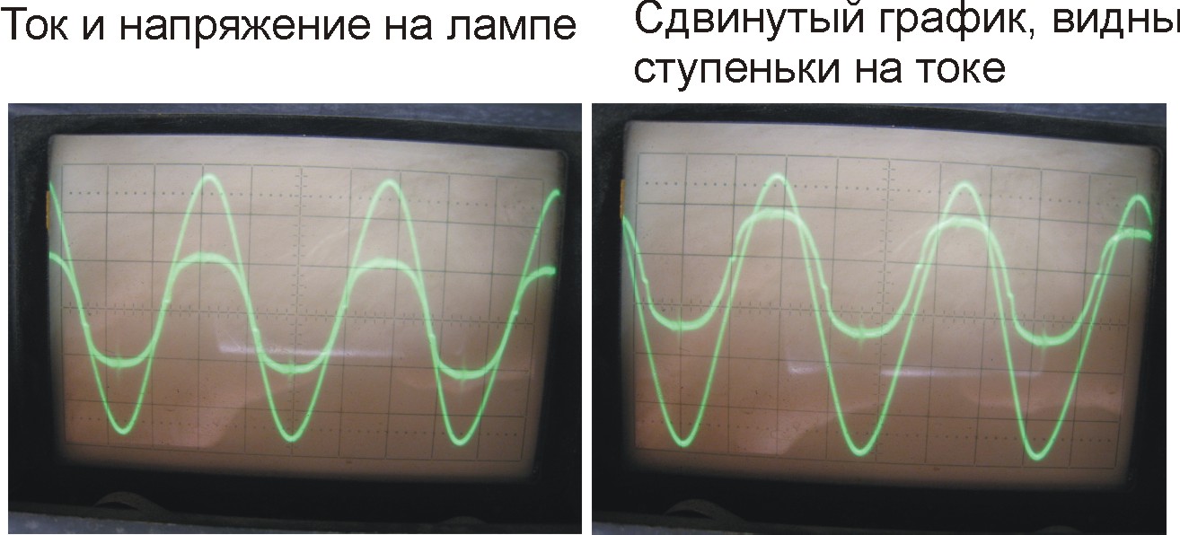

Зарегистрирован: Ср апр 08, 2009 15:16:58
Сообщений: 302
shev1975 писал(а):
OlegEk писал(а):
Ты про какой кондёр?
Резонансный.
Перед тем как ты написал свой ответ, я проделал некоторую работу.
Результаты работы таковы:
1. На любой частоте (я проверял в диапазоне 39кГц - 63 кГц) при одной индуктивности амплитуда на лампе одна и та же.
2. Уменьшение резонансного конденсатора приводит к уменьшению тока нагрузки. Естественно есть нижний предел, где запуск уже не происходит
Всё это сведено в таблицу, потом может выложу
После твоего последнего поста я так и сделал, фактически замкнул одну нить накала, последовательно с лампой включил резистор, а резонансный кондёр посадил на массу (общая точка с резистором). Осцилограмма на фото. Странные ступеньки на графике тока. На второй картинке нулевой уровень специально сдвинут чтобы чётче было видно.
Блин, страшно было :-)
Ток на лампе не зависимо от номинала конденсатора один и тот же. Он меняется в зависимости от частоты
Сейчас я подобрал номиналы так:
Частота 56кГц, Индуктивность 1,8мГн резонансный конденсатор 6,8нФ.
Это дало мне следующие результаты:
амплитуда напряжения 337в
амплитуда тока 0,94А
Амплитуда мощности 317вт, действующее 225вт
Если считать что активная мощность действует половину периода и только на половину действующего значения, то:
Р=225/4=56вт
Возможно притянуто за уши :wink:
Выводы:
При одном номинале индуктивности ток лампы зависит от частоты, и не от чего более
Напряжение на лампе зависит от величины индуктивности, и не зависит от частоты
Соответственно, зная рабочее напряжение лампы, нужно подбирать индуктивность для установки рабочего напряжения на лампе, и затем подбирать частоту для установки тока лампы
Чем больше номинал резонансного конденсатора, тем больший ток идёт именно через него, и соответственно тем больше общий ток нагрузки.
Для уменьшения паразитных токов номинал резонансного конденсатора должен быть минимальным, но достаточным для уверенного запуска лампы
Комментарий к файлу: график со ступеньками
zz1.jpg [132.76 KiB]
