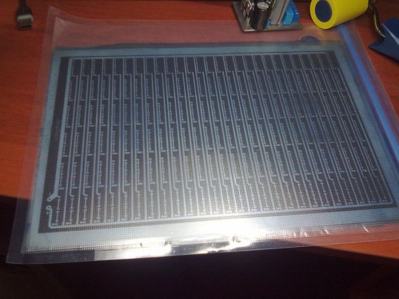

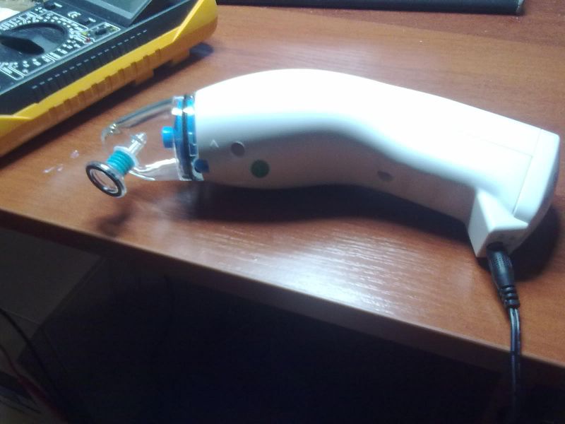

По поводу прижима шаблона.
Давно пользуюсь вот таким, и никаких проблем. Стоит в районе 1500р.
С ним идут пакеты формата А4, может чуть больше.
А у него есть назвние? А лучше - линк на магазин. Я так понимаю, это пакеты для вакуумной упаковки продуктов?
