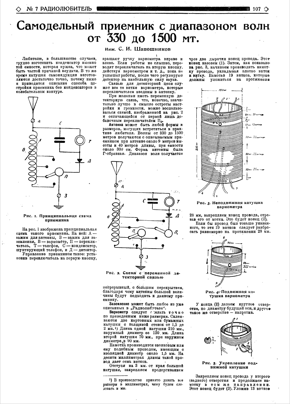

Как раз имеет. Самое главное в детекторном приемнике это добротность колебательного контура и если посмотреть на конструкции детекторных приемников времен когда был их расцвет, то увидим, что мотались катушки проводом толще одного миллиметра и диаметр катушки делали больше десяти сантиметров.
Вот классика детекторного приемника.
ДЕТЕКТОРНЫЙ ПРИЕМНИК СИСТЕМЫ ИНЖ. ШАПОШНИКОВА.
"Наука и Техника", №36, сентябрь 1928 год
http://sergeyhry.narod.ru/nt/nt1928_36_08.htm
И здесь ещё.
https://radiokot.ru/forum/viewtopic.php ... 8#p1748488
Особо обратите внимание на размер катушки и диаметр провода которым она намотана.
Сейчас конечно можно взять ферритовый стержень и намотать катушку литцендратом и получить те же значения добротности, но во первых литцендрат дефицит, да и ферритовый стержень не всегда есть под рукой.
