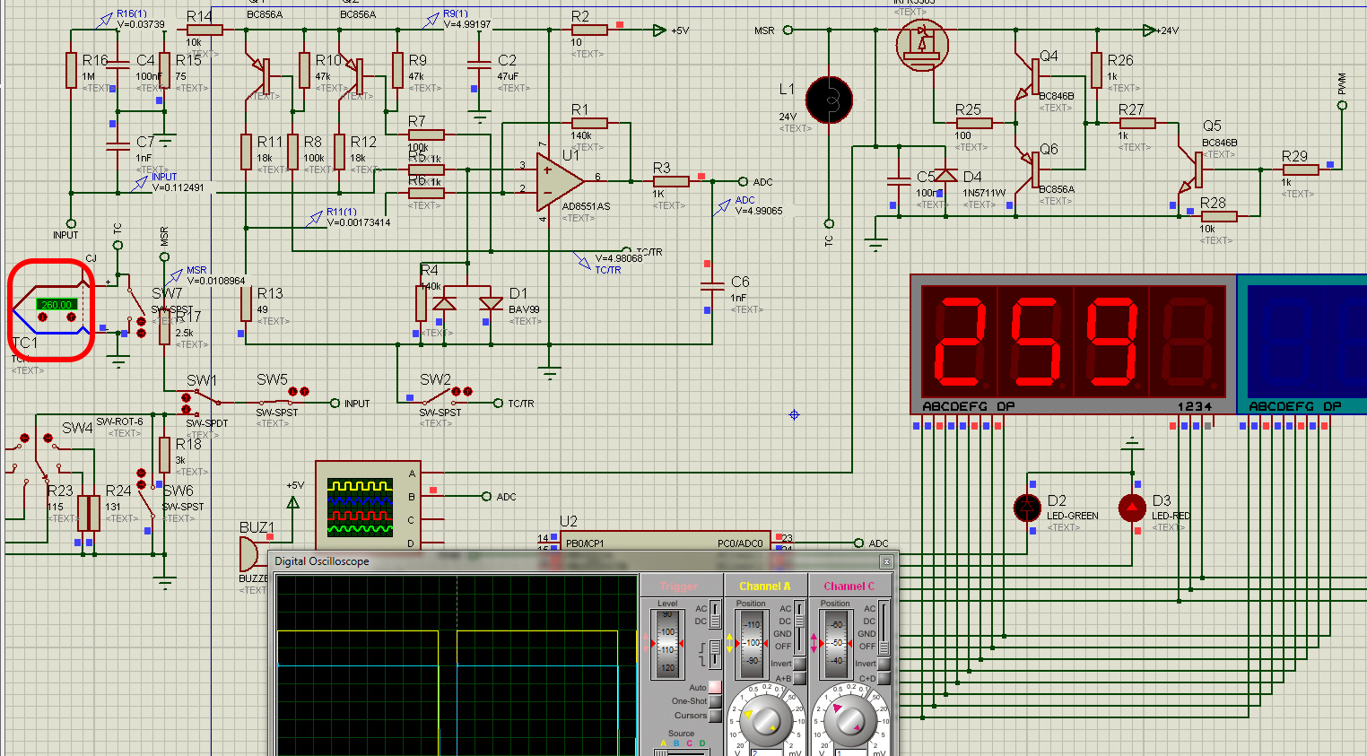

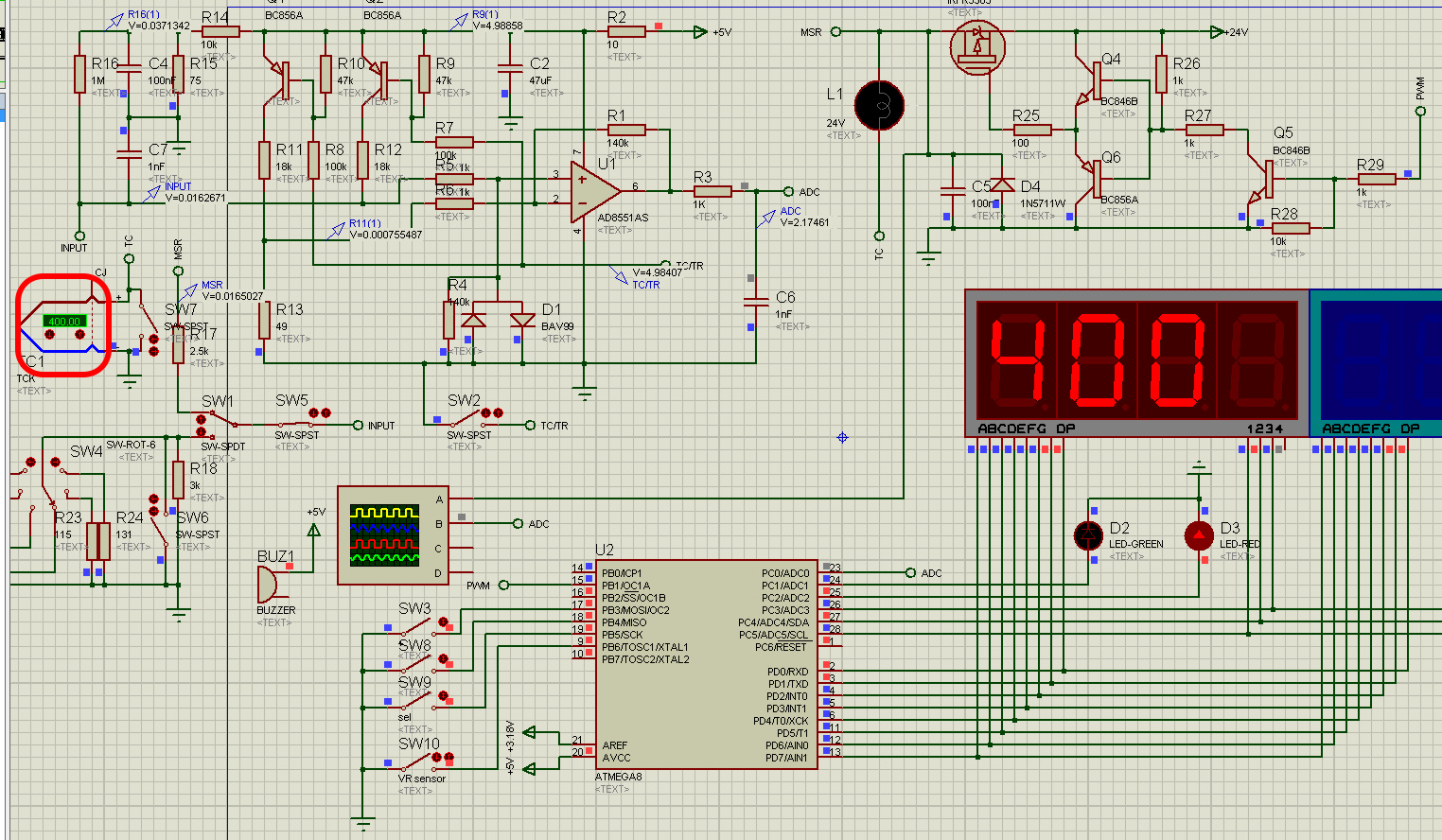

Леонид Иванович, появился вопрос по линеаризации термопары.
Я вкинул в эксель часть таблицы показаний термопары в диапазоне от 0 до 580 градусов с шагом в 10 градусов и построил график:
Ожидал там увидеть что-то сташное и кривое, но получилась слегка волнистая линия (оранжевая на рисунке).
Затем посчитал сколько приходится милливольт на градус Цельсия при различных температурах, тут правда уже получилась очень красивая горбатая линия (голубая), правда с диапазоном 0,03970 - 0,04147 мВ.
Смотря на это безобразие, пересчитал сколько бы выдавала термопара мВ, если бы значение мВ/С было как для 400С во всем диапазоне. Получился зеленый график, который в нашем масштабе температур практически не отличается от исходного. Потом пересчитал значение температуры в диапазоне при значении мВ/С как для 400С и разницу с реальной (фиолетовый). Отклонение в диапазоне 0 - 580 составило -6,81466 - 2,36751 (что в процентах от 580С становит -1,174941589 - 0,408190733), причем отклонения более 3х градусов начинаются с отметки 490С.
И вот теперь вопрос:
А так ли уж важно линеаризировать эти несчастные +-2-3 градуса, если в жале у нас падает 60-100, причем в отличие от показаний термопары мы никогда точно не знаем склько на жале упало в данный момент, так как это падение зависит от типа жала, экземпляра жала, прозводителя жала, температуры жала, типа припоя, размера точки пайки, времени пайки и т.д. и т.п.?

Делать линеаризацию термопары в паяльной станции никакой нужды нет. У меня она сделана лишь от любви к искусству.
