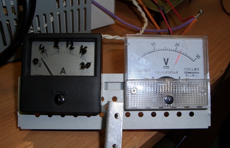

Ладно, продолжаем:
Очередные потери, несколько конденсаторов, пара стабилитронов и несколько пар транзисторов...... :facepalm:
Не знаю, в ходе опытов или изначально так было, разброс параметров конденсаторов в 39 нФ от 33 до 46 нФ, при заявленных 5%. Т.к. напряжение у них 1000 В, я их лепил по 2 шт.
Очень сильно греются те конденсаторы, которые ближе к индуктору. Дальние практически холодные. Из-за чего пришлось придумать следующую конструкцию:
Конденсаторы с индуктором (940 нФ и 15 мкГн):
Ток в режиме ХХ около 7 А. :shock:

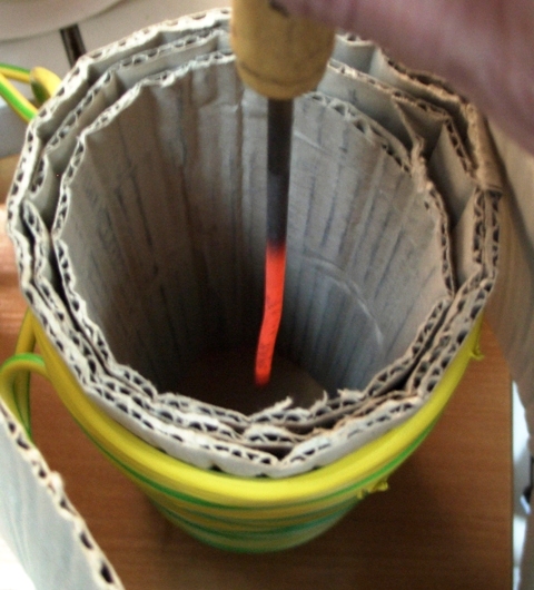

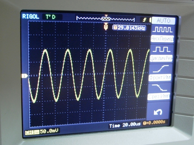

Решил увеличить индуктивность, уменьшить ёмкость и опустить частоту.
Собрал другую конструкцию:
Потребление от 4 лампочек по 500 Вт около 2 А:
Частота около 30 кГц. Подключил без лампочек.
Ток ХХ около 3 А. С железкой которая на картинке ниже около 4 А, нагрелась она секунд за 10. Больше 6 А не гонял так как вместо трубки просто провод 10 квадратов накрутил (задолбался трубки мотать :)) )
И на закуску самое интересное!
Конденсаторы я поставил которые мене китаец прислал 0.27 мкФ, ~ 800 В, 50 кГц две штуки (от бытовых индукционных печек, где суп варят).
За минут 10, когда я игрался, они стали чуть тёпленькие. Стоит эта пара около рублёв ~ 300 :)) :beer:

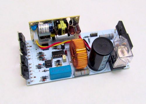

:)) Для ленивых котов китайцы продают готовые простенькие устройства:
Устройство на 1000 Вт
Устройство на 200 Вт
Тоже от китайцев схема. Пишут 1.5 кВт.

Первые два устройства нашёл у китайцев, щелкаете синий подчёркнутый текст (не считайте за рекламу). Эти устройства легко повторяется в домашних условиях. Описания были выше.
Третье устройство можно посмотреть тут. Думаю со временем повторить.
