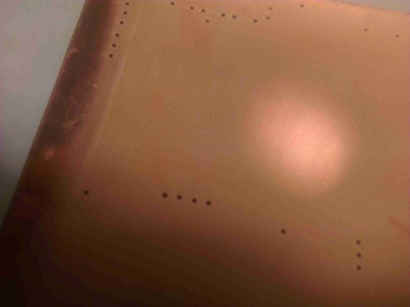

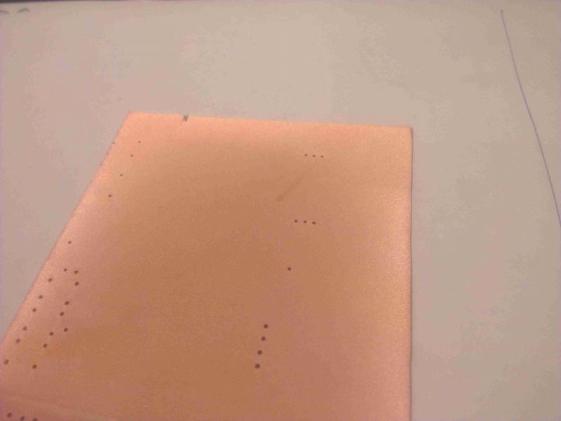

А я так и не могу разобраться с гальваникой :( . Электролит профильтровал хорошо, даже наверное с перебором, 7 литров фильтровалось четверо суток, цвет кристально чистый не такой как в прошлый раз. Добавил блеск, вот результат
Думал теперь то всё хорошо будет..
А вот результат на следующий день
Весь блеск пропал :facepalm: что делать не пойму :cry:

leonisio
А электролит прирабатывался? Добавка правда другая, но суть не меняется.. viewtopic.php?p=1822377#p1822377
1.
Прирабатывать нужно на токе 0,2 А/дм2. в течении 5 часов.
2.
Дальше нужно продержать заготовку в растворе при плотности тока 1 А/дм2. в течении 1 часа.

Поставил прирабатываться, уже четыре часа стоит. Но я понял, что прирабатывать надо было до добавления блеска, попробую с блеском, фильровать уже устал. С током тоже игрался от нуля и до подгара (3А) везде покрытие как крупинками. При чем в первый день, как размешал, ток в пределах от 1 до 3 на блеск не влиял, только подгарать начинало.

Вот что получилось после 6 часов приработки электролита :(
Блеска нету, только на второй фотке в световом пятне от лампочки видны блёстки :cry:
Ещё заметил такое дело, что на плате, да и по всей ванне, образуются кристаллики медного купороса, по рецепту его много по сравнению с CU400, у меня аж 220гр/литр.
Надо искать CU400, вот только транспортники совсем озверели, цена на доставку всё желание убивает.
Бывают электролиты кислые и медные... viewtopic.php?p=1431104#p1431104
Медный..
Медный купорос - 220 гр.
Автомобильный аккумуляторный электролит плотностью 1,27..1,28 - 156 гр. (взвешиваем на весах).
Аптечный активированный уголь - 1 пачка.
Блескообразователь Chemeta RV-T - 4 мл.
Кислотный..
CuSO4*5H20 - 90 гр./л.
H2SO4 (плотность 1,84 гр./см3) - 200 гр./л.
NaCL - 0,125 гр./л.
Добавка J-PLATE CU 400 - 6 мл./л.
Вода до 1 литра.
У меня такого не было в медном, может не правильно купорос взвесил?

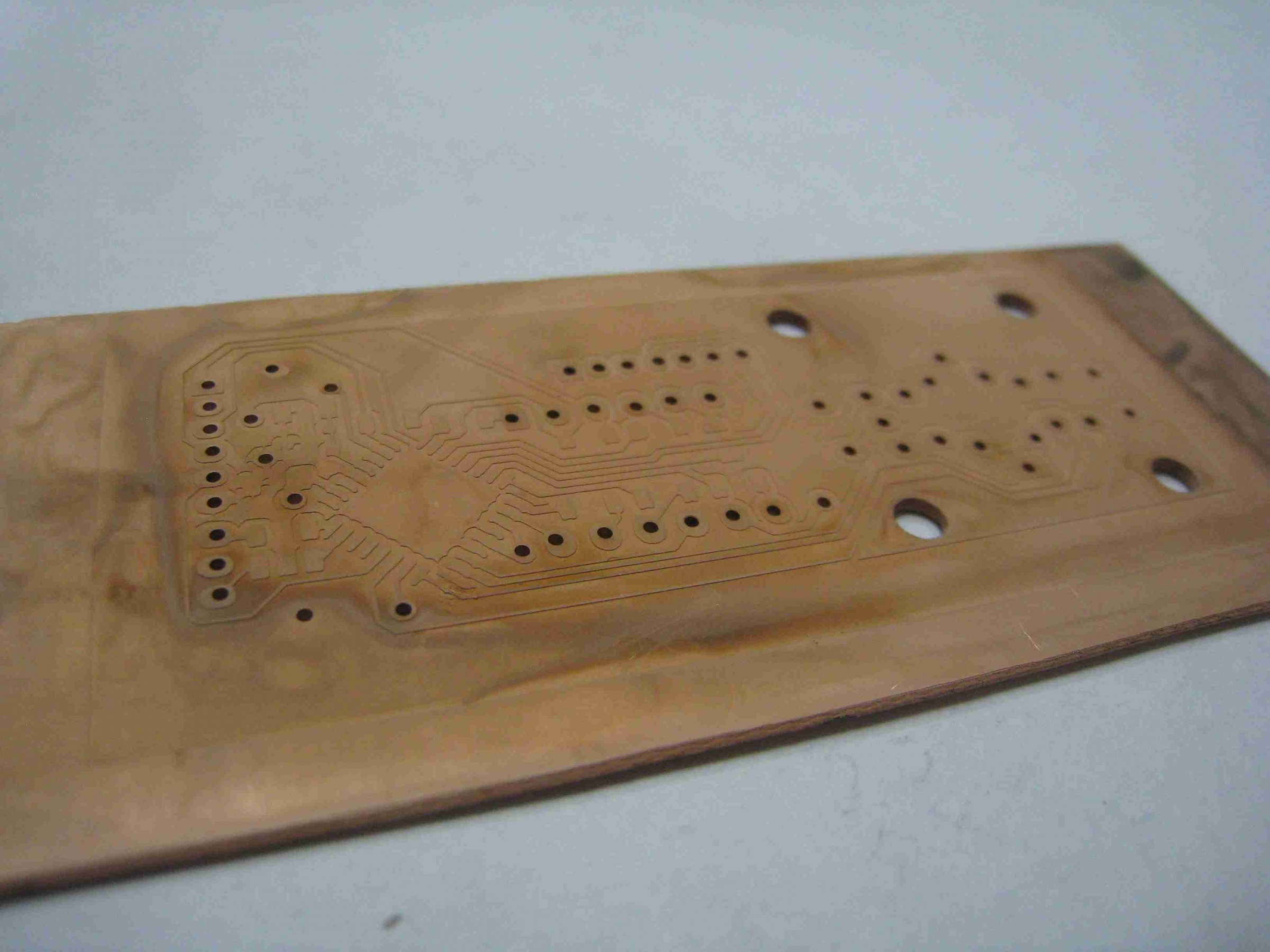

mial писал(а):
Давно платы не делал. Плату перетравил, маску перегрел.
Ruzik писал(а):
Я тут тоже лето просидел (платы не делал), представляю что будет с моими платами. :))
Так и есть, сверло 0,4 мм сломал (видно на фотке), разучился фоторезист клеить, пузыри и складки. :shock:
Это ладно, решил металлорезистом забацать, ага "счас", фоторезист слетает в электролите лужения (китайский, возможно не стойкий к серке.. :dont_know:). В общем целый день смывал - накатывал фоторезист, в результате сделал с тентами, а хотел металлорезистом. Травил в азотке, солянка слишком пузырит, между дорогами плохо травит из за этого (нужен ротоспрей, буду делать).
В общем вот что получилось, дороги 0,25, переходы 0,4/1 мм, активатор IBM (протравов нет, тенты устояли - наверно просто повезло :)) )...
Завтра маска, даже не знаю к чему готовиться. :))

Ruzik
Я 5 раз накатывал - смывал. Тоже все с косяками накатывалось... :)))

В общем с маской ни каких косяков не произошло...
Светил матрицей из 1200 диодов с расстояния 10 см, выдержка 50 секунд, если больше, то пересвет. Глянец получается идеальный.
