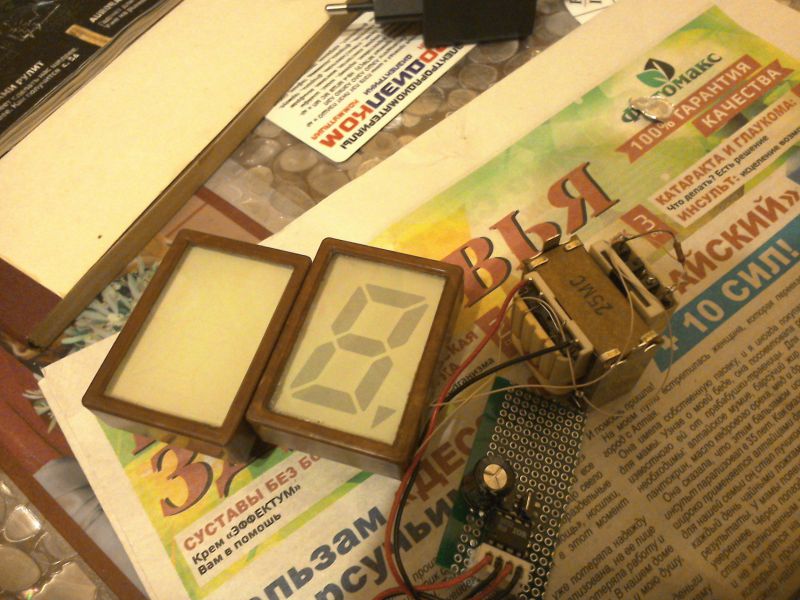

Стоит ли делать часы на индикаторах ИЭЛ для круглосуточной работы? Я купил несколько ИЭЛ-0-VI в Митино на развале. Вроде новые, не паянные. Только один индикатор со следами паек и повреждениями люминофора, видимо от неграмотной попытки включения. Был помечен крестиком, но вроде работает.
Какой у них ресурс, если запитать пониженным напряжением для работы в тёмном углу комнаты?
Левый индикатор новый. Правый работал сутки с напряжением 180В и частотой 1000 Гц через 100к резистор. Видно какое-то потемнение и яркость немного села... :?

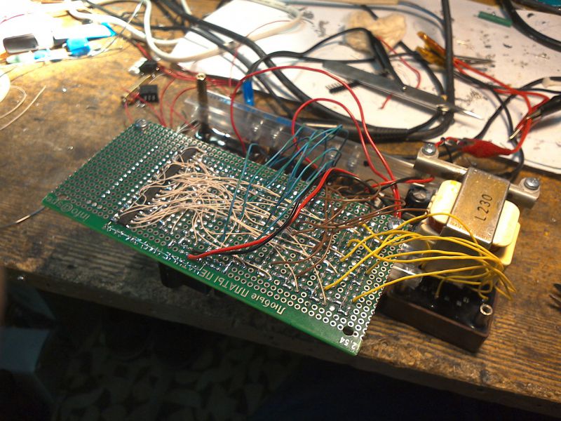

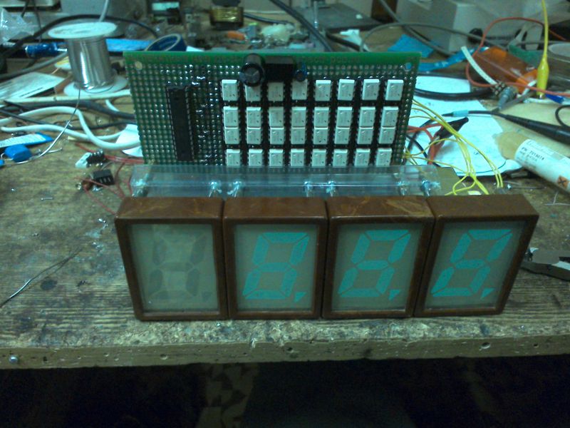

Приступил к напайке часов на ИЭЛ. Питание - 2х тактный преобразователь на 220 В 400 Гц синус. Использовал какой-то 220 В транс, с двумя одинаковыми вторичными обмотками. Синтез синуса 8 бит по таблице, на AtTiny13. Управление сегментами - симисторные оптроны, светодиоды которых управляются сдвиговыми регистрами. Собственно сами часы ещё не паял. Только отвёл место на плате под мегу8.

При синусе и одном резисторе в цепи общего, яркость почти не меняется. Когда я делал преобразователь, изначально там была заложена IR2153. Но я что-то случайно коротнул, и она испустила волшебный дым. Так как замены под рукой не было, поставил AtTiny13, практически без изменения схемы. Появилась возможность формировать сигнал любой формы.

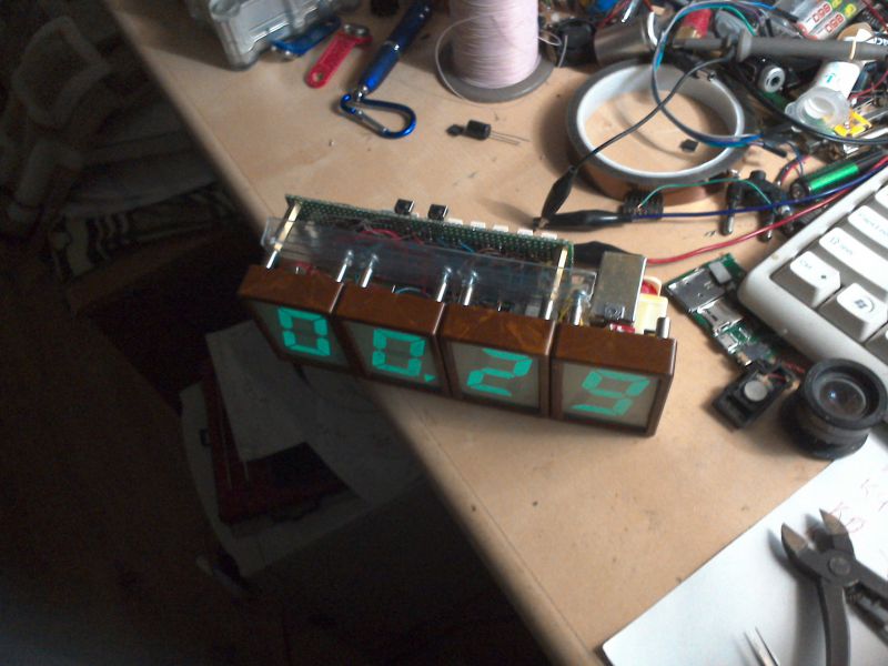

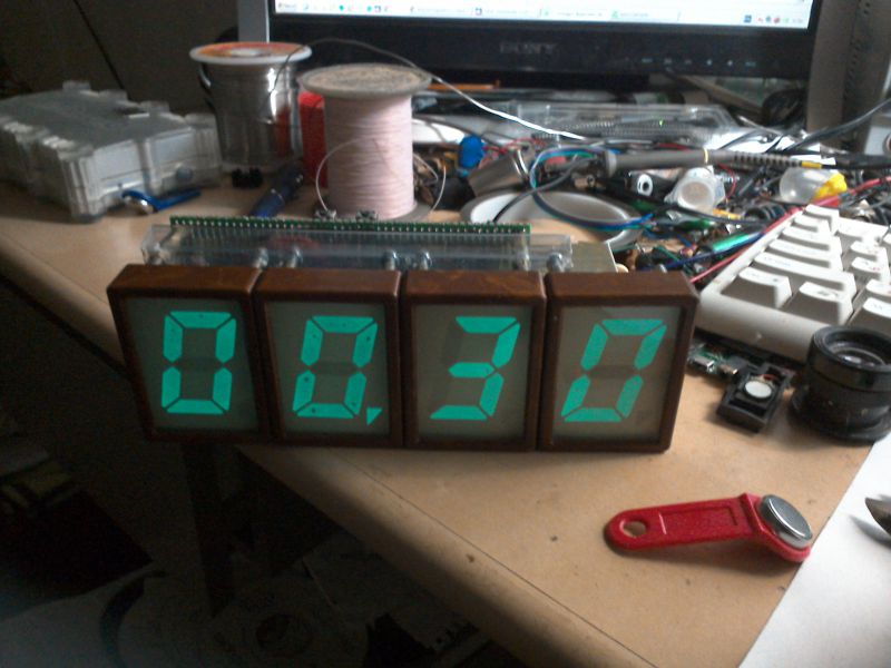

Готово. Процессор жирноват для такой простой задачи. Программа примитивна до безобразия. Таймер DS1307 в DIP корпусе - гадость. ловит наводки от индикаторов и считает не точно. пришлось обкусить почти под корень выводы для кварца и напаять мелкий планарный кварц на остатки выводов, а сам таймер обмотать тонким заземлённым проводком. :? Таймеры достались почти халявно. На развале в Митино, купил целую линейку за 50 рублей.
Смотрятся конечно красиво, особенно в темноте. :)

Не, регулировка яркости избыточна. Это на фото, кажется что они светят ярко. На самом деле, на дневном свету их почти не видно, а ночью они не создают заметного светового фона в комнате. Я поставил переключатель в цепи питания на 2 напряжения, 180 или 220 В. Также можно частотой управлять. Чем выше частота, тем цвет свечения более синий. На вторичной обмотке трансформатора стоит RC цепочка, с ростом частоты её сопротивление падает, и напряжение уменьшается. В некоторых пределах яркость регулируется частотой.
