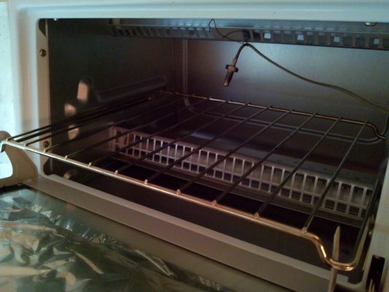

Маску наносил сразу на две стороны. На одну сторону как обычно, положил на лист бумаги и нанес. Затем перевернул плату и положил вот на такую приспособку, закрепил скотчем (естественно нужны тех поля на плате). Нанес на вторую сторону, затем этот бутерброд в печь на 45 минут 65 градусов.
Надо это дело немного окультурить, все времени нет. И еще, вместо текстолита нужно что то типа сетки (решетки), чтобы тепло от нижних тенов проходило к плате и циркулировало. Бывает нижний слой маски немного не досыхает из за того что нет циркуляции воздуха, приходится еще минут 10 в печи греть (только плату переворачиваю).

Дык в чем дело то :)) аппарат то есть. Под стойки нарезать пропилы и их туда вставить, под областью платы нафигачить либо отверстий либо сотовую сетку с толщиной линии примерно 1-2 мм вот и циркуляция будет.

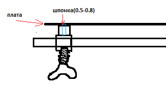

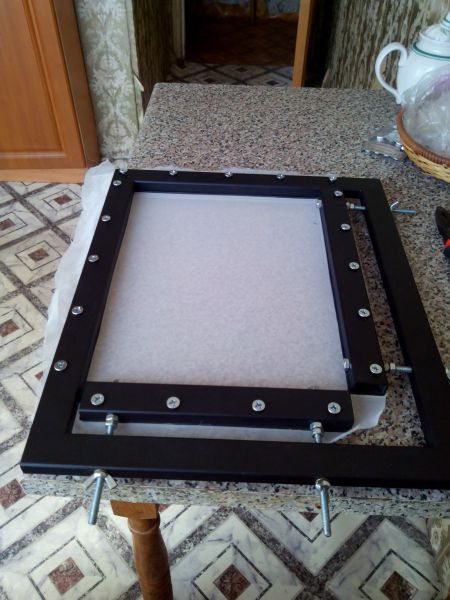

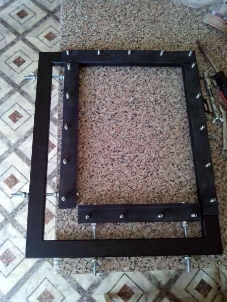

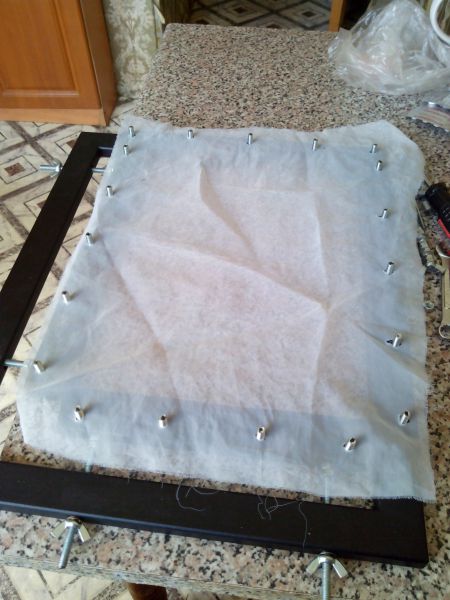

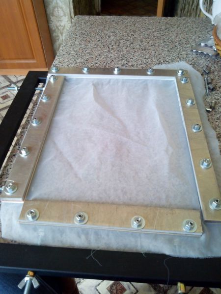

Я уже придумал как буду с двух сторон наносить маску. Если кто не в курсе, то ракель должен с хорошим прижимом проходить по ситу, и лучше - один раз. Сделаю приспособу, где есть четыре штыря, скажем так диаметром 0,6-0,8. У которых есть возможность точно позиционироваться с обратной стороной платы. Будут, как бы, на направляющих ЧПУ. Да, будут технологические края платы, но, думаю, что и это можно избежать. Все есть в голове, главное - произвести это. Сам заметил, что по одной стороне наносить маску, потом вторую сторону делать - не шибко быстрый процесс. А если еще и шёлк наносить, так вообще тугозатягиваемый. Я тут заказал всяких размеров рамки алюминиевые и сито. Для меня эти вещи, как для художника хорошие кисти (не из волос пони) Может здесь и не показывал своё устройство для натяжки сита.
Вот, что-то в таком роде. Формат А4 с плюсом. Натягивает очень хорошо. Рамки заказал из 15х15-ти мм профиля алюминия. Дабы клею (специальному для этих дел) не пропадать. :)
P.S. Кто-то с однокомпонентной мучается, ну не знаю, у меня с первого раза все четко получилось.(и больше не хочу с ней возиться) :tea:

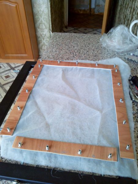

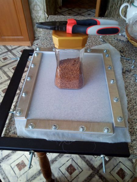

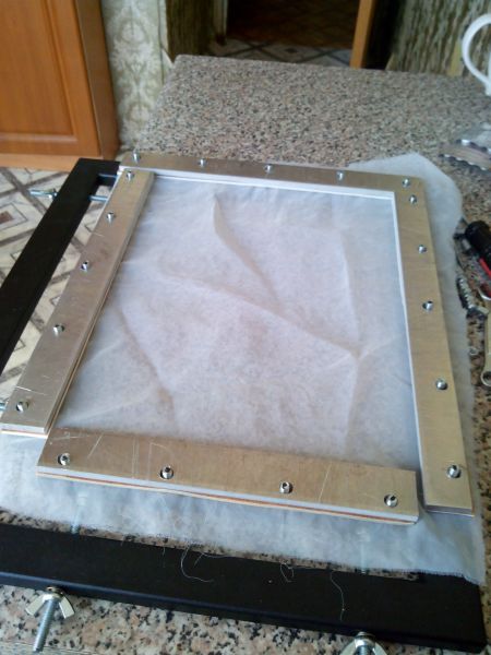

Okkupant
Я тоже сначала так хотел натягивать, но потом сделал немного по другому...
viewtopic.php?p=1473205#p1473205
viewtopic.php?p=1473249#p1473249
viewtopic.php?p=1782305#p1782305
По поводу сетки под нижний слой имел в виду не совсем сетку, а скорей решетку (например как в холодильнике). То есть эта площадка должна иметь жесткость и на ней будет сушиться плата. А мягкую сетку как?

Ruzik, да, немного не правильно я понял тебя. А разве в твоей печке нет такой сетки? В моей как раз такая есть.
Этот способ натяжки сетки, как у тебя, я увидел уже потом, когда сделал свою конструкцию. А идея не плохая, особенно как у Mial с гвоздиками - быстрота натяжки. Кстати, а если алюминиевые рамки будут, не сделают ли вмятины болты?
СообщениеДобавлено: Вс сен 28, 2014 15:05:57
Карма: 55
Рейтинг сообщений: 1637
Сообщений: 5725
Okkupant
Там усилие не такое большое получается на единицу площади (болт). Скорей там останутся следы от вращения болта, но наверно лучше какую нибудь металлическую пластину подложить.

Да, решетка типа такая, только шаг помельче нужно или сделать текстолит с отверстиями. В общем пришла осень/зима, пора этим делом заняться вплотную.. :)
