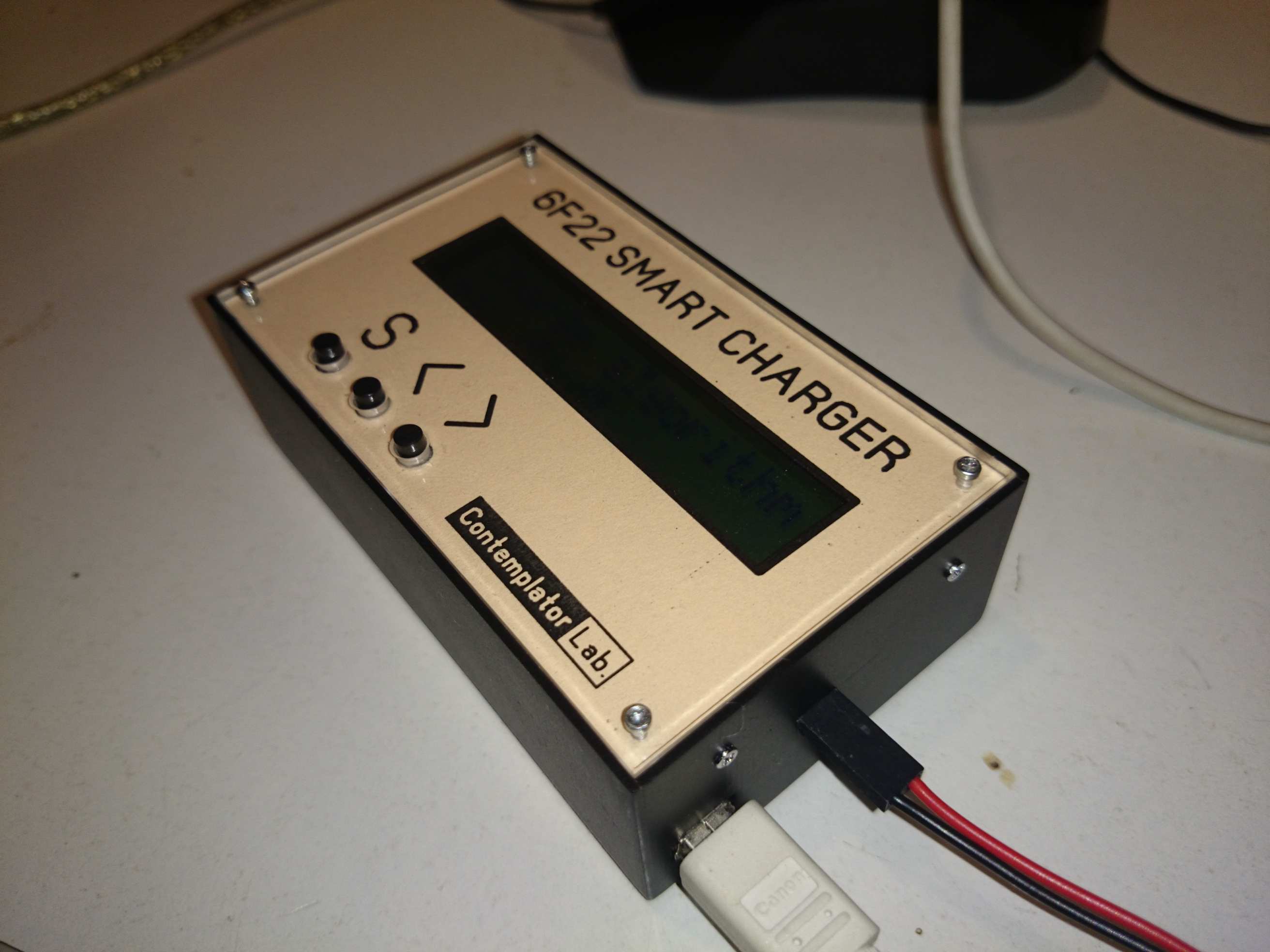

Автору огромное спасибо за столь полезный девайс. Повторил буквально сразу после публикации статьи. Правда в корпус оформил только сейчас.
Есть несколько вопросов. Пожалуйста, посмотрите сколько ресурсов CPU, кушает ChargerLog.exe в режиме чтения порта. Еще он почему-то не загружает ранее сохраненные (автоматически) *.log файлы. Позже задам пару вопросов по "крайней" прошивке, пока пользую скомпиленную из charger_old.c

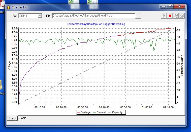

Результаты. Если с разрядом все ОК, то с зарядом, что-то не так...
По моим наблюдениям, возникают какие-то задержки с выводом в UART, от того провалы на графике тока.
Преобразователь USB-UART=PL2303.

Contemplator, Это нормальное поведение. Во время заряда измерение напряжения выполняется после отключения тока. При этом ожидается, что бы 20 подряд измерений дали одинаковое напряжение. Естественно, что время такой паузы может быть разным. А передается в ПК средний ток за период. Поскольку во время паузы он равен нулю, то и средний ток будет тем меньше, чем длиннее пауза. В _old ожидалось 10 одинаковых напряжений, поэтому пауза была короче. Но в любом случае средний ток заряда всегда будет меньше, чем установленный. Вы можете уменьшить число измерений
Код:
     if (PrevVoltage==Voltage) i++; else {  // Ожидаем стабилизации напряжения
       i=0;
      PrevVoltage=Voltage;
     if (i>=20) {    // вот здесь заменить 20 на 10
в строке 659.
ЗЫ. Для того, что бы не калибровать каждый раз, запишите цифры после "М" во время калибровки и впишите их сюда:
Код:
uint16_t eeMultU EEMEM=1411;  // Для напряжения
uint16_t eeMultIC[8] EEMEM={400,347,7500,6209,  500,438 ,8000,6539}; // Вместо 347 "М" для тока 1, вместо 6209 - для тока 2 и т.д.

vdavid, все сделал как Вы рекомендовали, утром получил результат, доволен как слон. Еще раз БОЛЬШОЕ СПАСИБО!
