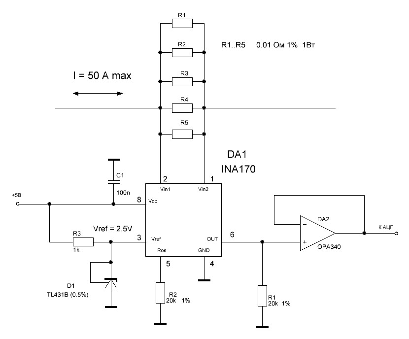

Давно пытаюсь найти альтернативу датчику тока.
Вот оно, решение.
Полный аналог ACS758LCB-050B-PFF-T (при питании от 5В)
Аналог ACS758LCB-050B-PFF-T.JPG [42.79 KiB]
Опыт- сын ошибок трудных....

а если надо поболе, то тамже есть датчик тока и на 30А - включите голову то...
А для 10 ампер не фиг датчик тока городить - достатчно шунта 0.01 Ом 1 вт

Здарова, Серёга, сто лет - сто зим ...
Чёт не обратил сразу внимания что это ты :facepalm:
И куда ты подключишь шунт ? Этож опять ОУ и резисторы множителя,
ДТ дешевле выйдет, с тем же результатом, а то и поточнее ...
Ну и что такого? А у ДТ много недостатков, сам же знаешь.
Я долго пытался найти ему адекватную замену.

да без разницы, я наверно в интерфейсе пользователя выведу ввод КУ пересчета тока,
кто чё подключит, с тем пересчетом и будет выводить ...

В схеме приставки на выходе диодного моста установлен конденсатор большой емкости. Для внешнего источника это эквивалентно кратковременному КЗ, от которого , скорее всего, в схеме ЭТ защиты нет. Поэтому нужно предусмотреть ограничение зарядного тока для этого конденсатора, иначе возможен "бабах".
