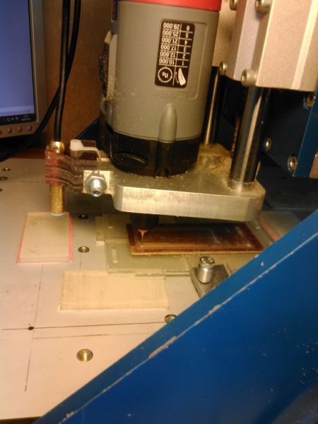

Сижу, калибрую свой станок средствами Mach.
Не делал это с момента покупки (два года)
Выловил "блоху" в виде пары импульсов Step per - было 100 поставил 100.21 по X и по Y
Стало точнее попадать при переездах 0 --> 150 и обратно.
Фрезернуть-бы что-нибудь большое и замерить... да поздно уже, шуметь не хочется.
Ещё думаю, свою лепту в искажения внесла толщина пленки фотошаблона, через которую светил.
Я накладывал тонером вверх. Лампа была на высоте 15 см и одна - весьма низко.
Значит могли быть косые лучи под 60 градусов на края платы (её размер 150х100 - практически треугольник получается лампа плата края платы)
и они немного сместили дорожки косой тенью плюс и минус на противоположных сторонах от лампы.
Вот и набежали лишние две-три сотки на 100 мм длины.
Надо думать о строго вертикальной засветке.

В бытовых условиях весьма проблематично точно измерить расстояние. Для этого (и не только) я прикрутил к держателю фрезера веб камеру (эндоскоп из Китая)
которая смотрит вертикально вниз на стол (жёлтая "пуля" левее гайки зажима) и перемещается вместе со шпинделем по все осям
у этого эндоскопа фокусное расстояние 4..6 см - поэтому очень хорошо фокусируется.
В окне программки (самодельной) получаю видео от веб и рисую в центре перекрестие прицела.
Далее, просто кладу на стол под камеру штангенциркуль- сначала вдоль X. Визир камеры перемещаю на ноль шкалы штангеля (перемещаю командами на станке по X)
Обнуляюсь. И, далее по инструкции (выше) - даю перемещение по G0 X100 и визуально (по камере) вижу что портал уехал на , допустим 99,9.
И по этим числам мач вычисляет поправку для Step per. У меня было 100 стало 100.21

После всех танцев с юстировкой принтера (печать фотошаблона на пленке), юстировкой станка (давно не делал) и выкидыванием G43 из УП сверления,
отверстия ПП стали попадать куда надо.
В конце, решил пересверлить испорченную плату (просверленные отверстия постепенно убегали от центра падов) - и сломал сверло 0.6 :(
Там, где старая дырка была далеко - все сверлилось нормально (по новому), а там где получилось перекрытие на пол диаметра сверла с отверстием - сверло и сломалось.
И ведь сам об этой опасности (сломать сверло в "почти" дырке) понимал с самого начала, нет же начал сверлить...... :facepalm:
Сам дурак, наука будет - тонким сверлом пересверливать нельзя! Только один проход вверх-вниз через сплошной текстолит.

Попробовал просверлить 4 отверстия :shock:
В общем по Y на одной стороне убегает на 1 мм. Даже не знаю что это такое? :dont_know:
Куда копать? При движении по X, У не крутится, то есть идет по прямой, почему убегает на 1 мм. с одной стороны?
Стрелками указано очередность сверления.

X не перпендикулярно Y

Тогда бы был параллелепипед , а тут получается трапеция. :dont_know:

А, вон там как... Очень похоже на потерянные шаги.
Или погрешность проявляется всегда и всегда одинаковая?
