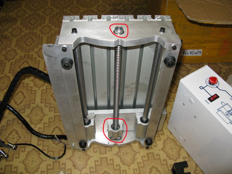

Нашел ваши же фотки на 61 стр :)) (viewtopic.php?p=1979845#p1979845) первый ряд последеяя виден винт швп, он в подшипнике, Снаружи гайка, это и есть в нятяг, т.е гайкой натягиваем ходовой винт. Надо там посмотреть дабы подшипник не посыпался и гайки не открутились, т.е сам винт может ходить туда сюда,, т.е вперед/назад, совсем чуть чуть, хотя внешняя гайка с капроновой вставкой по идее не должна открутиться.
Сегодняшняя фотка может мне и кажется но по моему гайка ШВП криво стоит, тоже замерить. То что вы показали на видео еще может и быть из-за шариковых втулок, у них внутри стоят шарики кольцевыми линейками, и они слегка пружинят эти шарики.
Еще как вариант попробуйте хотя бы линейкой позамерять, все расстояния где направляющие стоят, короче говоря обмерить сам станок полностью, особенно те места что подозрения вызывают.
Вот на фотке отметил где на посмотреть :)) саму гайку тоже внимательно дабы ровно была они то ее в стандартную втулку LM воткнули а ей портал тягать :)) в общем глянуть.
Просто по этой гайке: Она по ходу туда просто вставлена, может быть закреплена только двумя верхними винтами, то что нижние пустые видно точно, она может быть чуть неровно, из-за этого и косит.

Sailanser
Разобрал Z, вся конструкция так сказать..
Как регулировать преднатяг, не понял?
Видео, люфт направляющей в подшипнике...

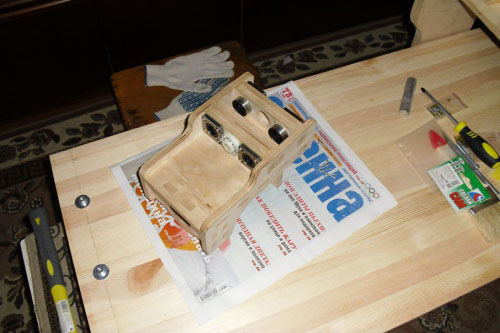

А тогда понятно шо ее колбасит, одна точка опоры, точнее одна пара шариковых втулок. Вот как у меня сделана ось Z (фотка еще из этапа сборки :) ) Две точки опоры.
Изображение та же и остальные оси.
Я натягивал просто. Сначала закрепил ходовой винт, та часть что с резьбой упер в подшипник и закрутил гайку плотно но не совсем, потом надел муфту, и на вал шаговика, муфту тоже пока не стопорил, следующим шагом подвигал рукой ходовой винт вперед назад по оси и постепенно закручивая гайку и муфту добился того что бы ходовой винт стоял плотно и без перекоса был уперт в подшипник и не гулял вперед назад относительно своей оси. Правда у меня несколько другая конструкция узла подшипников на осях.
