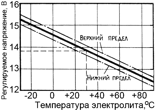

 Заголовок сообщения: Re: Импульсная зарядка для автоаккумуляторов (новодел)
СообщениеДобавлено: Чт окт 23, 2014 20:42:54
Карма: 120
Рейтинг сообщений: 1088
Сообщений: 22844
Demo65 писал(а):
Выставляй 14.5-14.8 на холостом и всё. А на счёт скоко нуно ставить вольт, ставь скоко нравиться, от 14.2 и до 15в. Споров много на эту тему, и все по своему правы. Просто подумай сколько у тебя генератор на машине выдает и сколько у соседа и бери среднее и не промажешь!!! :))
Это напряжение зависит от температуры электролита ... :)
СообщениеДобавлено: Чт окт 23, 2014 20:52:20
Рейтинг сообщений: 8
Зарегистрирован: Вс сен 28, 2014 20:09:21
Сообщений: 207
Откуда: Stalingrad
Спасибо за график. Распечатаю, заламинирую и сверху на ЗУ приклею. Ну тогда придётся плавную регулировку напруги выводить на переднюю панель и лепить вольтметр. либо тумблер на 3 положения - зима весна лето.
Я выставил на ХХ 14,2. Но при нагрузке 1,5 А имею 14.7В. У меня чё - перерегулирование чтоль?
Значит придётся
