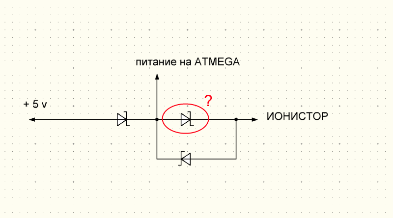

akl, температурную стабильность тестировали?
atac13
А зачем этот диод? Там резистор должен быть :dont_know:

atac13
[/quote]
тут про резистор... моё мнение -лишний.
ещё одним диодом шоттки просто понижаю напругу на ионисторе... что бы продлить срок службы...

Вы смотрели в ТХ своего ионистора? Подозреваю что там указан максимально допустимый ток заряда/разряда. Советую почитать даташит и выяснить это, а не полагаться на радиогубителей непойми откуда. Так же там написано внутреннее сопротивление, откуда можно высчитать зарядный ток.
Так же и про это:
Наверняка в той бумажке еще и максимальное рабочее напряжение указано. Конечно от того что вы диодом напряжение уменьшаете ионистору плохо не станет, но зачем искусственно понижать его запасаемую энергию?
Увы, это далеко не так. Померьте тестером и убедитесь, что ионистор у вас заряжается до полного напряжения питания. Падение на диоде зависит от протекающего через него тока, и чем этот ток меньше - тем падение напряжения тоже меньше. Т.е. микротоками у вас всё-равно наберётся полное напряжение. так что, "

дискутировать про ТХ и т.д. и т.п не буду ...
сам всегда провожу полные испытания в разных режимах... я чистый практик (а не теоретик),
хотя согласен что даташиты читать -это есть благо...
написал как я ставлю ...в 8 часах стоят ионисторы для питания меги 16(32)... первые уже пашут примерно 3 года...
ток в спящем режиме 10 -12 мкА .... держат около 2 суток, до снижения 1.6 в (примерно)...
как то мерял я зарядный ток ионистора (есть у меня кучка 5.5 вольт 1 Ф )...полностью разряженный ...
при подключении 5 вольт чуть меньше секунды что то около 100ма (точно не помню -давно было)..
потом резко вниз ...ну и там добирает токами 10-5 ма и меньше...
поэтому и не ставлю резистор....
