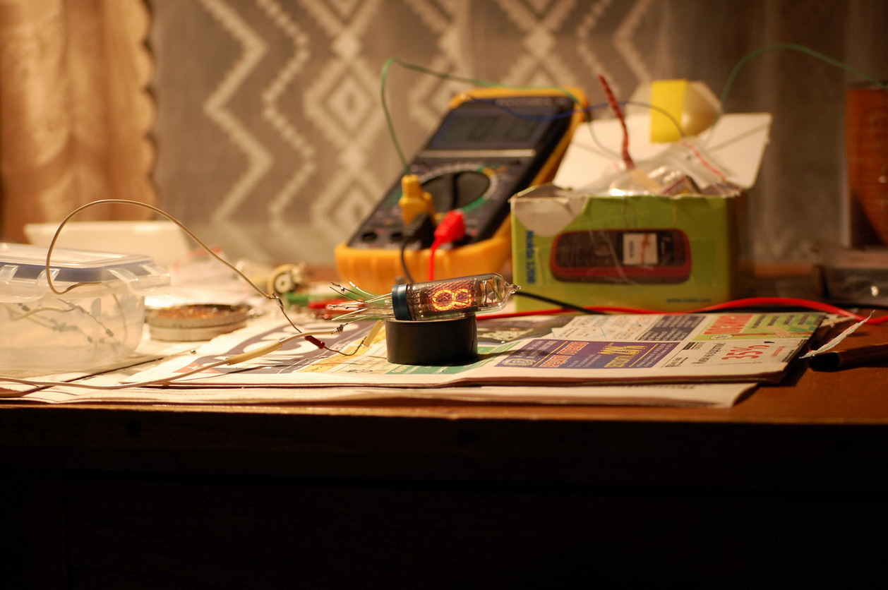

Проверил одну из своих ИН14, схема--розетка, диодный мост, два запаралеленых резистора на анод. Результат на фото. Кроме оранжевого свечения цифры лама сама светится еле заметным синим свечением (на фото не видно) . С увеличением сопротивления оно не исчезает, только слабее горит цифра.
Это абсолютно нормально.
Я думаю там присутствует примесь какого-то газа.
Этот эффект присущ всем лампам кроме: ИН-2, ИН-4, ИН-8 и ИН-16.
У меня ещё есть ИН-1 и ИН-8-2, но их я не тестировал. , ничего сказать не могу.
Лампы ИН-12, ИН-14, ИН-17, ИН-18 обладают этим эффектом - Проверено мной .
