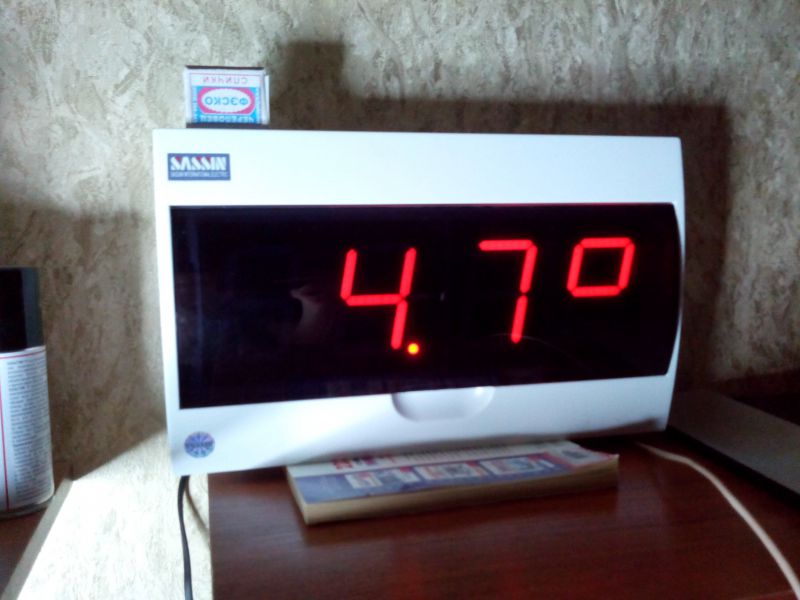

Изображение это мои вторые

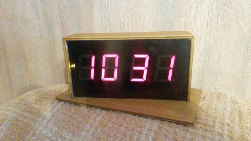

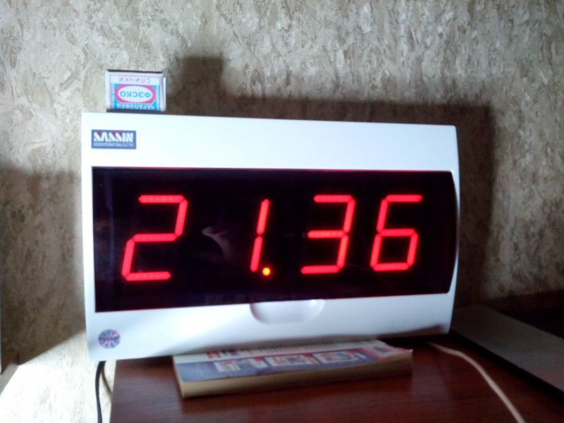

Всем привет! Собрал и я свои часики :)
Автору большое спасибо!
Отдельное спасибо ув. Martin76 :beer:
Ну и фото:

:beer: Это так янтарный цвет на фото смотрится? :) Сам недавно переделал часы на 2,3" индикаторах, которые были еще на 176 мс под эту схему, еще в ИИП трансик не намотал, пока от лабораторного питаются.

Martin76, да, на фото они красными получились. А так янтарные. Понравилась регулировка яркости с помощью фоторезистора, хоть и взорвала мне моск, пока не залез в настройки, чтобы включить эту опцию. :))
Часы идут точно, может кварц нормальный попался. Датчик темп. тоже точно показывает темп.
P.S. Когда знакомые или родственники увидят мои часы, то я не сомневаюсь, что они захотят именно такие же себе. :))

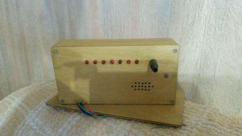

Я тоже собрал часики по мотивам этого проекта, Спасибо Автору за развитие схемы и программы микроконтроллера до столь унифицированного устройства. В моём варианте индикаторы высотой 1,5", с общим катодом. Для зажигания использую ULN2803 для замыкания катодов на землю и TD62783 (аналог UDN2981) для подачи "+" на аноды. Обе драйверные микросхемы открываютса логическим "1" от микроконтроллера. Монтаж компактно на макетной плате. Корпус - куски пластмассовых заглушек от передних панелей PC, ну и другие куски пластмассы :)

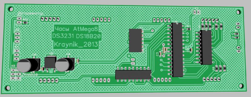

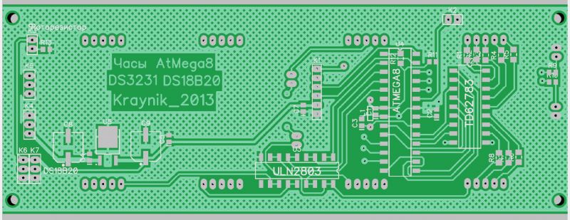

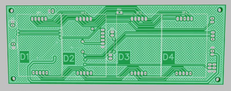

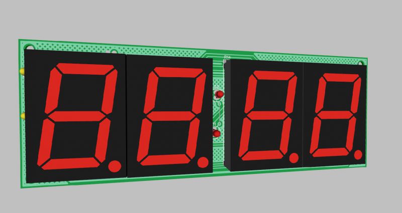

Я использовал индикаторы на 1,5'. Микросхема DS3231 вместо DS1307. У первой точность хода многократно выше. У меня получилось 28 секунд за год. Корпус сделал из 3мм фанеры- под мебель в комнате.
Плату разводил в программе Diptrace. На скринах расположение деталей на плате и плата без деталей. Модуль на IC DS3231 вставляется в разъем рядом с IC AtMega8 (слева от нее).
