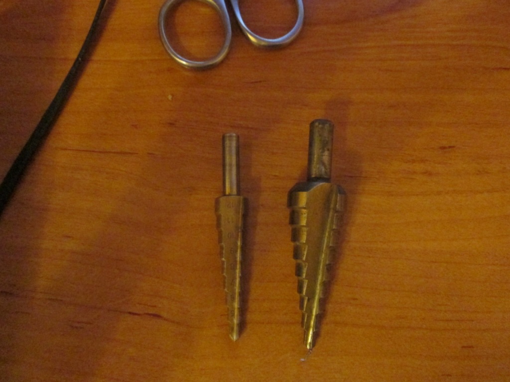

sasha9966 писал(а):
mss_ja какой максимальный диаметр у этих фрез.В Китае можно их заказать (имея ввиду качество)?
Это ступенчатое сверло. Дерево тоже нормально сверлит. Главное от стружки чаще его очищать. Покупал подобные в магазине инструмента, правда в нём вообще ВСЁ. От болгарки до газонокосилки.

диаметр у этих фрез.?
В отличии от "спирального сверла", такое коническое сверло делает идеально круглое отверстие, по центру. Без треугольной огранки и прочего раз*рачивания, даже в тонких материалах.
[img][img]http://img.radiokot.ru/files/96150/thumbnail/hsojo07en.jpg[/img][/img] Вообще вещь))

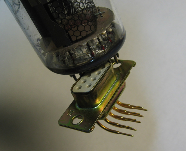

подскажите пожалуйста
мне надо сделать гнездо для ИН-4
из под чего можна выковырять эти разьемы ?
А может лучше ибавиться от цоколя и впаять выводы в плату?
Уж больно толстые ножки.

Мявтор 3-й степени (1)
Не путайте ИН-1 и ИН-4.
Гнездо делается из цанговых контактов от старых советских разъёмов.
из сом-портовских мам

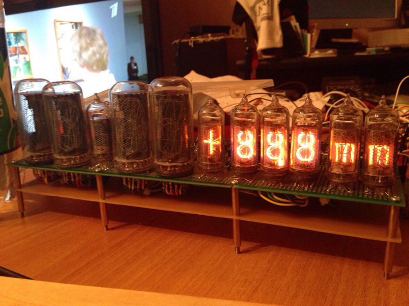

Привет друзья, вот делаю своего монстра, пока готова плата индикации. Собрал на макетке:
После отладки хочу все собрать на печатке. Начал делать разводку платы в SPRINT LAYOUT. И никак не получается хорошо развести подключение ИН-14 к К155ИД1, то либо дорожки запутанные, то перемычек много. Может есть у кого готовая разводка или полностью плата, откуда можно этот кусок скопировать?
Заранее спасибо
СообщениеДобавлено: Ср ноя 12, 2014 10:00:03
Карма: 21
Рейтинг сообщений: 263
Сообщений: 2036
Подключите катоды к ИД1, чтобы было удобно для разводки платы, а в программе сделайте таблицу подстановки.

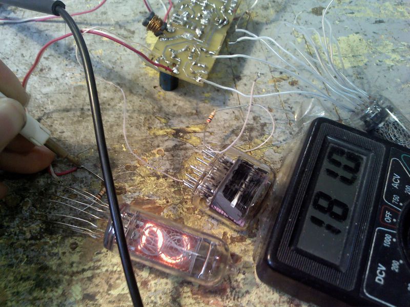

Относительно этого моего поста
Жентяй писал(а):
Сейчас ради эксперимента, размотал и намотал 2 гантельки. Провод 0,7 и 0,2 до заполнения катушек. В обоих случаях падение напруги со 180 до 126 вольт. Подключал ИН-12. Лампа светится. На рабочих часах покупной дроссель 1,5 А. Напряжение неизменно-170 вольт. Схема санни клок 2.
Ради эксперимента, я подключил 3 лампы со статикой к преобразователю с намотанному из запчастей от люминесцентной лампы :)
У Вас явно проблемы с другими компонентами преобразователя или схемой. Думаю, стоит увеличить или добавить конденсатор 5 ногу МС34063.
Так же можно сделать и для входящих линий ИД1 :wink: .
