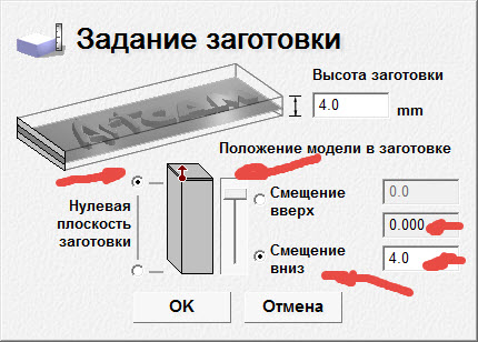

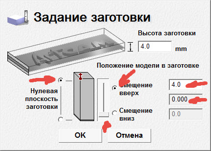

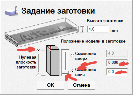

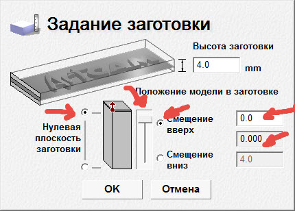

Кто может подробно объяснить суть этих настроек в ArtCam с точки зрения поведения инструмента?
1.
2.
3.
4.
Всю голову сломал куда смещение, зачем смещение, да еще там ползунок есть в смещении. Моя это не может понимать. :))

Нулевая понятно, а если нулевую поставить внизу, то справа как будут влиять настройки? То есть получается нулевая сверху заготовки - слева 4 настройки и нулевая внизу заготовки - слева тоже 4 настройки. Итого 8 настроек получается. :shock:

Ruzik
Что мешает сделать несколько УП с разными настройками, и посмотреть в программе как ведет себя ось Z. Для простого прямоугольника будет всего с десяток строк.
 Заголовок сообщения: Re: Создание ЧПУ
СообщениеДобавлено: Чт ноя 20, 2014 15:43:34
Карма: 55
Рейтинг сообщений: 1637
Сообщений: 5725
Сохранил 4 УП (с настройками как на скринах выше) , код ни чем не отличается. :dont_know:

Ruzik, я думаю, что эти настройки нужны для обработки 3D моделей. Для ПП это лишнее, по крайней мере я ввожу только толщину заготовки. 0 по оси Z лежит в верхней плоскости.
А вот финишный проход фрезы ставлю на 0,2-0,5 мм больше, чем толщина заготовки (зависит от кривизны материала). Количество проходов программа определяет сама, в зависимости от этой величины и настройки фрезы.

Ruzik
Я тоже этим вопросом задавался, не знаю как в арткаме, но в vectric aspire перед созданием УП можно "проиграть" ход ее выполнение и увидеть что происходит с заготовкой прямо на экране. Мои эксперименты показали что эти пункты влияют на рельефную гравировку, 3D фрезеровку, если интересно назначение этих пунктов, попробуйте сделать в программе гравировку какой нибудь броши или монеты, с разными настройками и сразу все поймете. В том же vectric aspire для каждого задания куча настроек которые перекликаются с настройками заготовки или наоборот позволяют их игнорировать, то есть при обрезании фрезеровкой настройки заготовки могут игнорироваться.

Фрезеровать 3D я в принципе не собирался. В общем понятно, по фиг как ставить смещение при обрезке контура, будет одно и то же. :)
