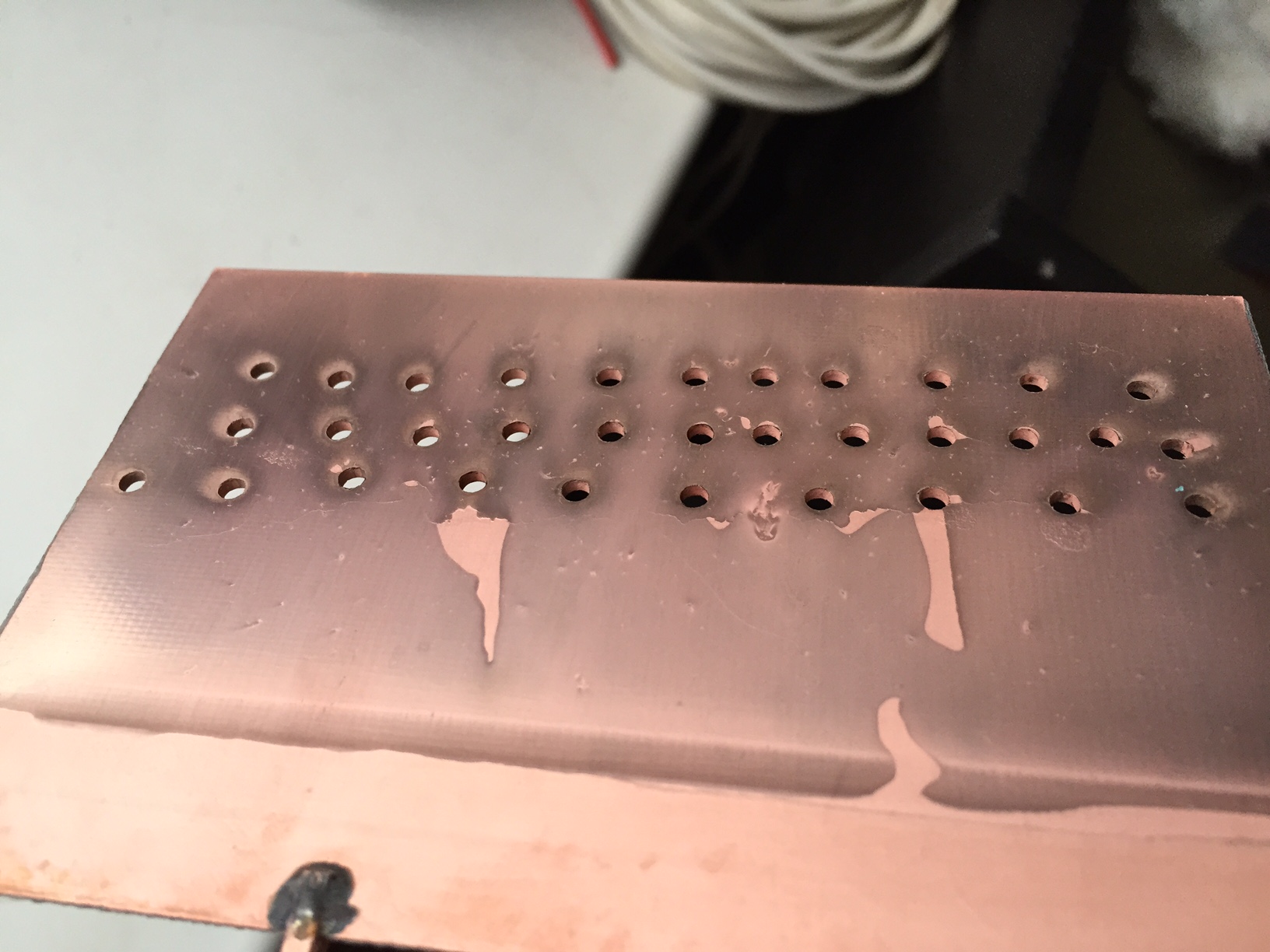

Что то мне подсказывает что зря я купил фосфорноватистокислого кальция и что надо на ebay заказать палладия. Попробовал гипофосфит, мне не понравилось. Проблематично получить 100% выхлоп, либо я что не так делаю. Не понравилось что он в отверстиях не ровно разлагается а как бы овально.
Конечно не правильно. Плату с гипофосфитом сушим перед термоударом?

Так ёлы, этим и занимаюсь. После 2-х раз неудачного термоудара на 3-й уже получилось. Сначала думал что после потемнения можно заканчивать, но нет.......... После первого потемнения надо догреть, покрытие станет еще черней (на работе печки нет, дул паяльным феном)! Надо как то "технологично" отмывать плату от продуктов, на этом моменте видимо многие и разочаровались. Ковыряться иголкой в отверстиях - не наш метод, фейри все из дырок не удаляет, отсюда вывод - если после термолиза проблематично удалять значит надо как то аккуратно наносить раствор, без излишков. Дома с печкой попробую, думаю получше начнет получаться. А вообще будущее за прямой металлизацией без палладия (ИМХО) !
UPD Плату сушу естественно, но в момент перехода отложений из темного цвета в черный-черный, в дырках как будто мини-взрыв с образованием дымка.

Ruzik писал(а):
Может все таки не до конца просохло? На поверхности меди этих же взрывов нет?
Нет, поверхность гладкая и черная. Дома в печке попробую, а там видно будет.
А пока вот так получилось.

urez83
Утверждать не могу, но есть предположение. Плохо смачивается в отверстиях и из за этого плешняки.
Похоже на ситуацию.. viewtopic.php?p=1845031#p1845031
Может добавить туда ПЭГ?

Я мыла жидкого добавил. Вроде оно же смачиваемость придает? Кстати заметил что удалить с поверхности платы чернь не так то и просто, может мыло не то или мало добавил, но все по инструкции.
