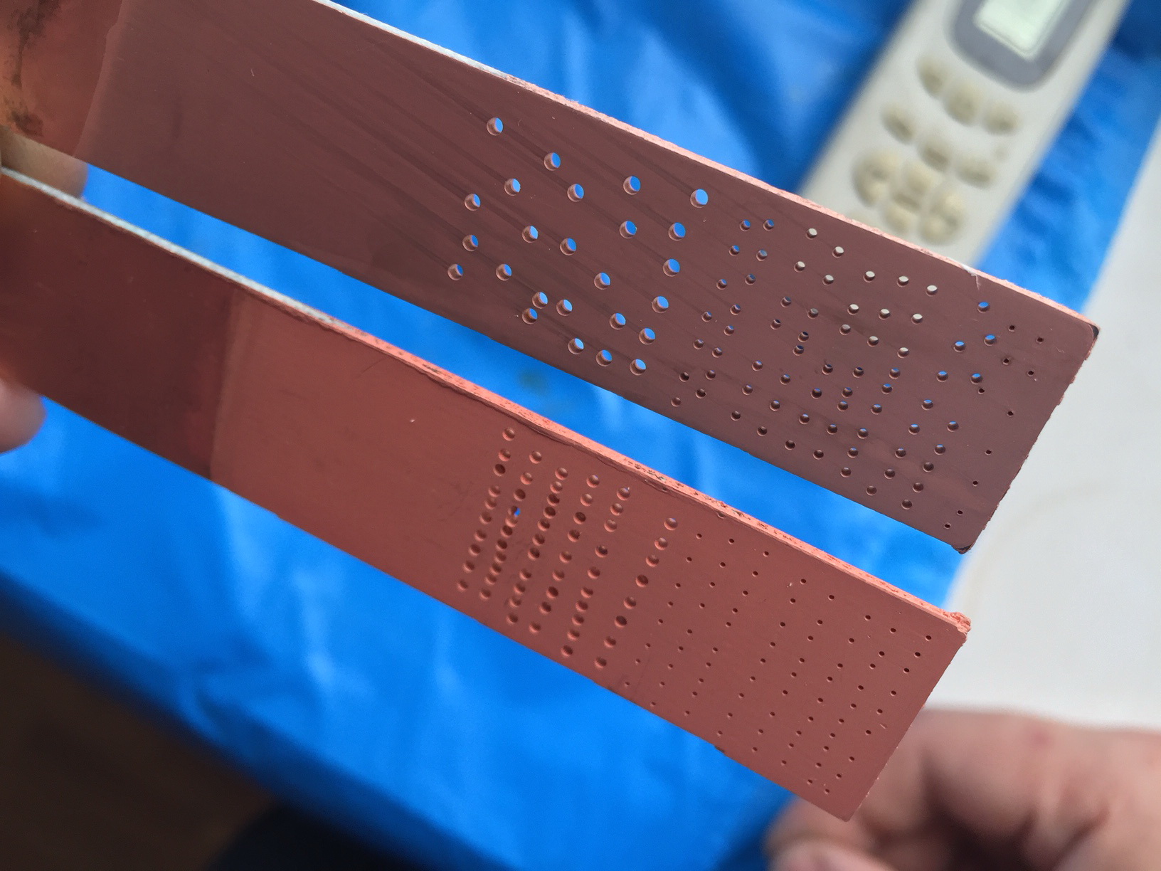

А я вот забил на гипофосфит, буду делать по взрослому. Вот последние платки (за 3 дня извёл штук 30 таких и одно сверло 0,4мм сломал :cry: ) сегодня сделал. Раствор с отверстий выдувал, прогревал феном до почернения и еще чуть чуть. Гальваника на желатине с медным электролитом. Несколько отверстий 0,4мм бракованных (не видно). Если не выдувать, то много шлака после разложения, а если промывать после печки то один черт некоторые отверстия не получаются. Есть конечно подозрения что электролит меднения не совсем попал в отверстия или недостаточно качал. Короче буду реактивы закупать, только солянку не знаю где взять. Ту что можно на рынках поспрашивать, так она неизвестно какой чистоты и процентности. Осталось только перечитать еще раз форум :facepalm: что бы понять что к чему (какой активатор последней модификации, раствор меднения и его особенности , и.т.д.).
СообщениеДобавлено: Чт ноя 27, 2014 22:38:21
Карма: 55
Рейтинг сообщений: 1637
Сообщений: 5725
urez83
Сегодня хотел с гипофосфитом повозиться, но не получилось. Завтра попробую 0,4 отверстия с Лаваколом. Штук 200 насверлю, посмотрим. Личку проверь.

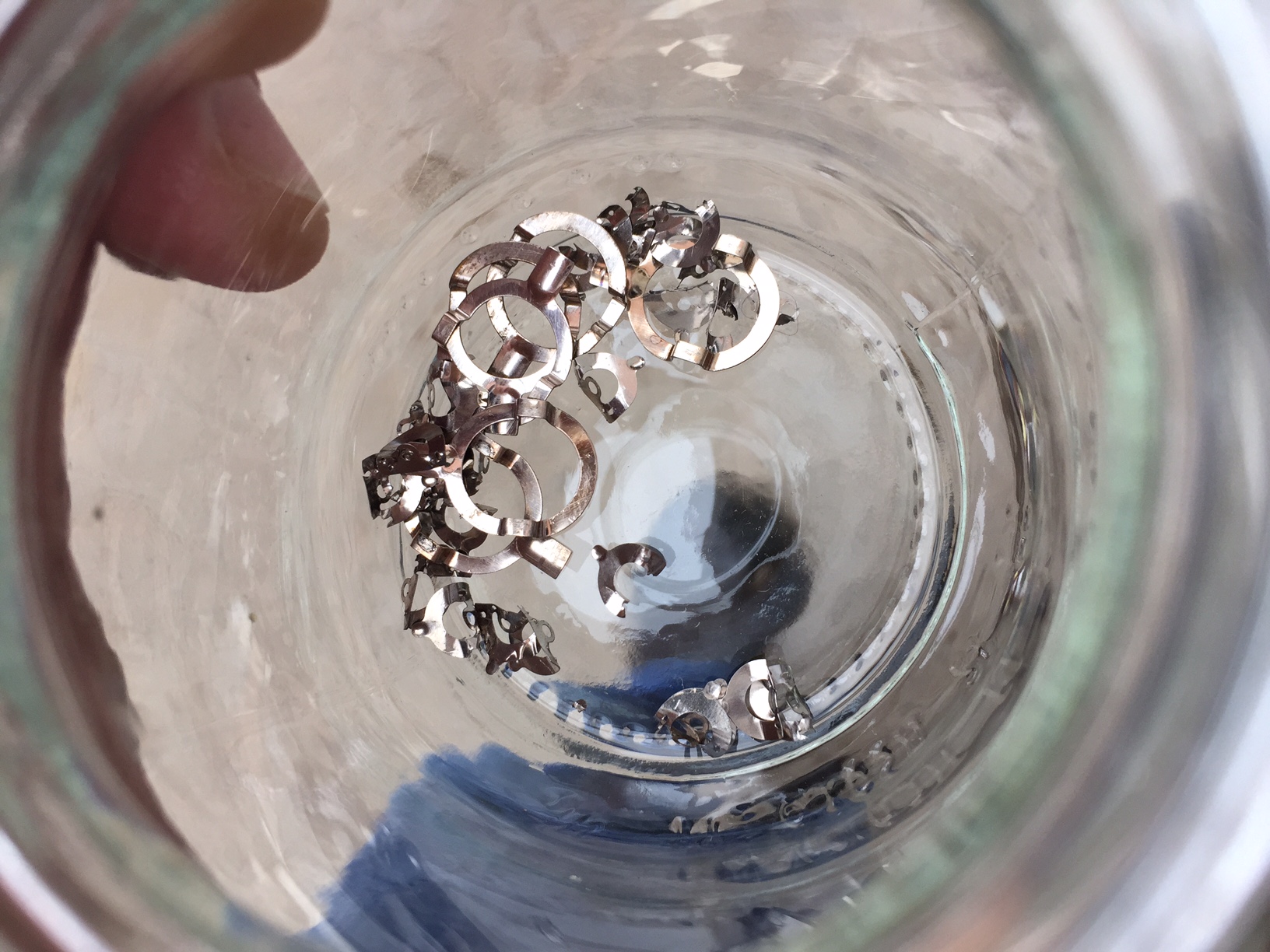

Так, вот наколупал 1,20 гр исходного сырья. В резисторах пп3-40 и пп3-43 было 2 одинаковых колечка, я взял то , которое при нагреве не меняет цвет. Пойду заливать азоткой и греть до растворения.
СообщениеДобавлено: Пт ноя 28, 2014 10:38:30
Карма: 55
Сообщений: 5725
urez83 писал(а):
..которое при нагреве не меняет цве.т
На мой взгляд не совсем удачный способ определения, я бы еще предварительно каждый макнул в азотку. Если сразу не зашипело, то пойдет, а если зашипело и при растворении пошел зеленый цвет, то это не то.
Так (дополнительно) нужно проверить все контакты по отдельности, затем только в общую кучку и растворять.
СообщениеДобавлено: Пт ноя 28, 2014 10:44:21
Рейтинг сообщений: 443
Зарегистрирован: Пт окт 31, 2014 18:38:30
Сообщений: 1056
Откуда: Ростов-на-Дону
Ruzik Я понял. Только вот например в СП5-3 круглая плстинка. Она из нержавейки (61-62стр.) и она вообще шипеть не будет, так как она не растворяется. Вроде так.
СообщениеДобавлено: Пт ноя 28, 2014 10:50:10
Карма: 55
Сообщений: 5725
Может нержавейка, может и не нержавейка, как тут быть уверенным. То что не растворится - за борт. :)
СообщениеДобавлено: Пт ноя 28, 2014 11:32:15
Карма: 18
Рейтинг сообщений: 1121
Сообщений: 4625
Откуда: Черкассы, UA
Ruzik писал(а):
Нормальный способ. Даже скупщики палладия в свое время так проверяли (в лихие 90-е).
