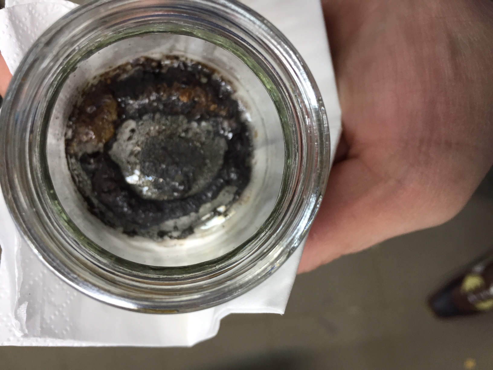

Вот выпарил раствор до твердого состояния, как появится солянка извлеку хлорид палладия.

А почему черный? Температура выпаривания какая была?

Электрическая печка стояла на улице, сейчас ну улице минус. Баночка из под детского пюре стояла прямо на печке. Раствор еле парил, с обеда до самого вечера. Так что думаю температура была не выше 150гр. Если смотреть в живую, то местами коричневое а местами серое, черного нет. Я как только раствор перестал парить подождал еще 5 минут и убрал с печки. Завтра конечно при естественном освещении посмотрю.

urez83
Чернота - это металлический палладий, температура выпаривания была высока.

Ruzik писал(а):
urez83
И шо мне теперь делать ? Добавить 10мл азотной и на прогрев до полного растворения всего содержимого ?

Да, только не 10 мл, а 2..3 мл. достаточно.

Маловато оказалось 2..3мл даже для горячей азотки, добавил еще 2мл и все растворилось. Жидкость стала коричневая. Как вообще правильно выпаривать, на водяной бане ? Вода должна кипеть в бане ?

Да, но если выпаривается в печке, то поставь 110 градусов и выпаривай без водяной бани.
