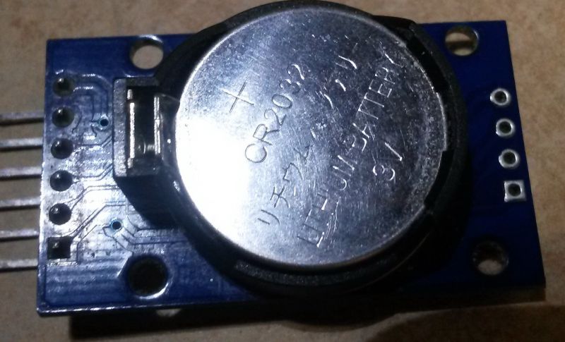

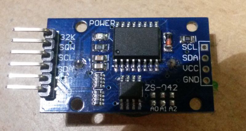

valik1979 писал(а):
Alex1588, а свой проект выложить можешь?
Вот выкладываю файл печатной платы в Diptrace (v.2.4) и файл прошивки под модуль ZS-042
Если пользуетесь Layout то могу скинуть файлы Gerber. Импортируете в программу и получите плату в Layout.
Комментарий к файлу: Файл Diptrace
Часы большие на ATMega8 и DS3231_DS18B20_1fds.rar [37.18 KiB]
Комментарий к файлу: Файл прошивки для модуля ZS-042
Clock-Term-Alarm_m8.zip [8.46 KiB]

philosoraptor писал(а):
Alex1588 писал(а):
Т.е адрес чипа получается в бинаре 1010111 в hex 0x57 как и писали китайцы.
Не совсем так, поскольку посылать надо 8 бит (7 бит + бит записи/чтения), т.е. 10101110/10101111 или hex 0xАЕ/AF :)
Вот, прикрепляю окончательный (надеюсь) вариант.
А полностью исходник можно? А то у меня много что под себя переделано, но хочется "1 минуту в год")

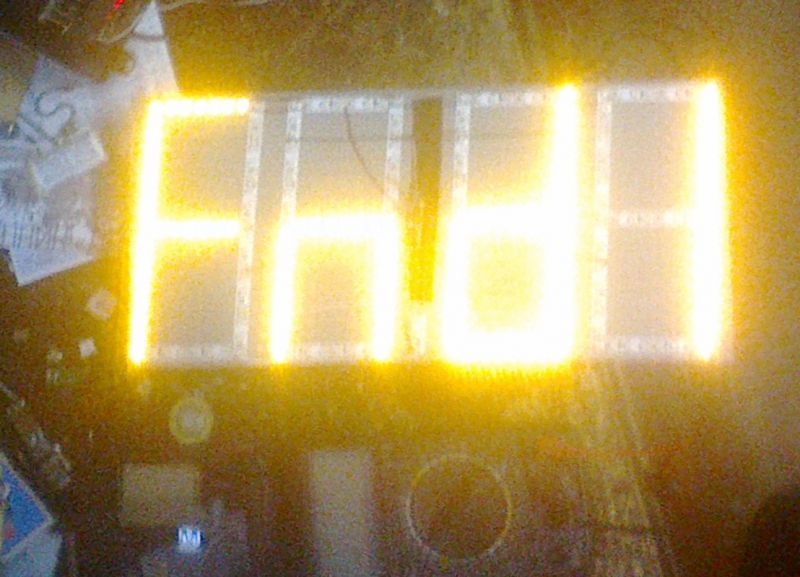

СообщениеДобавлено: Пт дек 05, 2014 09:56:40
Собрал часы. Проработали нормально несколько часов, а далее показали шиш:
При отпаивании датчика температуры, вместо единицы в последнем разряде показывает 0.
На кнопки никак не реагирует (при включении то-же), секундный разделитель тикает.
Перепрошивка меги не помогла.Что может быть?
 Заголовок сообщения: Re: Часы-календарь-термометр (Mega8+DS1307+DS18B20+4LED)
СообщениеДобавлено: Пт дек 05, 2014 14:18:03
Рейтинг сообщений: 194
Зарегистрирован: Пт сен 27, 2013 19:02:55
Сообщений: 370
crocodil писал(а):
Что может быть?
Ну ладно, сегодня я за ясновидящего побуду. :))) Отвал батарейки, отвал DS1307, отвал кварца, плохо отмытый флюс, кривое питание. Для начала хватит?
Ну значит мега и температурный датчик работают. Fnd0 - найдено 0 температурных датчиков. Fnd1 - найдено 1 температурный датчик и т.д.
Индикаторы так понимаю не светятся. Как писал выше по какой то причине не считывается информация с DS1307.

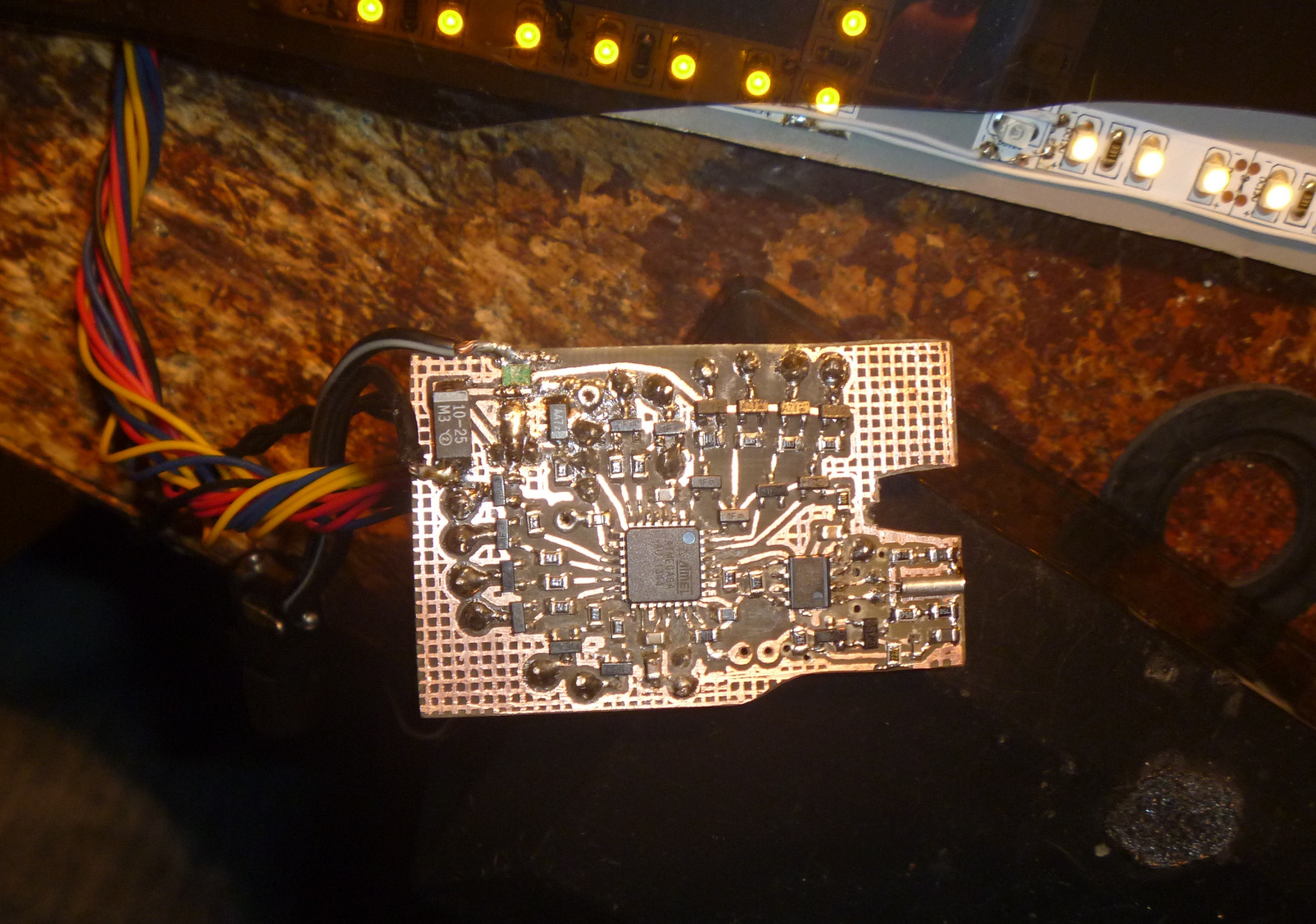

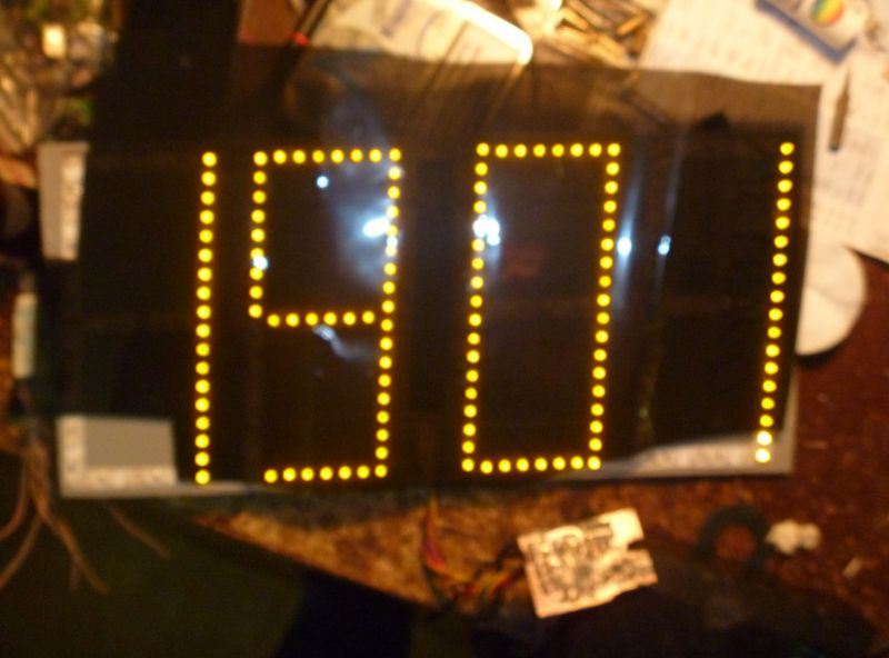

Оживлю немножко ветку, выложу две платы, недавно сделанные, под индикаторы 1,8 и 2,3 ". Большие взамен работавших 6 лет на 176х мс, поменьше - просто так, уже в двух экземплярах, с зелеными и желтыми индикаторами. Первые уже полтора месяца трудятся, вторые пока без корпуса на прогоне.
Clock_M8_88_1.8+2.3.lay [587.83 KiB]
BAV70 и ключ в верхнем правом углу предназначены для индикации будильников без дополнительных светодиодов, точкой в четвертом разряде, в принципе, можно и программно это сделать.
Будильники тоже лучше на одну кнопку сделать, мое мнение, позже возможно доработаю прошивку. Так же не помешает и звуковой сигнал каждый час. Место в меге есть.
БП- импульсный, на вайпер 12, очень простая и надежная схема, почти не греющаяся и с большим диапазоном изменения выходного напряжения путем изменением номинала стабилитрона на 3ю ногу Вайпера.
