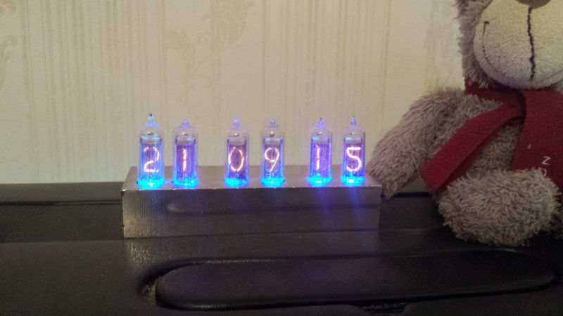

ребят, поделюсь своими впечатлениями, первые мои часы были на ин-14, схема sunny clock, корпус из рефленой нержавейки
а щас на ин- 18.... корпус из акрила
ин-18 это супер по сравнению с другими индикаторами..... :))

нее... уже идут нормально.... катоды перекинул и все ок !!!
толщина корпуса 18мм....можно было и тоньше но я не хотел чтобы панельки выглядывали

Antikiller, поздравляю с победой!
Дайте фоточек на ходу. Там же у вас и подсветка должна быть?
Сварной корпус из нержавейки - это круто! Если б еще сплошным швом проварен был...

У меня рефленая нержавейка 0.5 толщиной. Нехотелось портить фактуру

Корпус красивый,особенно полосочка подсвечивающая.
