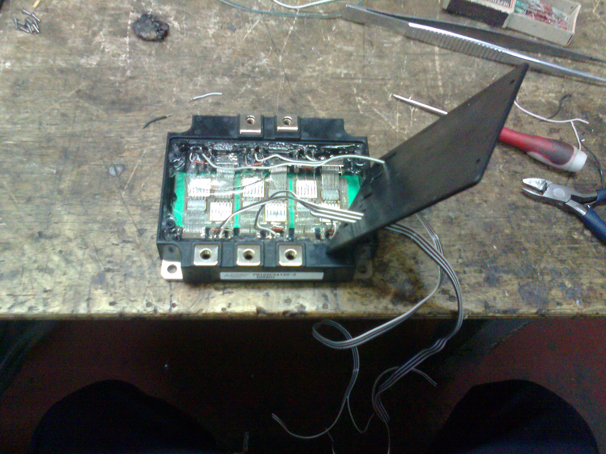

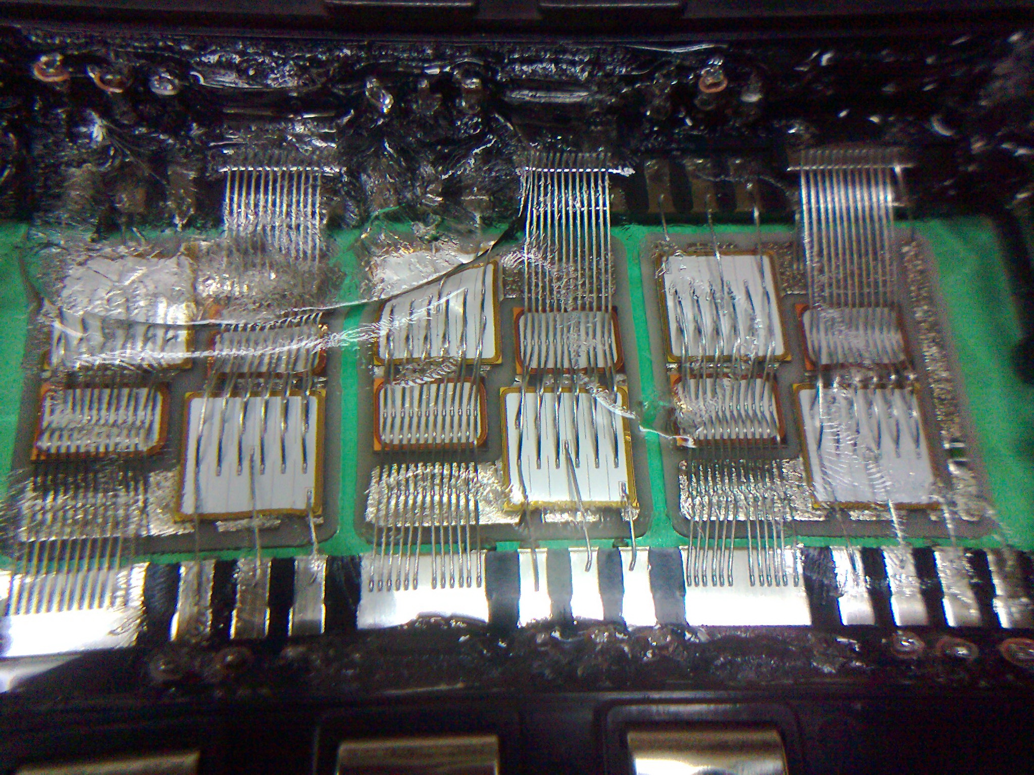

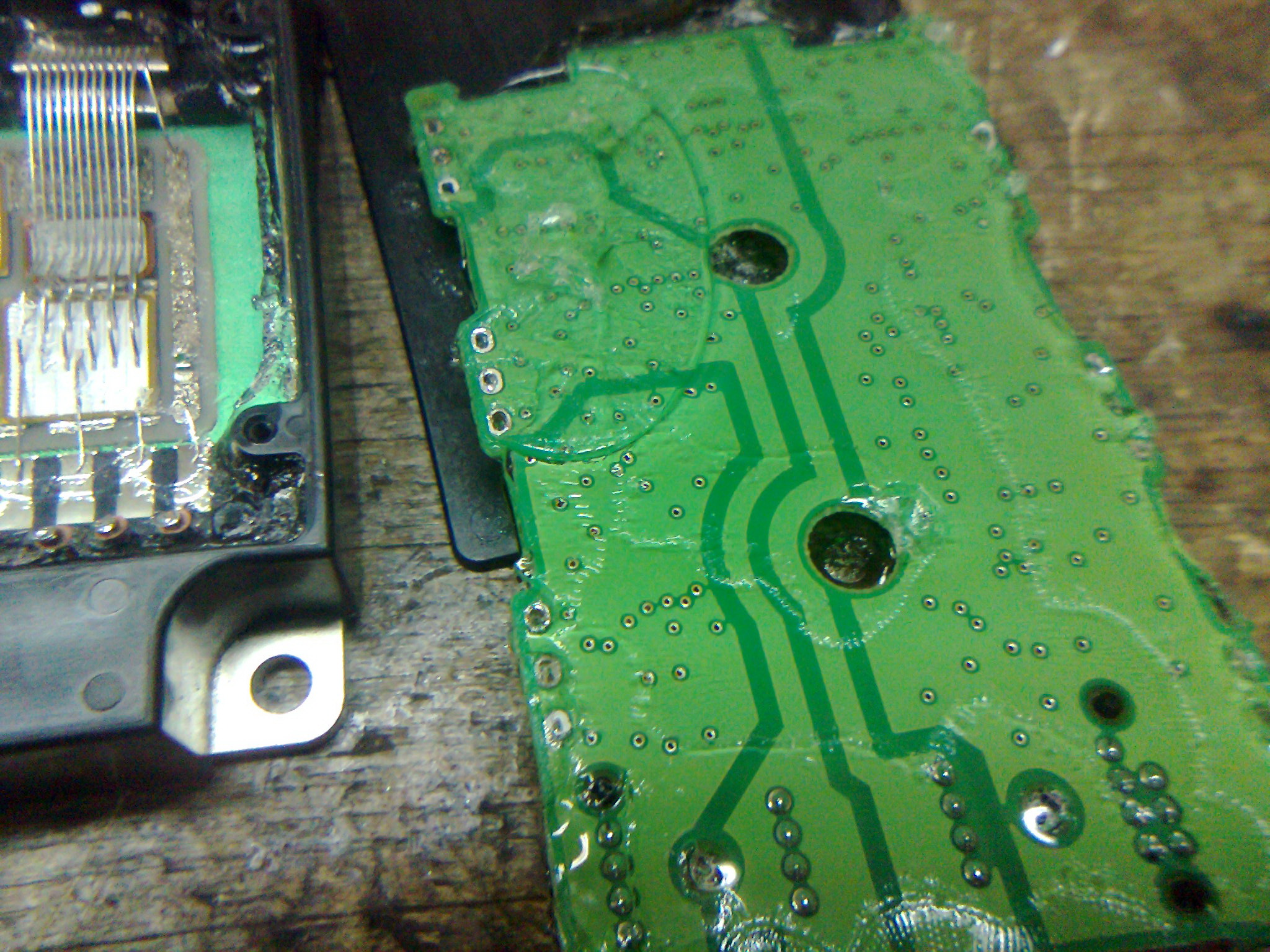

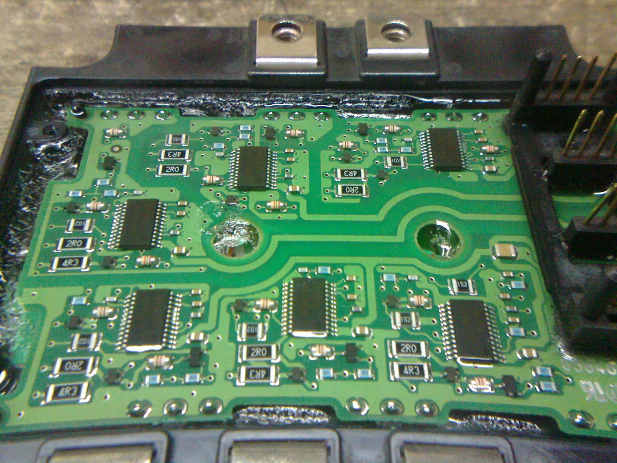

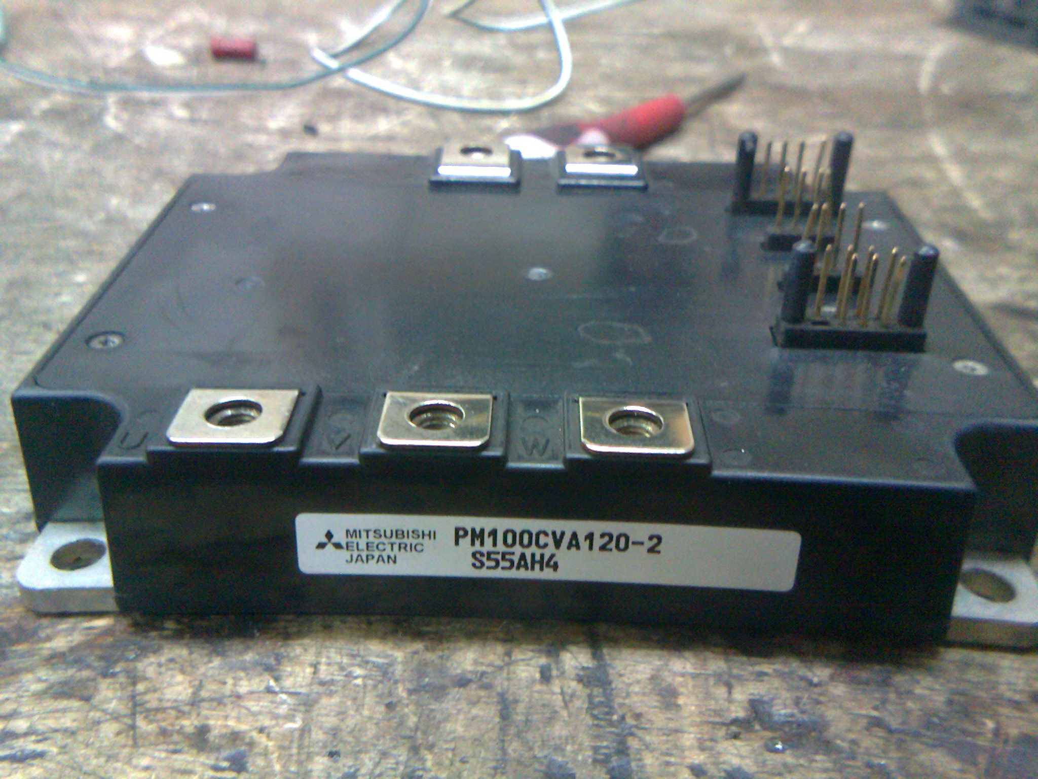

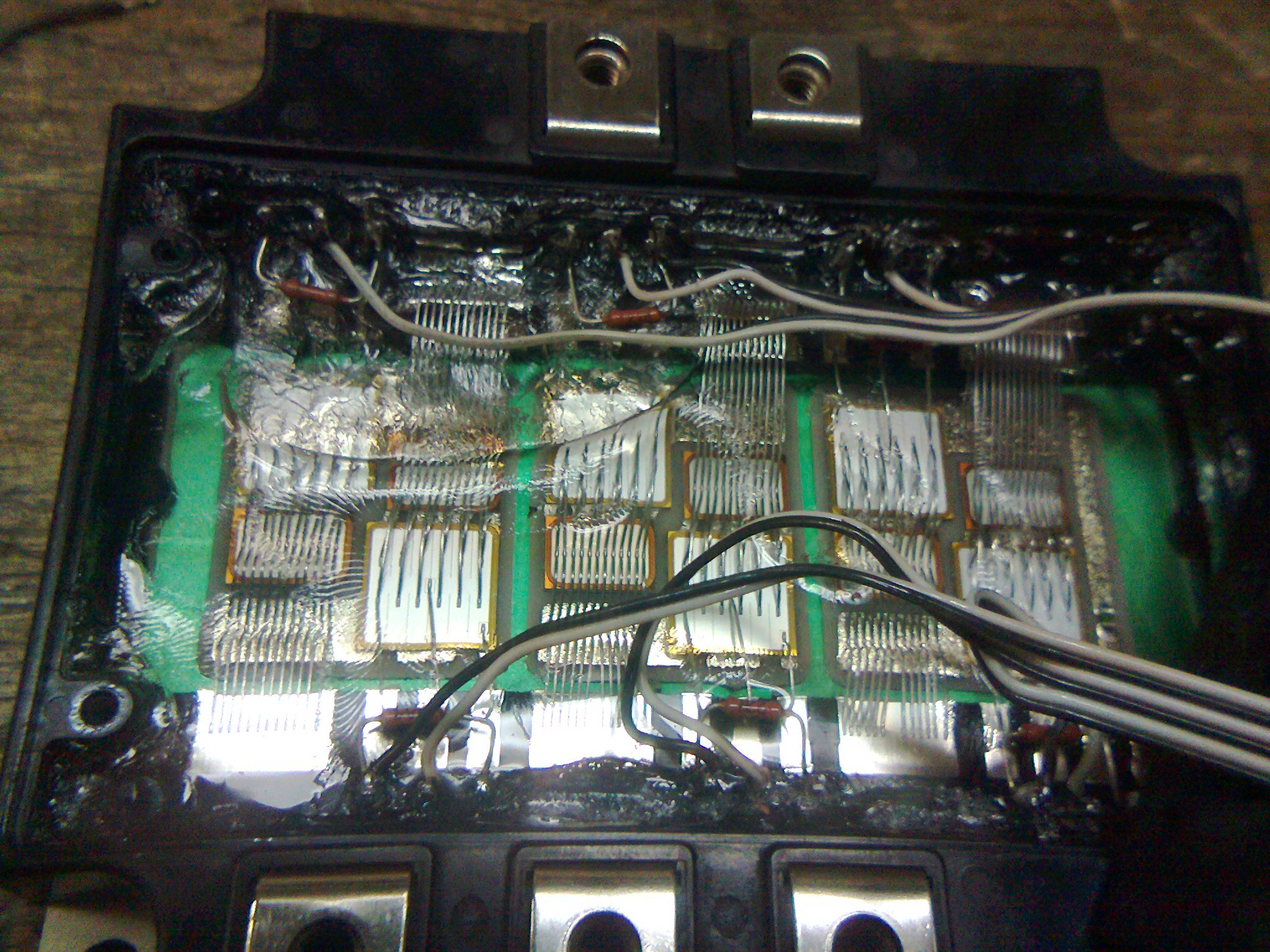

Раздербанил и прикошачил попавшийся японский IGBT модуль на 100А к своей плате управления.
Изображение снял крышку Изображение
Изображение выкинул лишнее Изображение
Изображение припаял выводы Изображение
Запуск успешен Изображение
