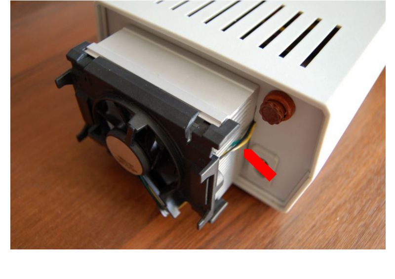

Freiwind писал(а):
Вот и я закончил сборку этого источника питания.
Очень красиво смотрится. Аккуратно. Индикатор интересный.
Может провода в термоусадку и в радиатор спрятать?Изображение

Да. Можно и убрать. Сделаю. Спасибо. :)
А дисплей отсюда.

koyodza писал(а):
Инструкцию по пользованию пока делать не планирую ...
Но на вопросы постараюсь ответить.
Спасибо большое за оперативность.
