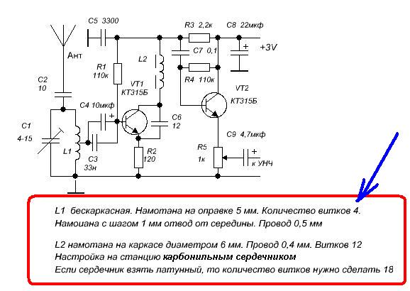

Сердечник у L2 какой?
Зачем 6 витков у L1 ?
Про катушки здесь написано.
2.JPG [41.96 KiB]

В той схеме отсутствует построечный кондер у гетеродина...я делал по схеме где он есть...
Сердечник пихал от советского приемника, и маленький сердечник из подстроечной катушки от советского радио
В схему можно ставить и подстроечники и другие сердечники, но при этом нужно добиться, что бы гетеродин перестраивался в полосе 44 - 54 МГц.
То, что у меня на схеме нет подстроечника, да и вообще нет никакого конденсатора параллельно L2 объясняется просто.
Сначала я поставил там конденсатор, а когда частотомером стал смотреть частоту на которой работает гетеродин, то оказалось, что нужно или уменьшать количество витков катушки L2, или вместо карбонильного сердечника ставить латунный или уменьшать емкости в гетеродине, что я и сделал, убрав подстроечник, а настройку на станции делал крутя сердечник в катушке L2.
В вашем же случае как добиться нужной частоты генерации гетеродина без частотомера, я не знаю.
Вот здесь и есть проблема, когда настройку пытаются вести в слепую без приборов.
Выложите фото ваших деталей, т.е. катушек и подстроечников, что у Вас и я, когда найду время, попробую сделать подобный приемник на таких же деталях, а Вы скопируете.
И еще напишите какой у вас есть провод. Диаметр 0,5 мм для L1 я брал, что бы она была жесткой, а 0,4 мм для L2, что бы умоталось на каркас. В принципе провод можно и другой взять, в том числе L2 сделать тоже бескаркасной.

L1 все таки сделайте 4 витка.
Насчет L2, то я сам то её специально и не мотал для данного приемника, просто взял из уже намотанных раньше, а потом проверил добился, что бы генерация была в нужных пределах.
С приборами же это проверить элементарно, а вот когда вслепую, то получается довольно сложно.

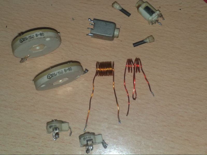

Вот по-быстрому намотал новые катушки
Л2 - 12-13 витков
Л1 4 витка с отводом от середины
Так же сердечники и конденсаторы которые я использовал
Сердечники вывинтил из катушек от советского приемника

L1 неправильно намотана. Зачем мотать половину катушки в одну сторону, а вторую в другую?
Сердечники, что у вас тоже не подойдут.
Попробуйте сделать самодельную катушку с латунным или другим немагнитным сердечником самодельную.
Сейчас я найду ссылки, как это уже делали здесь же на форуме и выложу сюда.
я до отвода мотал по часовой и после тоже по часовой, разве не так надо было? :shock:
 Заголовок сообщения: Re: Простейший УКВ ЧМ радиоприёмник (без микросхем!)
СообщениеДобавлено: Чт дек 11, 2014 20:02:57
Карма: 158
Рейтинг сообщений: 1600
Сообщений: 11940
Откуда: Россия.
Не так конечно.

Вы катушку сделайте с латуни сердечником, т.к. сердечника из карбонильного железа или ВЧ феррита вряд ли быстро найдете.
Диаметр катушки лучше сделать в пределах 5 - 6 мм
После этого выложите или фото каркаса с размерами или чертеж. После этого я сделаю приемник с точно такой же катушкой, а Вы попробуете поточнее повторить её.

Есть конечно. В основном из советских и берем.
Нужно смотреть приемники с диапазоном коротких и ультракоротких волн, а также в телевизорах.
Карбонильные сердечники выглядят так.
Справа готовые каркасы.
Бывают сердечники диаметром 3 мм. Они тоже подойдут, только каркас нужен будет с резьбой М3
Так же можно и такие, что у Вас, но они должны быть вывинчены из коротковолновых катушек. Такие например были в приемнике ВЭФ "Спидола" на планках коротких волн.
Они сделаны из высокочастотного феррита.
Ваши же можно использовать на частоте в едилицы мегагерц, а 27 МГц ваши сердечники вносят большие потери.
Также их просто продают.

Карбонильные сердечники, что нам нужны можно отличить от других тем, что они довольно мягкие и легко пилются надфилем.
Ферритовые же очень жесткие. Среди ферритовых тоже есть ВЧ сердечники, но отличить из просто глазом не всегда возможно.
Карбонильные и ферритовые сердечники увеличивают индуктивность.
Латунные, медные, алюминиевые уменьшают, но все они работают на ВЧ.
Для подстройки не важно, уменьшается или увеличивается.
Просто если сердечник латунный, то просто немного увеличивают количество витков.
Сегодня попытался определить причину самовозбуждения, как здесь.
Olegmik93 писал(а):
щелчки переходят в свист
Оказалось, что подобное возникает при слишком большой индуктивности катушки L1
Т.е. нужно уменьшать количество витков катушки L1.
