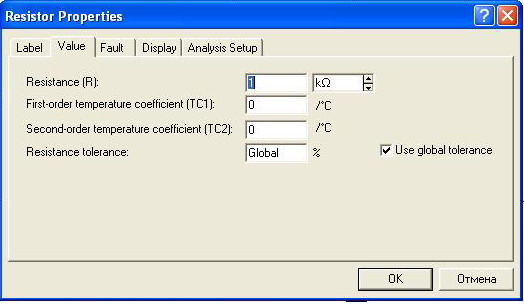

Резистор.
First-order temperature coefficient (TC1) - Значение линейного температурного коэффициента сопротивления
Second-order temperature coefficient (TC2) - Значение квадратичного температурного коэффициента сопротивления
С учетом этих параметров действительное значение резистора Rд определяется выражением:
Rд==R[1+ТС1(Т-Тn)+ТС2 (Т-Тn)2],
где R — номинальное сопротивление резистора; Тn=27°С — номинальная температура; Т — текущее значение температуры резистора.

Комментарий к файлу: Резистор
EWB14.jpg [33.68 KiB]

Спасибо большое! Как раз только что в энциклопедии нашел:
В вычислительных машинах показатель степени принято отделять от мантиссы буквой "E" (exponent). Например, число 1,528535047 * 10^-25 в большинстве языков программирования высокого уровня записывается как 1.528535047E-25 и равно 0,0000000000000000000000001528535047.
Я испытываю постоянные проблемы с запоминание пересчета степени и поэтому периодически прибегаю к показанной ниже табличке.
Комментарий к файлу: Степени
b0209.jpg [12.94 KiB]
