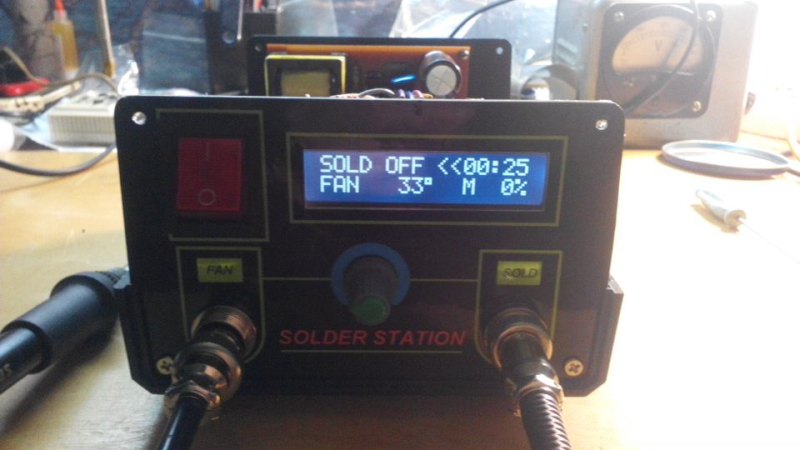

Привет всем.
Собрал станцию с феном по схеме из этой ветки. Работает всё нормально. Были приключения только с не понятными LM358N. Они почему то имеют ступеньку и не понятную характеристику как усилители постоянного напряжения. До 60-65 градусов с паяльника или фена на выходах ноль))) Хотя на макетке погонял и по звуковым частотам всё нормально с ними. В общем воткнул б/у КА358 и всё завелось как положено. Блок питания собран на UC3842 и трансформатор использован от сгоревшего во время грозы блока питания ноута. По пяти вольтам стандартный DC/DC на LM2596.

 Заголовок сообщения: Re: Паяльная станция с энкодером.

carnaval писал(а):
Привет всем.
Неплохо. Какой паяльник используете?
Однако на панель так и просится крутелка побольше, посолиднее =) И надпись бы еще правильную... "Rework Station" или "Soldering Station", но никак не "Solder station" =) И не "Sold", а хотя бы "Solder".
Или уж лучше все на русском написать)

Паяльник Saike на алиэкспресс брал. Керамический нагреватель с термопарой. У меня есть SM936А станция для паяльника и там нагреватель в что то с металла засунут и тоже термопара. Так вот с ним вообще температура мёртво стоит. А на керамическом не много гуляет на градус-два. Но это не столь важно.
Ручка на энкодера меня устраивает на все 100. Это не радиостанция чтоб постоянно держать на ней руку. Надписи писал для себя. Мне сойдёт и так. А может и поменяю как нибудь надписи. Распечатать на принтере и заламинировать делов на 10 минут с переклеиванием на панель. Кое что конечно поменять хотелось бы в программе. Хотелось бы чтоб стартовал паяльник без фена. А так реле придётся поставить чтоб замыкало контакты термопары при отсоединении разъёма фена. Там и так два реле поставил которые в целях безопасности разрывают провода которые на нагреватель идут. Но наверное проще будет с ноля написать под себя со своими хотелками.)) Дисплей у меня чёрный с белыми символами. Это на фото он синим стал. Сегодня ещё раз откалибровал и всё отлично работает.
