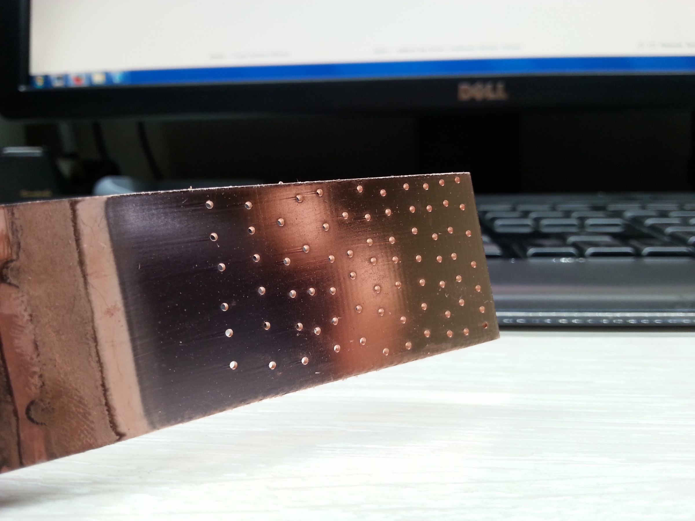

Если хлорид олова сильно гидролизован, то думаю его все таки сначала нужно нагреть на бане в не разбавленной солянке до прозрачности. А уже потом добавить воды и еще раз прогреть. Также даю постоять растворам 1 час - для установки равновесия.

Все. Мои догадки закончились. Думаю тут есть какая то систематическая ошибка, с виду не очень заметная.
Что делать дальше незнаю.

urez83, Вы когда обезжириваете - написано "кинул в раствор обезжиривателя" - непонятно, кипятите 5 минут, как советует Ruzik или нет? Если НЕ кипятите, почему не хотите попробовать покипятить 5-10 минут, а потом уже в кипятке промывать? Кроме того, по ссылке, что я приводил, после шкурки ещё есть протирка уйат-спиритом, потом спиртом...
А у меня вопрос по анодам - они у меня здоровые, почти 50 см. в длину каждый - гармошка из медной трубки для кондиционера. Обезжирить, перед тем как засовывать в ванну с электролитом, из-за размера физически весьма затруднительно - нет такой большой плоской ёмкости, чтобы кипятить. А если в ведре - не 10 же литров обезжиривателя мутить, куда его потом деть.
Когда сгибал, руками я их не мацал - в перчатках работал. Сама трубка была новой, в заводской пленке, то есть сильной грязи на ней, теоретически, быть не должно. Может быть будет достаточно, если я аноды промою в ванне, например, со стиральным порошком, а потом дистиллятом ополосну? Или можно в том же ведре в кальцинированной соде прокипятить.. А?

smacorp После того как кинул в обезжириватель даю покипеть около 5 минут, медь даже немного меняет цвет. Считаю что если на производствах не применяют уайт-спирит, то и тут он не нужен. Думаю может обезжириватель намешать из кальцинированной соды и тринатрийфосфата (гидроксид натрия не ложить).

Чтобы точно понять что от чего отрывается (гальваника от хим. меди или хим.медь от основной меди) может сделать так. После хим. меди в обезжириватель, затем серка без персульфата, затем гальваника?
И еще, попробуй так, когда опускаешь в гальванику, то ток минимальный на 10 минут, 1/10 от расчетной плотности тока. Получается как бы предварительная затяжка.

Ruzik А ты кладешь гидроксид натрия ??? :roll: И сколько по временени конкретно ты кипятишь плату ? При этом она сильно кипит или по мелочи булькает ?
А по твоему сайту так вообще надо туда вобрать все самое, что бы было в одном месте. И не только активатор IBM, но и другие рабочие.
UPD Кстати раствор обезжиривания у меня кристально прозрачный, но он был без клея и на дистиллированной воде, может поэтому.

У меня вот такой..
Рецепт раствора на 1 литр.
NaOH едкий натр - 50 гр.
Na2CO3 кальцинированная сода - 30 гр.
Na3PO4*12H2O фосфорнокислый натрий 3 зам. 12 водный (тринатрийфосфат) - 30 гр.
Na2SiO3 силикат натрия (жидкое стекло, канцелярский клей) - 5 гр.
H2O вода - 1 литр.
Довожу до кипения, кипит 1 минута и выключаю. Затем пока чешусь, минут через 10 вытаскиваю оттуда плату, промываю в горячей (не кипяток), затем в холодной.

Так, свиснул у сына канцелярского клея и намешал точно такой рецепт. Завтра посмотрю есть ли на этом этапе у меня косяки. Думаю что бы наверняка прокипячу минуты 3-5 и так же дам постоять. Если и это не поможет то буду копать дальше.
Предварительную затяжку делать пока не буду, а то потом фиг поймешь что не так было.

Не трать время на отверстия, не сверли их. Возьми сразу несколько кусков текстолита и делай по разному (записывай), чтобы ускорить процесс.
Думаю что в ускорителе держишь мало. 20 грамм NaOH на 1 литр?
Попробуй в разбавленной солянке ускорить (может NaOH не совсем то что продали).

Гидроксид натрия у меня однозначно качественный, тринатрийфосфат 3-замещенный (на банке написано, а там фиг его знает). Размешал обезжириватель по рецепту Ruzik один к одному, осадок появился. Видимо первый раз было без силикатного клея, сейчас добавил (точнее намешал нового). Делаю тестовую платку, обезжиривал 2 минуты, это время именно кипения. Потом еще 10 минут лежало в растворе, так как воду отключили :facepalm: . Короче пока воду давали налил кипятка и в нем еще плата лежала минут 10, при этом плату бультыхал. Когда дали воду, промыл минут 5 в теплой воде и потом уже по технологии. Старался что бы межоперационное время вообще отсутствовало, кроме того плату на воздухе практически не держал, теперь она в гальванике, жду сижу. Перед гальваникой макнул в расвор декапирования на 5 секунд.
Ruzik, ускоритель у меня 25г/л как советовал mial.

Ждать? Если не получится, то все таки ускоритель попробуй с солянкой. Возьми ее 60 мл на 1 литр воды для начала. Если получится, то с NaOH что то не то.
У меня было тоже самое и причина была ускорителе (тоже голову ломал)..
viewtopic.php?p=1358194#p1358194
viewtopic.php?p=1514004#p1514004 тут вообще одни и теже растворы, только активаторы разные.
Вот что писал тогда Alligator75..
Alligator75 писал(а):
Ну а если серьезно, на медной поверхности после гидролиза хлорида олова остается гидроокись. А как известно, гидроокись олова растворяется в щелочах - KOH например. У меня в составе раствора активации KOH присутствует. Мысль понятна?
И это помогло, верней я попробовал ускоритель на основе солянки в серебряном активаторе. С NaOH все отваливалось.

UPD Так, вроде совсем немного лучше, но процентов 90 меднения я ободрал. Подозреваю что дело не в обезжиривании, хотя пару минут все же надо кипятить. Подозреваю что если mial и ты делаете с ускорителем на гидроксиде натрия то дело не в нем ? Я конечно же завтра попробую, но если вдруг получится то станет непонятно почему сейчас не работает. Ведь у меня так же как и у вас.
