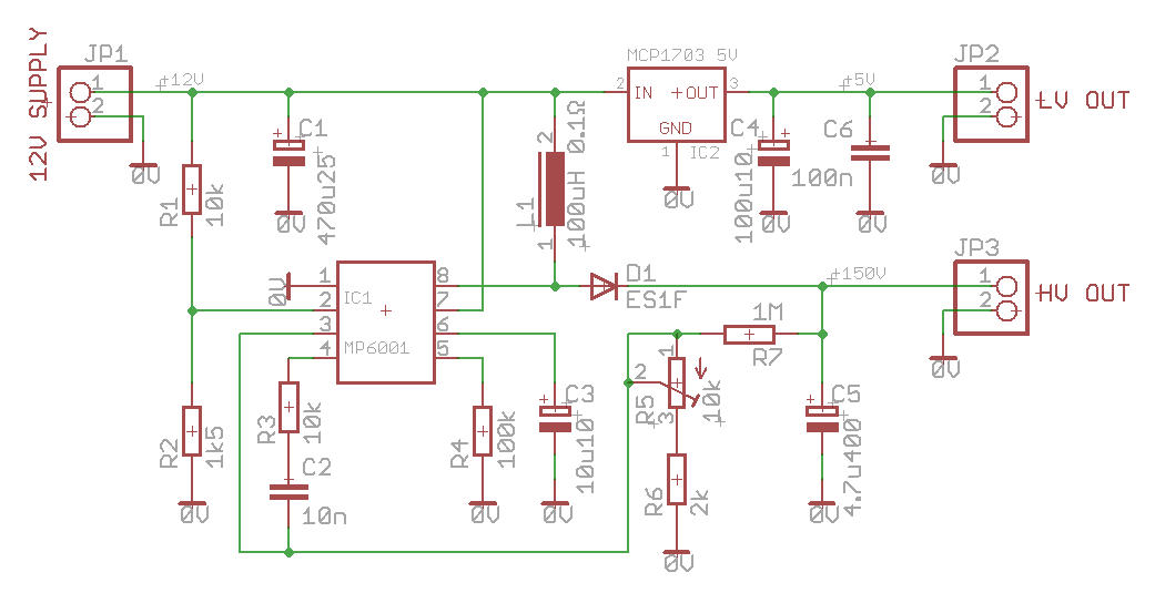

Собрал этот HV преобразователь на MP6001 на культурную печатку (еще печатка) по такой схеме; добавил заодно 5в-стабилизатор, чтоб былО.

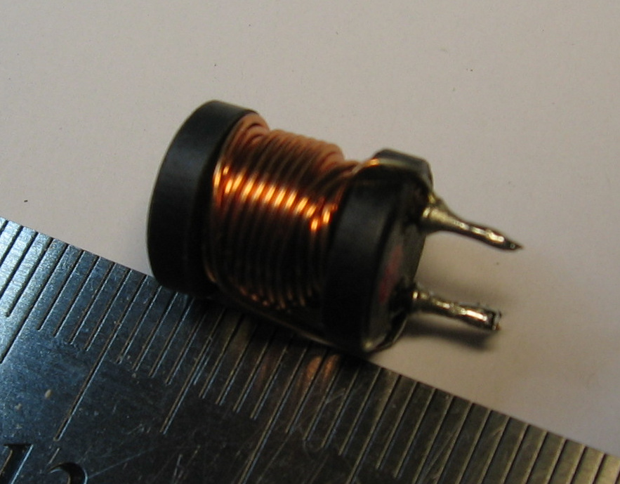

Заработало без пинков, однако случился затык с катушкой индуктивности.
Первоначально установленная катушка не соответствовала надеждам (макс вых ток 8ма). Порывшись по сусекам, добыл из старого компового БП другую - неказиста, зато провод толстый. Индуктивность ее 100мкГн (померяно этим прибором, недавно собранным), сопротивление 0.1-0.2 Ом (у неудачной сопротивление 1.5 ома). С ней выходной ток стал аж почти 20ма!
Грузил, как и прошлый раз, на несчастную Z5660M с анодным R 510 ом.
Оказывается (неожиданно!) что большая индуктивность тут не нужна, зато важно малое сопротивление (компетентные товарищи с РТФ за плечами, наверное, смогут это объяснить, а я уже все забыл, поэтому думаю руками, а не головой). Теперь указанная в даташите на типовой схеме (стр.12) катушка 22мкГн 2.5А уже не кажется опечаткой...
На печатке организовал для MP6001 небольшой теплоотвод, так что при 20ма на выходе она не очень раскаляется. Катушка не греется вовсе.

во, годнота! спасибо, обязательно займусь повторением :))) после НГ.
насчет катушек: все дело не в сопротивлении, а в токе насыщения :idea: у первой катушки индуктивность большая, но тк размер небольшой, ток насыщения тоже невелик, а у второй - наоборот :)
плата кстати симпотичная вышла, молодец!
в чем разводил? не поделишься файликом?
где кстати брал смд электролит на 400в? он у тебя low esr? если нет, советую зашунтировать керамикой, хотя бы 0.1мкф 250в x7r.

Плата в Eagle. Приложил проект, также плату в pdf (разрешение 2400dpi).
Кондер этот, совсем не low ESR.

повторюсь: советую электролит зашунтировать керамикой :idea: или заменить на хороший low esr

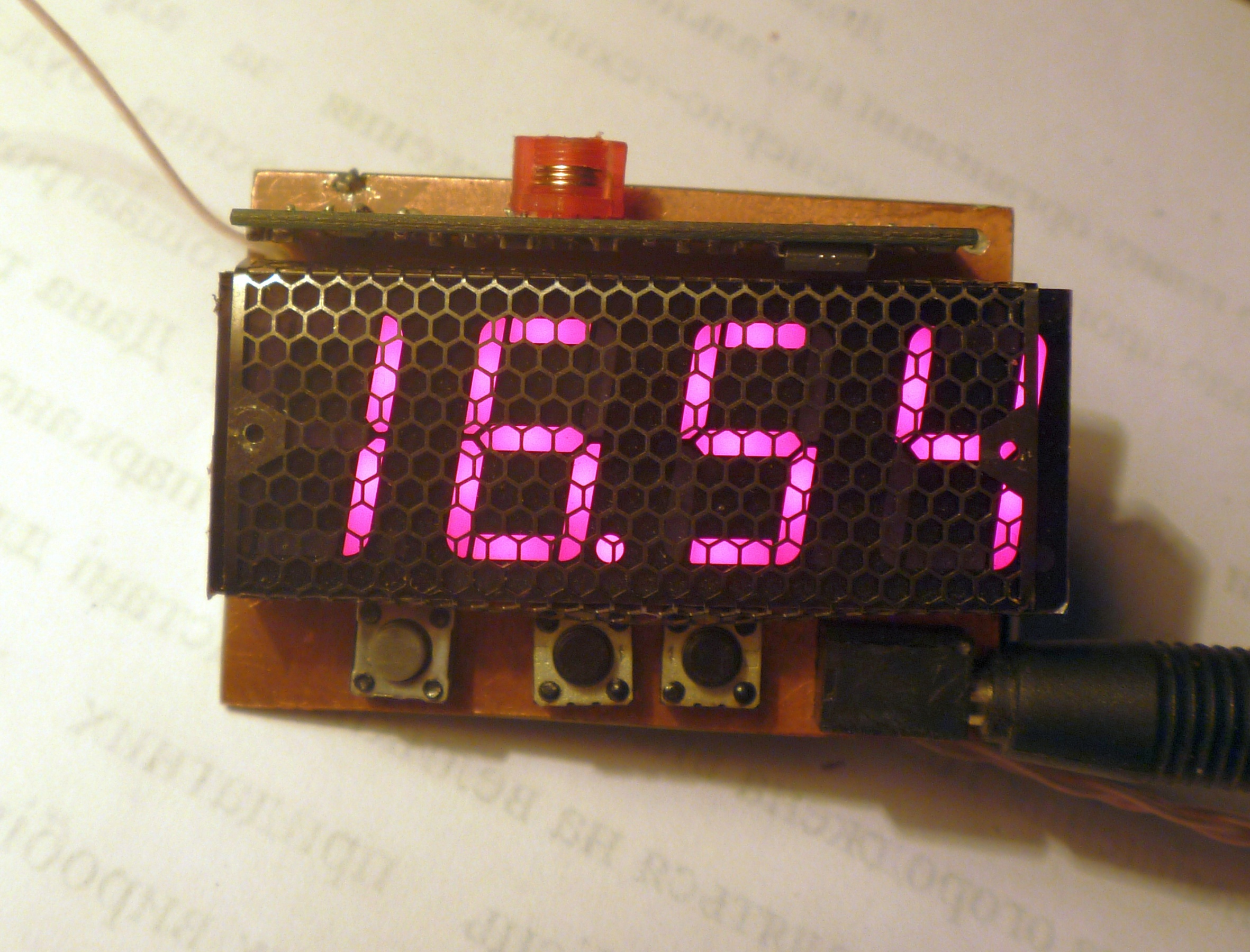

Вторая жизнь сетки от невинно убиенной ИН-18:Изображение Изображение :)

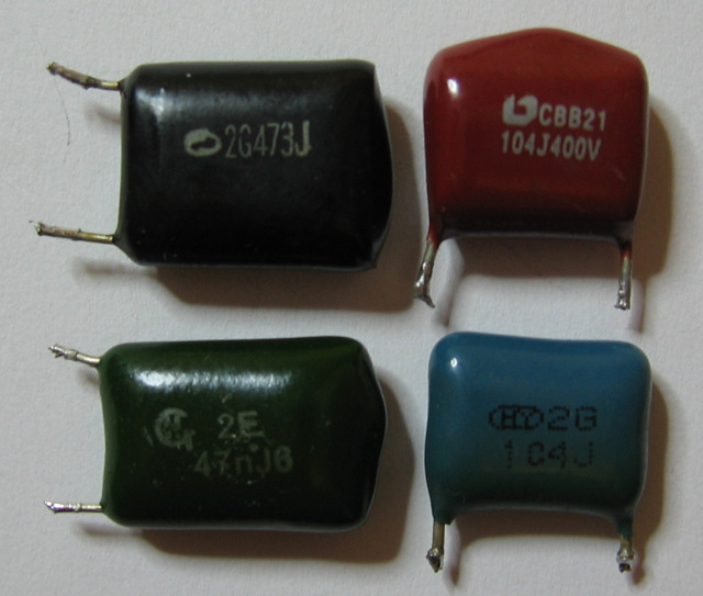

А полипропиленовые или полиэстерные конденсаторы сгодятся для этой цели?
Надергал из сберегаек и люмин. бп
Напугали вы меня, хочется срочно всё зашунтировать..

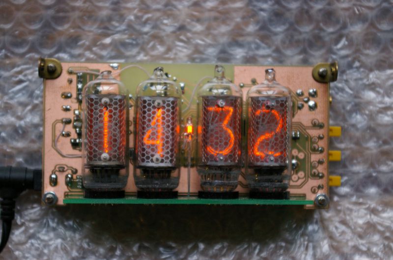

Успел сделать фотку работающих часов, пока еще одна микросхема не сгорела.
Вид на "вспаханную" плату.
Схема:
Проект еще не завершен. Показывает пока только время и есть установка времени по включению. Еще должен быть будильник, переход на летнее время и еще что-нибудь. Но пока, почему-то функции работы с I2C возвращают код ошибки (хотя всё работает) и надо с ними разбираться. Пойду, наверное, в тему про STM8 народ доставать.
