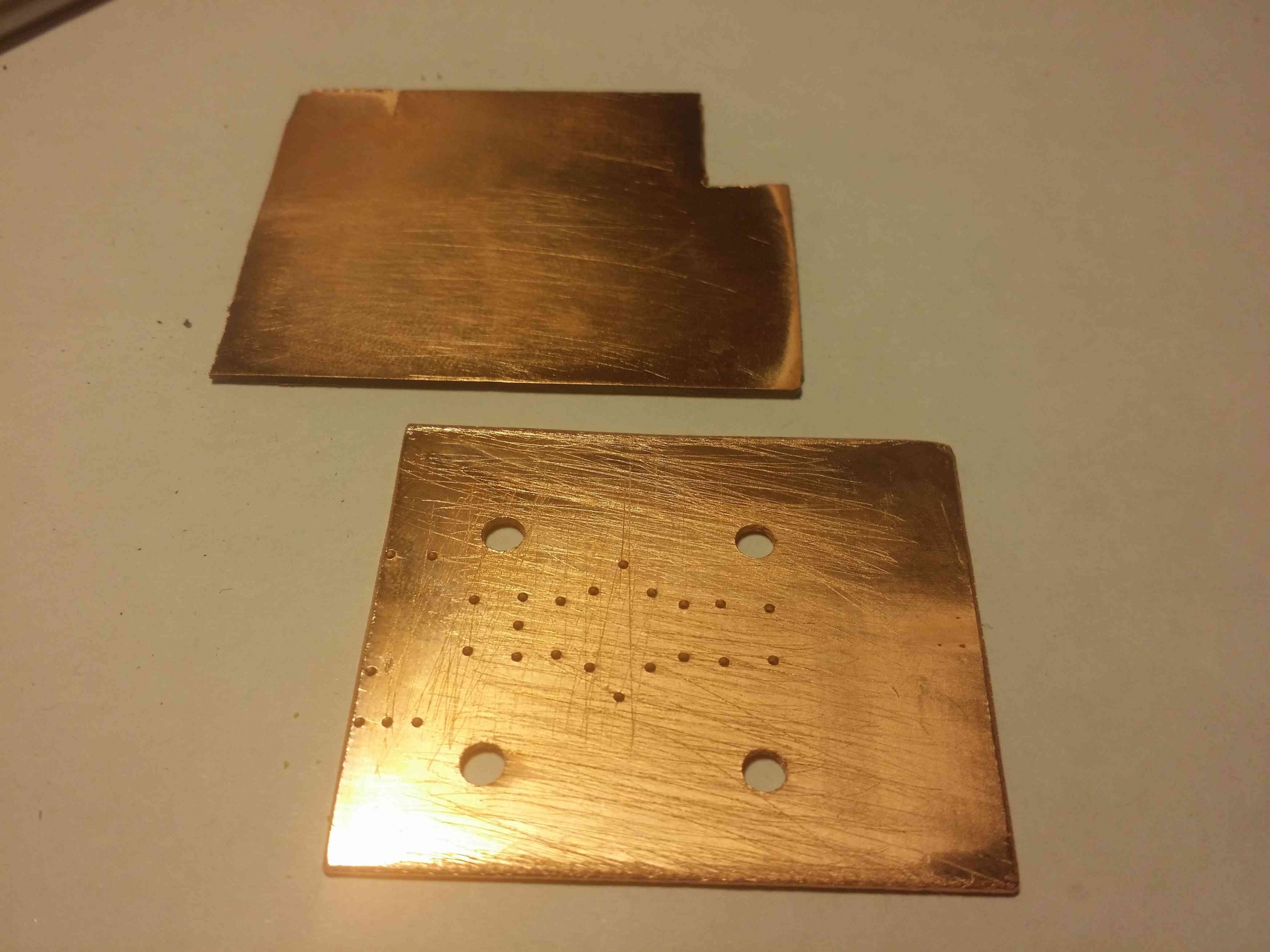

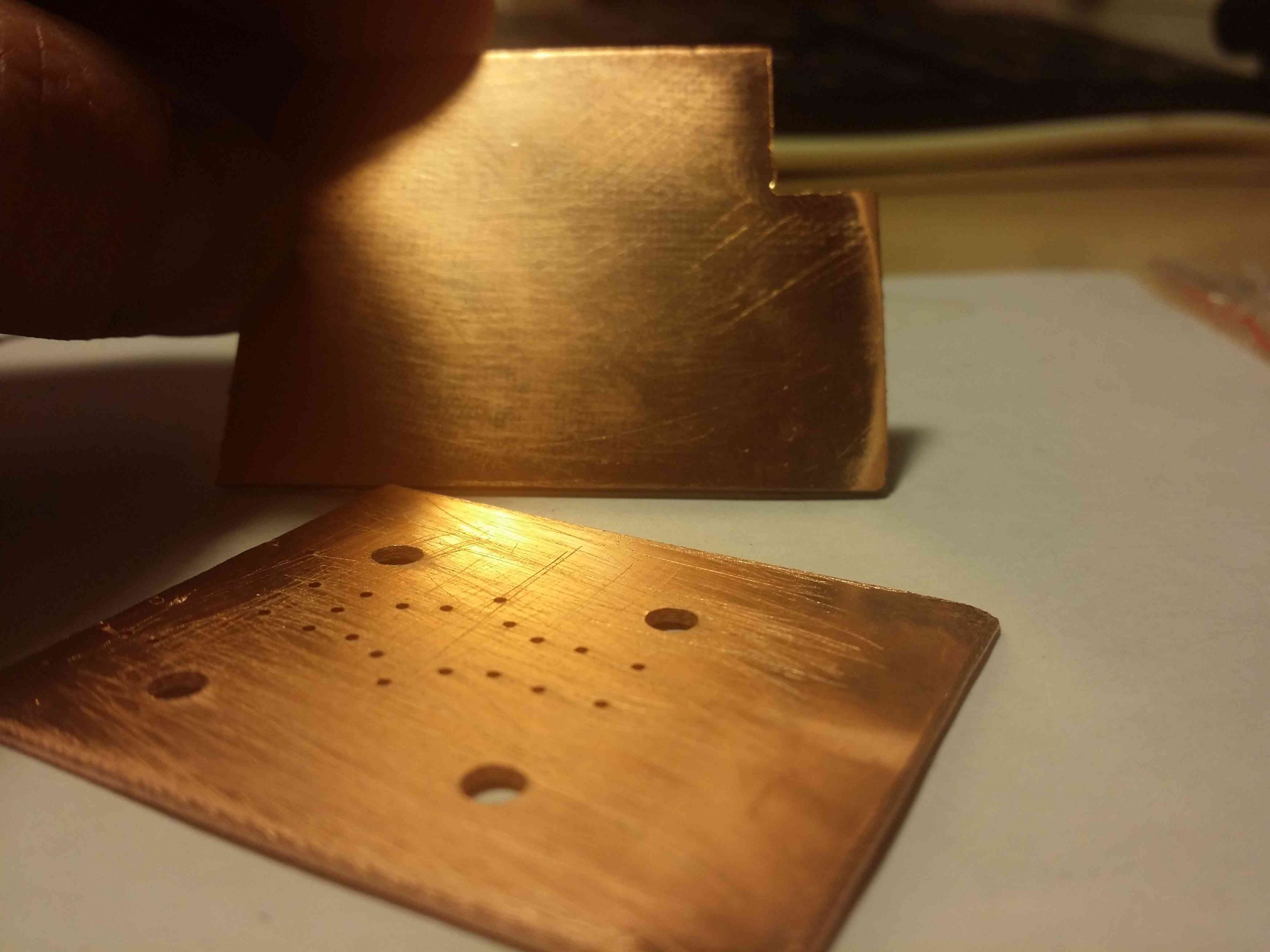

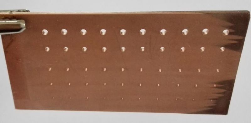

Вчера опробовал технологию с "серебряным" активатором по статье Ruzik'a, только не делал микротравления (пока нет персульфата) и использовал упрощённый раствор хим. меднения, результатом очень доволен. Нет даже намёка на брак в отверстиях, нет в них и шлама (как у меня при гипофосфите). Адгезия получилась удовлетворительная и то, как мне кажется, из-за хрупкости нарощенного слоя (надо что-то делать с электролитом гальваники, видимо ещё добавить желатина)Изображение

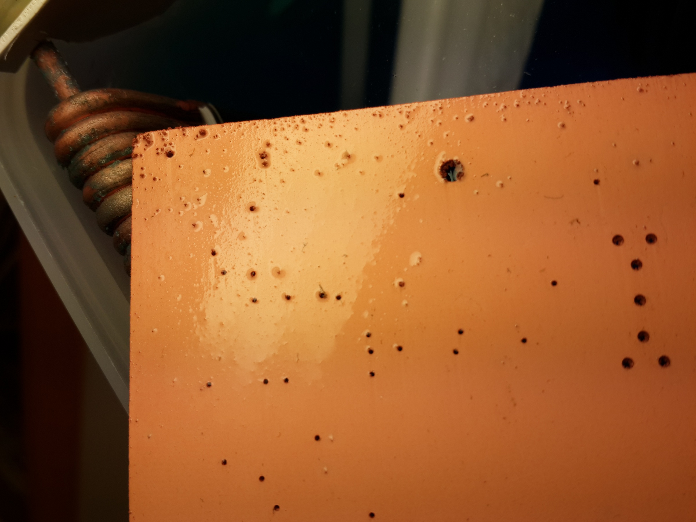

Итак. Сегодня ночью сделал по гипофосфиту. Активацию провел ночью. А гальванику запустил только час назад, ток правда я сделал порядка 0.5 А/дм. Предварительный результат - визуально через час все отверстия закрыты медью. подержу еще пару часиков минимум. медь ложиться ровным матовым слоем. Так как шевелю относительно редко появилось несколько вертикальных полосок - фиг с ними. по окончании процесса - сделаю фотки.

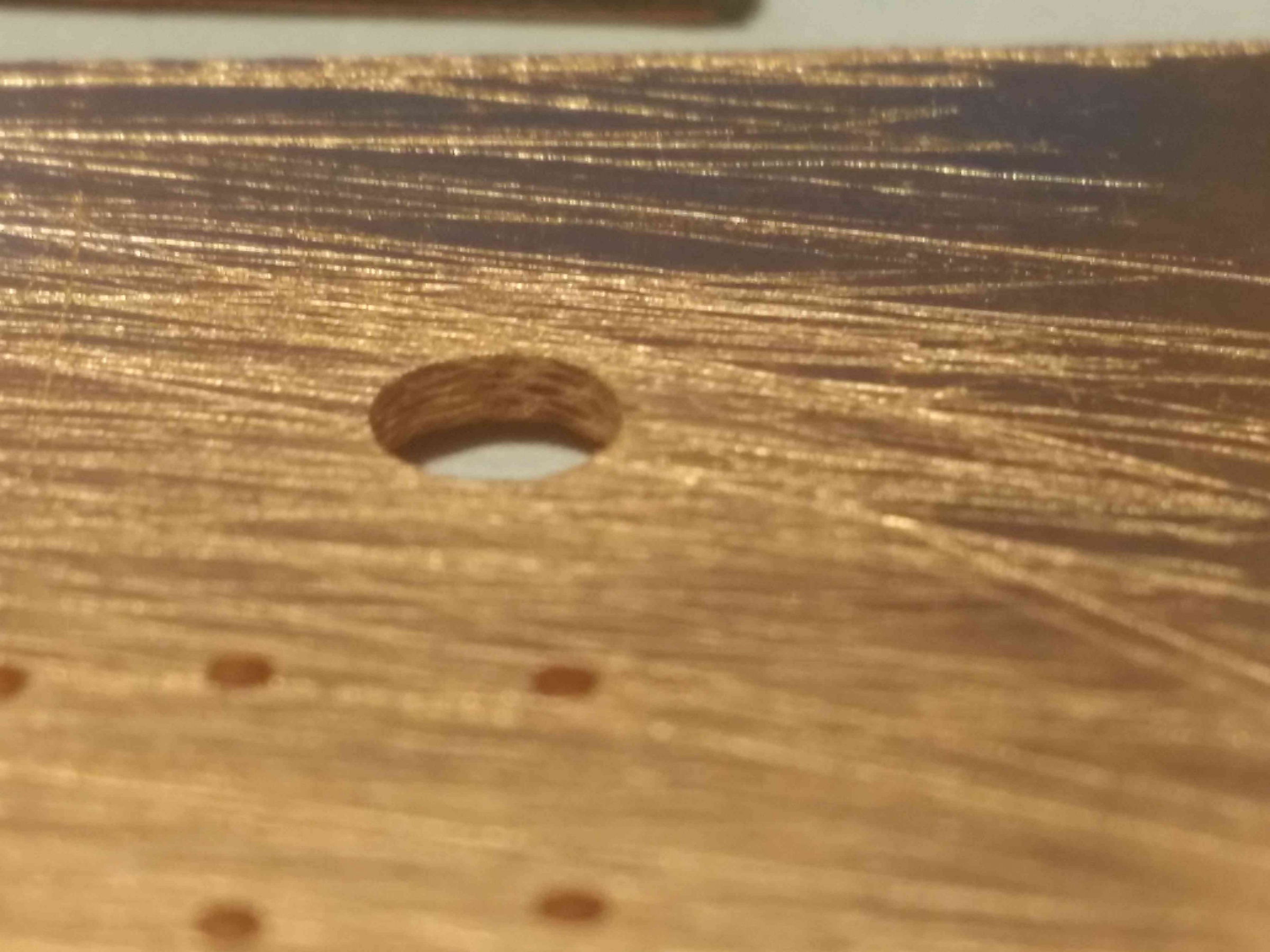

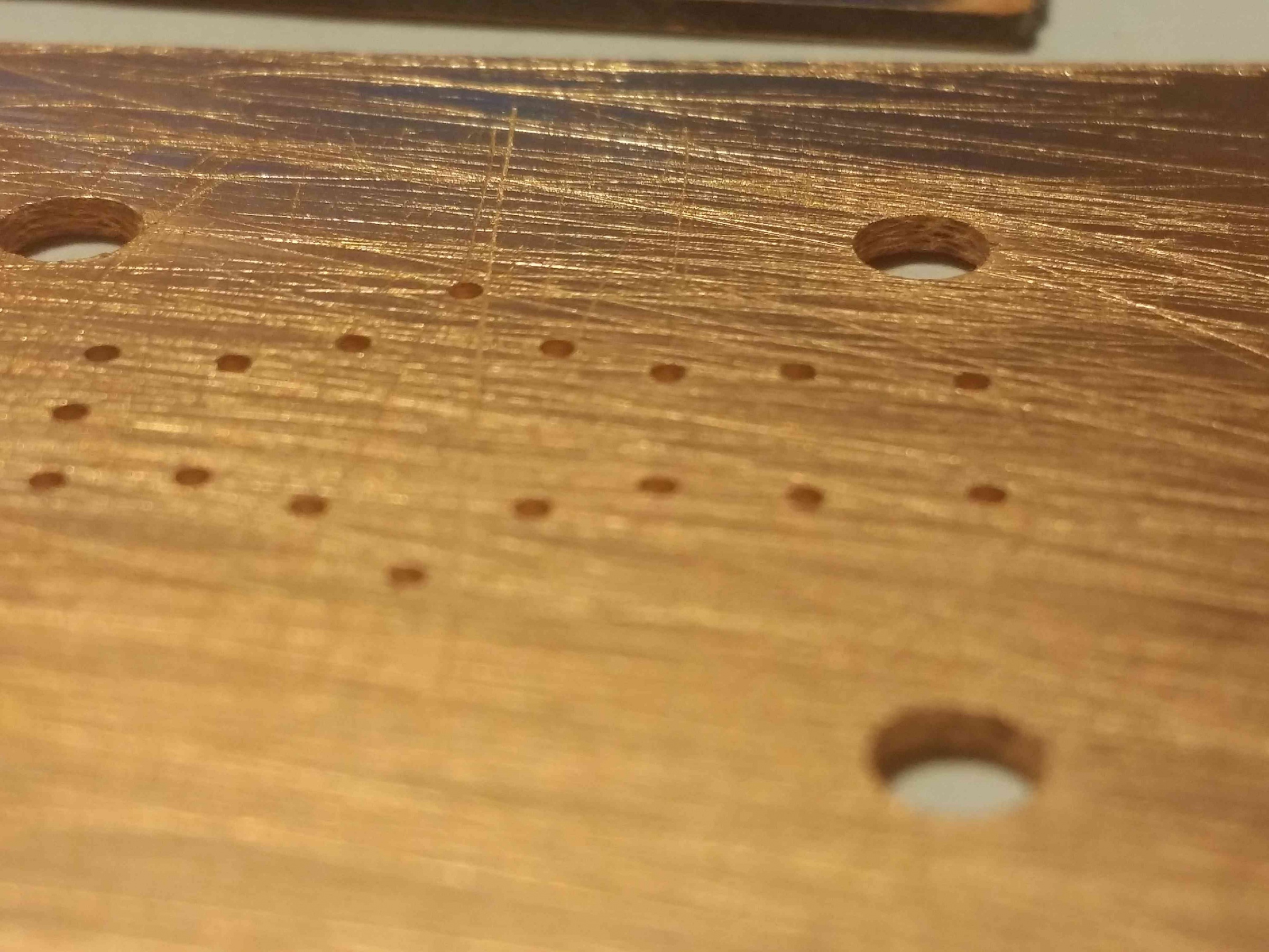

Понятно, просто раствор был прозрачным, сейчас появилась н большая муть. И еще, попробовал увеличить ток до 2 ампер (площадь платы 8*12 см) на краях начала появляться медь в виде рыхлого налета
... снизил ток до 1 ампера, посмотрю что дальше. Кстати сразу мучаю платку для реального устройства.
как делать предпросмотр картинок?
СообщениеДобавлено: Сб дек 27, 2014 20:40:30
Карма: 55
Рейтинг сообщений: 1637
Сообщений: 5725
Что то отверстия заросли, так не пойдет.
Картинки вот так..
СообщениеДобавлено: Сб дек 27, 2014 22:02:07
Зарегистрирован: Чт ноя 06, 2014 15:37:50
Сообщений: 182
Откуда: Кубинка, Московская обл.
Такими они стали когда ток увеличил :( Что можно сделать?
СообщениеДобавлено: Сб дек 27, 2014 22:13:10
Карма: 55
Сообщений: 5725
Можно попробовать стравить.
