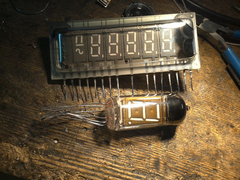

Ха. У меня вполне кошерно выглядят ИВ-1.

Блеклые они по сравнению с ВЛИ... Хотя, хозяин-барин. Я поставлю просто светодиоды (к ИВ-22). Но сам я последнее время склоняюсь к тому, что однознаковые ВЛИ никуда не годятся. Уж лучше брать сразу часовые ИВЛ1(2/3)-7/5 итп.
