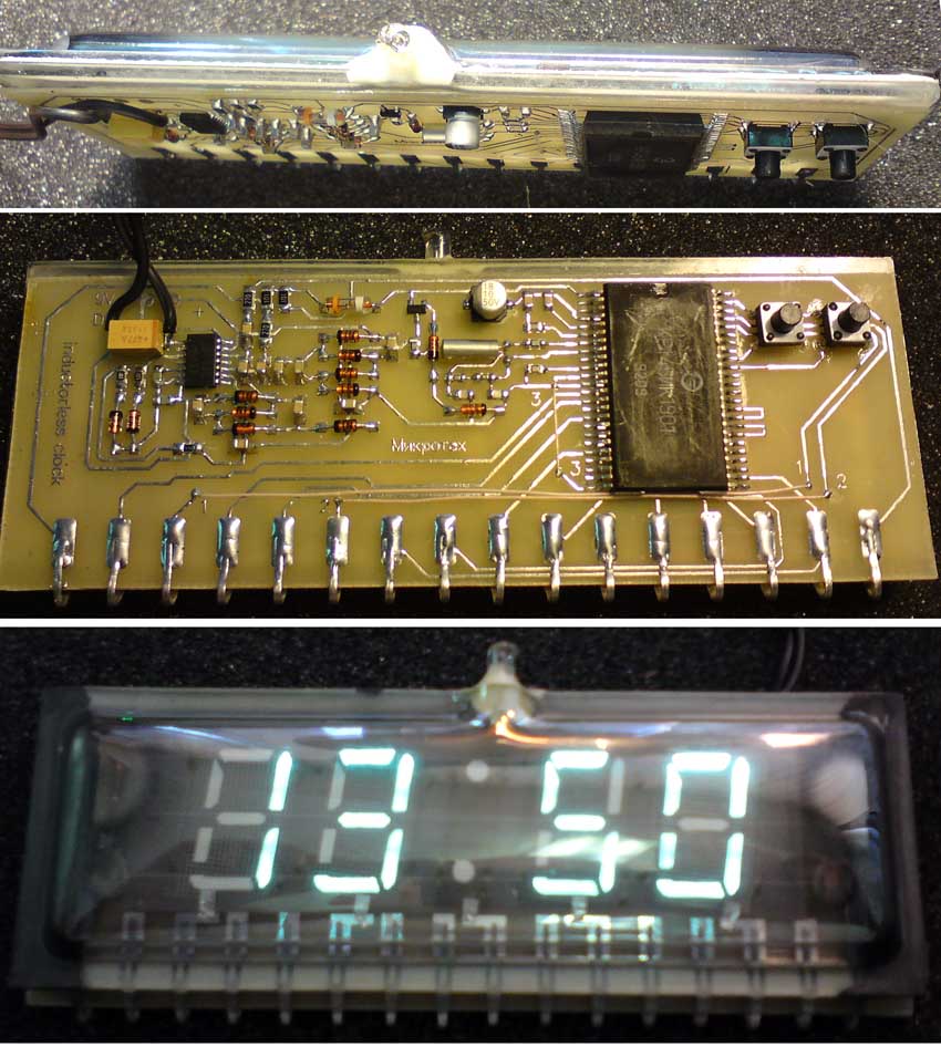

dimon-ru-80 спасибо!
как раз собираюсь делать часы на ИВ-18, также имеется небольшой складик индикаторов :tea:
питание накала оставил как у поляка, постоянка?
я думаю питать переменкой, сейчас в раздумьях, как сделать просто и надежно.
СообщениеДобавлено: Вт янв 06, 2015 09:57:05
Зарегистрирован: Ср ноя 19, 2014 17:13:21
Рассмотрите LM9022 (рис.9 в даташите). Я пробовал, вполне работает. Амплитуду переменки можно подобрать как гасящими резисторами, так и напряжением питания (2-5.5в).
Покупал на алиекспресс.
пысы. Я думаю, что аналог LM9022 можно собрать на, например, LM358 плюс ключи на выходах.

dimon-ru-80 писал(а):
Допилил под себя прошивку польских часов на ИВ-18.
на выходные попробую "прошиться" вашей прошивкой, погляжу ваши нововведения.
Я оставил как в схеме постоянкой от кренки,
я выкладывал фотки и даже платки варианта повышалки на 34063 (+35 вольт).
это здорово снимает необходимость иметь блок питания на переменке - в свое время, нашел только один от старого модема.
плохо, что заленился в тот раз сделать еще импульсник и на 5 вольт - греется он ощутимо. так вот, если на дросселе (гантель, мелкие чашки) сделать дополнительную обмотку от преобразователь 5 вольт - можно получить переменку для накала...
недавно смотрел схемы калькулятора МК-61, там очень аккуратно устроен преобразователь для ВЛИ (транс + три транзистора), можно "перелицевать" под современные детали и получить сразу накал и высокое и напругу для LDO стабилизатора 5В. потом поэкспериментирую на досуге.
для уменьшения засветки (у меня правда индикатор другой - от кассового аппарата) народ рекомендовал диод в цепи накала ставить не со стороны +5 а со стороны земли - таким образом будет дополнительное смещение при открытом транзисторе UNL. сам правда не пробовал..
Я сейчас больше присматриваюсь к всяким там ice tube clock на меге 16 или 32 для следующей поделки.
а чем они лучше схемы на меге8 ? вам не хватает функционала ?
приведенная схема очень элегантна из за используемого драйвера - всего 3 корпуса IC на изделие. правда сам драйвер дороже 6-8$ да и купить/достать его нужно.
если его заменить на регистры и ключи...будет таже оригинальная поляцкая поделка..
p.s.
очень интересная узкая плата в архиве - нет такой отрисованной в лаяуте?
если дипы ключей (или вообще все IC) заменить на планар...можно сделать совсем узкую..
p.s.
Плата в архиве нарисована в масштабе 1:1 делал прям с неё ЛУТом. У меги 8 мне не хватает памяти. (Новичек в программировании, код занимает 99 % памяти а ещё хотелось бы будильник впилить и прочие плюшки). Следующие часы попробую развести плату в SMD а сдвиговые регистры использовать для экономии i/o меги. Питание лампы надо попробовать организовать как у микротеха на микре от флопика- понравилась тем что схема без индуктивностей. Не пойму как в мегу 8 впихивают кучу функционала? Возможно пишут прошивки не в Bascom и тем самым код сокращают?
