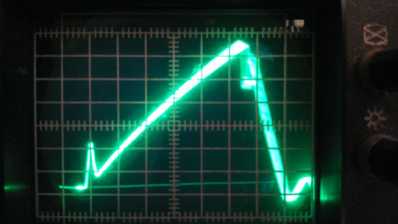

СообщениеДобавлено: Чт янв 08, 2015 11:28:21
Зарегистрирован: Вт июн 02, 2009 22:38:40
Сообщений: 479
Откуда: Город-герой Москва
Хотел бы задать ещё вопросик по флай беку, а точнее по трансформатору. На осциллограммах приведены напряжения: 1) Вторичная обмотка ТР, 2) Напряжение сток-исток, 3) "Шпильки" на стоке в момент закрытия, 4), 5), 6) Форма тока, протекающего через первичку 7) Виновник торжества - самопальный импульсный трансформатор. Проблема в следующем: хочу собрать сетевой флай бэк, но пока тренируюсь на малых напряжения. По расчётам вторичка должна выдавать ток до 3А при напряжении 5В. Однако даже при нагрузке в 12Ом, напряжение просаживается до 2В. В чём может быть причина?

 Заголовок сообщения: Re: Программы расчета трансформаторов и дросселей
СообщениеДобавлено: Чт янв 08, 2015 11:51:18
Рейтинг сообщений: 35
Зарегистрирован: Пн апр 01, 2013 17:12:51
Сообщений: 545
Откуда: Казахстан, Костанай
а как Вы зазор в кольце сделали? :shock:
