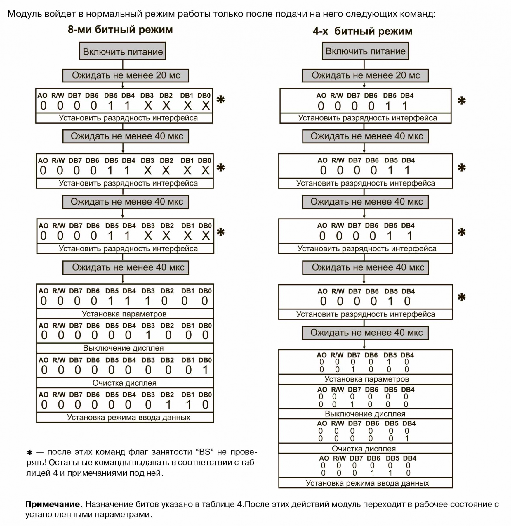

Прочитал все 82 страницы ... Так и не нашел (не понял)
При инициализации дисплея передаем три раза команду установки разрядности 8 бит с паузами между ними в 40 мкс. А четвертую команду уже устанавливаем 4 бита разрядности интерфейса тоже с паузой 40 мкс.
Так вот, эти паузы это длина периода строба???? Или период строба, как по таблице всего 500 нс, а это пауза между самими командами?
Извиняюсь, что я такой тупой... :oops:
и еще момент. КАк строб работает. Когда идет перепад с высокого на низкий? Или полный, когда и туда и обратно? Т.Е. дисплей принимает команду именно в момент перепада с высокого на низкий? А потом начинает тупить обрабатывая ее? для этого и нужны задержки.
Или когда строб обратно поднимется, только тогда команда будет записана? :facepalm:

Длительность строба может быть небольшая (для большинства индикаторов минимум 0,5 мксек), длинные паузы нужны между стробами. Во время этих пауз и происходит выполнение команды.
Дисплей начинает отработку команды после полного цикла строба (нарастающий и затем спадающий). На самом деле разные производители могут делать немного по-разному, кто-то по нарастающему, кто-то по спадающему, но если вы почитаете документацию, то там однозначно сказано о том, что данные (или команда) должны быть установлены до нарастающего фронта строба и оставаться неизменными до спадающего. Во время высокого уровня строба менять данные на шине нельзя.

СКАЗОЧНИК, после включения и во время INIT-а у Вас "времена ожидания" соблюдены?

У меня даже больше стоят... :dont_know:
Еще с учетом того, что включение МК идет с задержкой в 64 мс. Так фьюз настроен.
А все остальные больше поставил, чем написано в этой таблице. Могу исходники выложить. Все с комментариями.
Вот ведь, когда контроллер прошивается, то линия РЕЗЕТ прижимается на землю... А после ее отпускания идет снова запуск, значит и инициализация должна происходить снова?
А он у меня во время прошивки показывает то, что я на него вывел и после нее тоже самое показывает. Даже не дрогнул!!! ))))) Козел.

Ещё вопрос:
После установки разрядности, после следующих команд, флаг занятости проверяете?
/Я всегда делал по этой документации и проблем никогда не возникало. Единственное, у них не написано про то, что после INIT-а надо дать команду "включить индикатор" :kill: /

Команду включить индикатор отправляю. Включается же. ))) Я уже почти их все наизусть выучил, пока с ним разбирался...
Флаг не проверяю. R\W на земле сидит жестко... Ибо линии экономлю. Всего 6 проводов подключено. ))))
Я грешу на задержки. Хотя вычисленные они при 16 МГц... получается 62,5 нс на такт. От этого и пляшу. Все на ассемблере. Все задержки вручную посчитаны.
Сделаны чуть больше, чем в даташитах. Даже уже выставлял в два-три раза больше, но все равно та же картина... :dont_know:

Посмотрел у себя в программах. Для Init-а я шлю такую последовательность команд:
Спойлерb'00000011'
b'00000011'
b'00000011'
b'00000010'
b'00101010'
b'00001011'
b'00000001'
b'00000110'
b'00000010'
b'00001100'
После этого он обязан ожить.
Может, конечно, у вашего индикатора занижена внутренняя частота тактирования. Попробуйте, всё-таки, считывать флаг заняности.
