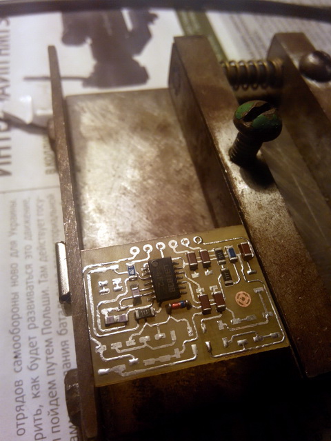

Схема от микротеха приемущественна тем, что без индуктивностей и в smd исполнении не такая габаритная как три кондера и диоды в польской схеме, вот приблизительно плату набросал следующих часов, хотел организовать питание индикатора отдельной платкой "во второй этаж". Приедет детальва на днях запущу преобразователь и начну вторые часы делать на досуге.
Комментарий к файлу: Плата начало :)
IMG_20150114_233509.jpg [107.09 KiB]
Преобразователь питания ИВ-18.zip [60.92 KiB]
mega32_плата общ шина.zip [72.72 KiB]
