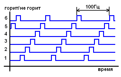

Просветите пожалуйста. На схемах с динамической индикацией на 6 ламп, вижу два варианта -- с одной или двумя к155ид1. В чём сакральный смысл использования двух микросхем? Или тыкните, где объяснялось. Что то сходу не нахожу.

При шестиламповой динамике с одной ид1 в каждый момент времени светится только одна цифра в одной лампе, то есть 1/6 периода индикации, остальные 5/6 не светится. Падает яркость, приходится увеличивать ток. С двумя ид1 можно одновременно зажечь две лампы, время свечения и несвечения каждой будет 1/3 и 2/3 соответственно, нужная яркость достигается меньшим током.

Практически из-за инерционности человеческого глаза мерцание не должно быть заметно при частоте зажигания лампы выше 60-70Гц, неважно скважность 1 или 1/6. Опытные люди (ранее в этой теме) рекомендовали частоту динамической индикации 100-120Гц, максимум до 300, чтобы лампы не напрягать.

Если каждая лампа светит всего 1/6 часть времени - частота динамической индикации уже должна быть выше 200 герц. Иначе в глазах будет калейдоскоп.
Подумайте сами - включите логику.

100-120<300Гц для отдельной лампы, и умножаем..
СообщениеДобавлено: Пн янв 19, 2015 19:10:01
Все верно, а между первой и второй лампой это будет 100/6=17 Герц. При "беглом" или "боковом" взгляде на такие часы будет заметно мерцание отдельных ламп.
З.Ы. За отправную точку можно взять частоту динамической индикации 128 Герц при 4 знакоместах. Это есть в советских мс К176ИЕ12, К176ИЕ18.
Соответственно для 6-ти знакомест уместна частота 192 Герц.

Каждая лампа светит с частотой 100 Гц. Частота динамической индикации - 100 Гц. О чем разговор :dont_know: ? Я использую частоту 122 Гц и на 6 лампах не вижу мерцание.

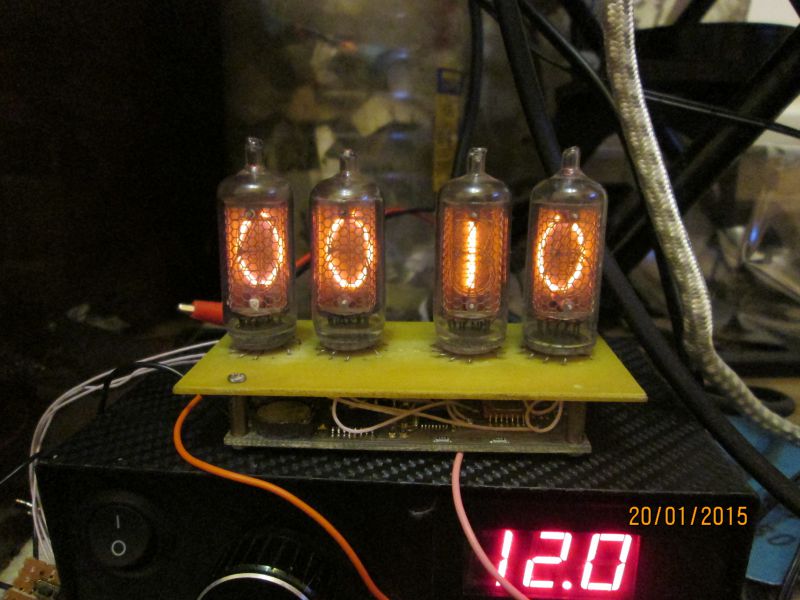

Зарегистрирован: Пн мар 24, 2014 14:23:11
Сообщений: 125
Откуда: Барнаул. Алтайский край
Изображение Короче пока так. лампы ИН8-2 из разных партий, отличаются по высоте. Хоть сетка вроде одинакова. Схема и прошивка вот отсюда http://robocua.blogspot.ru/2014/01/blog-post_14.html. не подключен правда фотодиод. Купил пару штук, но весь вечер убил на плату индикации. Плату рисовал свою, со своим блоком питания, но после 4 неудачных попыток всё таки срастил часть платы от автора и мои наработки.

Уточнения по терминологии.
-скважностью называется "отношение периода следования импульса к длительности импульса". Поэтому скважность с ростом числа индикаторов будет увеличиваться.
-период - "наименьший промежуток времени, за который совершается одно полное колебание" и его обратная величина частота - число периодов в единицу времени. Поэтому, применительно к динамической индикации, можно говорить о частоте горения, которая для всех индикаторов будет одинакова. Можно говорить о максимальной длительности горения индикатора, в зависимости от числа которых будет меняться за период динамической индикации.
Извините за занудство. :oops:
По частоте динамической индикации. В частотомере Ч3-54 динамическая индикация 8 индикаторов с частотой ~1250Гц и длительностью включенного состояния каждого индикатора 100μs viewtopic.php?p=1417716#p1417716
