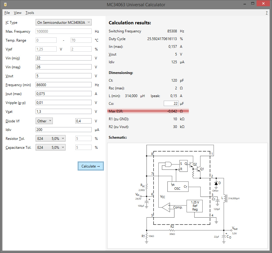

Опять -же на схеме номиналы L3 - 330uH, C6 -120 указаны правильно?!
В начальной версии L3 - 1000uH, C18 - 330
Я вчера попробовал в аналогичном стабе на 34063, собранном по Вашей схеме из первой версии станции, поменять дроссель на 330uH резко повысились на выходе импульсные помехи, и это при том, что у меня на выходе (С25/С17) стоит тантал 100х16.
Вернул дроссель 1000uH - все ОК!
В программе расчета номиналов для МС34063 пробовал подобрать параметры что-бы получить Ваши значения -не выходит, нужен больший ток потребления...

Сейчас прикинул в калькуляторе - вроде все нормально.
Хотя в реальной схеме, ХЗ, может и не работает.
Сам несколько раз сталкивался, что отдельные экземпляры МС34063 не хотели работать на частотах выше 30-40 кГц

CO42P65, вот Вы обратили внимание на смену номиналов L3 и C6, а меняли только дроссель. Это уже мне непонятно, инуктивность уменьшили, а частоту не подняли.
Кстати, если у Вас есть осциллограф, у меня к Вам просьба,- поставте L3 и C6 как в новой схеме, нагрузите выход резистором в 68 Ом и посмотрите на помехи. А потом сделайте то-же самое со старыми номиналами частотозадающего конденсатора и дросселя. Отпишитесь о результатах.
mr_kot, у меня при 124кГц работала :) (ON Semiconductor в DIPе), хотя что при этом было на выходе я не знаю, но 5В держала четко.
По даташиту у нее 100кГц рабочее, значит те что на 30-40 явный брак.
Семен Семеныч!!! (С)
Даа опростоволосился...
Хорошо, сегодня вечером сделаю, и отпишусь... Хотя для питания Меги эти всплески и не так страшны, но есть аналоговая часть, а на нее может быть наводка...

Так добрался, попробовал...
Тестовая платформа - стабилизатор по схеме из Вашей первой версии, разводка - честно содранная с Вашей печатки (применено в блоке управления сверлилкой на PIC-е Uвх=24V выдает питание на пик +5V)
Итак отключил все нагрузки, подключил резистор 69 Oм (47+22 другого не было под рукой), если верить китайскому мултиметру ток 73mА, напряжение +5V
1) номиналы из первой версии 1000 uH + 330рF, выходной конденсатор 100х16 тантал +0.1 SMD-0805 (дроссель самый обычный аксиальный как в оригинале)
пульсации - примерно 12-15 mV (для работы управляющего PIC-а не смертельно)
2) номиналы из второй версии 330uH + 120рF, выходной конденсатор 100х16 тантал +0.1 SMD-0805 (дроссель SMD CDRH127/LDNP-331MC SUMIDA, навесом на "соплях", мощный - такой там не нужен, но чем богаты...)
пульсации - примерно 15-20 mV
Почему приблизительные результаты - поясню - осциллограф С1-114/1 измерял на пределе 10mV /деление, а на самом крайнем 5mV /деление - начинает ловить наводки - все лампы "экономки" и еще Бог знает что - рядом радиостанций куча, WiFi - 5 точек + сам осциллограф последний раз поверку проходил в далеком 2002 году судя по штампам в "пачпорте" и на боку...
В общем как говорили нам преподаватели "Все измерения относительны!"
